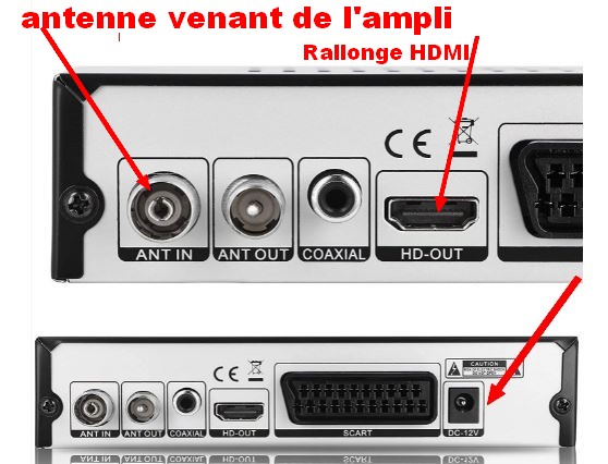

voila j'ai fait un essai a blanc avant de tout mettre en place et de couper les cables TV
donc j'ai pris une allimentation 220v ave le transformateur qui etait fourni
j'ai branché mon antenne sur l'ampli et de l'ampli vesr le decodeur sans oublié de brancher le 12v de l'ampli
puis la rallonge HDNI du decodeur a la Tele

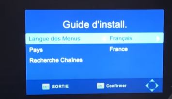

j'ai allumé la tele et le décodeur s'allume mais je n'ai pas cette fenêtre même en appuyant sur menu de la télécommande qui a des piles
Vu 1428 fois

Bonjour.
Logique , puisque la touche "menu" n'est pas un choix proposé !!!
il faut appuyer sur
- Bas
- Bas
- OK
et il va lancer la recherche.

Messagepar JMMAXOU » 30 Avr 2021 17:54
oui pour naviguer
il faut que je passe HDMI avec la commande de mon televiseur
c'est ce que j'avais oublié

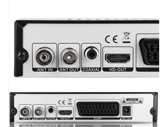

Messagepar JMMAXOU » 27 Mai 2021 08:01
kiki37 a écrit:Avant de passer ton téléviseur sur HDMI avais tu une image de menu de ton décodeur sur l'écran ?
Bien que ton téléviseur n'ait qu'une prise HDMI, le menu ne te propose-t'il pas le choix de prises HDMI ?
Il faut aussi que le décodeur soit paramétré avec sortie en HDMI (pour ça il faut le raccorder en péritel sur ton téléviseur ou le brancher sur un autre téléviseur)
Avant de passer ton téléviseur sur HDMI avais tu une image de menu de ton décodeur sur l'écran ? NON
NON
Vu 1123 fois
Il faut aussi que le décodeur soit paramétré avec sortie en HDMI il a une sortie
j'ai trouvé que beaucoup d'utilisateurs l'ont retourné car il ne marchait pas

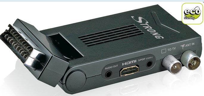

je vais le renvoyer et commander un autre model je pensais prendre un Strong mais je pense qu'il ne se fait plus

Re: Recherche pour regarder la TNT
Messagepar kiki37 » 27 Mai 2021 10:32
Branche ton adaptateur en peritel sur ton téléviseur
tu devrais avoir un menu
dans ce menu, choisi la sortie "audiovisuel" en HDMI de ton adaptateur, puis branche-le en HDMI sur ton téléviseur en choisissant "entrée HDMI" sur celui-ci.
