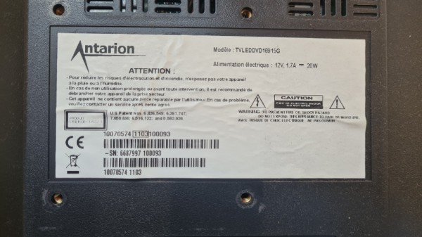

Messagepar marceljack » 23 Avr 2021 10:25
JMMAXOU a écrit:Bonjour a tous
Julien Merci
Tu as juste du son sur France 3 mais pas sur les autres chaînes TNT ? c'est sur toute les chaines.
Es-tu sûr d'avir le son sur toutes les chaînes sans avoir d'image ?
Normalement les anciens décodeurs et téléviseurs TNT SD ne savaient décoder que le son en MPEG et actuellement seule FR3 utilise encore cette norme, toutes les autres chaînes utilisent l'e-AC3 (Dolby Digital+).
Normalement si ton TV a été acheté neuf en 2015 il aurait dû être compatible HD (en France c'est obligatoire quelle que soit la taille d'écran depuis décembre 2012).
Peux-tu donner le modèle exact de ce téléviseur ?
A-t-il au moins une prise HDMI ?

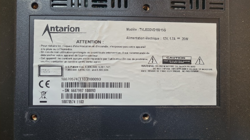

Messagepar JMMAXOU » 23 Avr 2021 15:08
ReBonjour
voici le résultat
Pour Julien
Tu as juste du son sur France 3 mais pas sur les autres chaînes TNT?
ou c'est bien cela son sur la 3 et rien sur les autres
mais je pense que la TV est avant 2015 car c’était une occasion
Ce décodeur TNT HD terrestre, souhaites-tu qu'il soit 12 Volts ou bien alors un modèle 220 Volts suffit?
oui 12V c'est bien
s'il y le transformateur du 220V au 12V je le coupe et je mets une prise allume cigare comme j'ai vue sue un lien du site

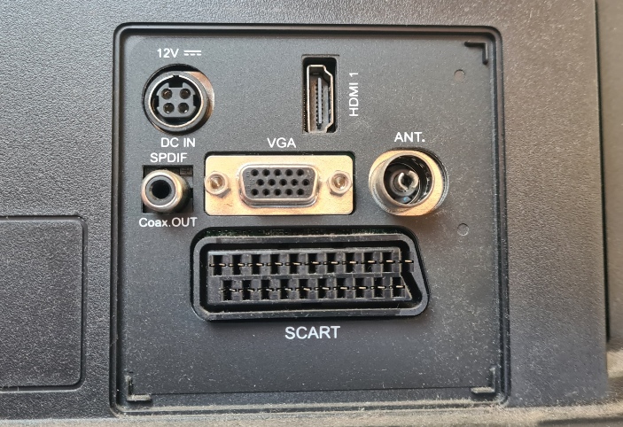

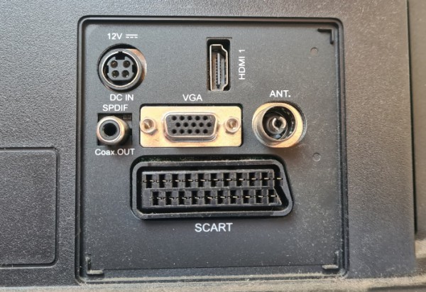

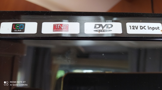

voici des infos
la Ref du Poste et les prises façade AR je pense que vous pourrez me conseiller pour un decodeur
Merci a tous car mes connaissances sont nuls
Bonne journée a vous tous

Re: Recherche pour regarder la TNT
Messagepar kiki37 » 23 Avr 2021 18:00
Tu peux faire le branchement du schéma de mon message plus haut
en voila un ici
peut être celui-là ou encore celui-ci, mieux vaut demander confirmation
