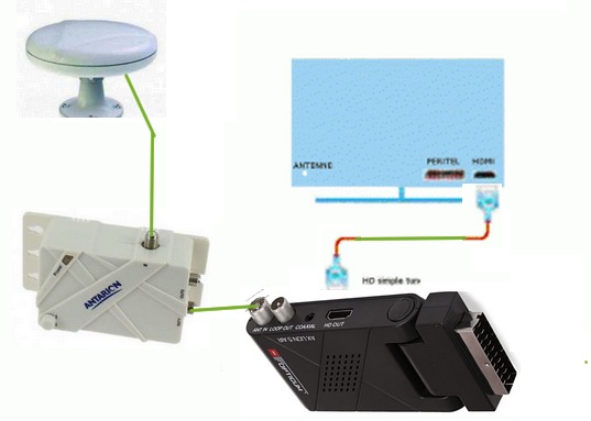

Bon alors je refais le dessin :sortie de l'alimentation branchée en entrée (IN) du décodeur TNT

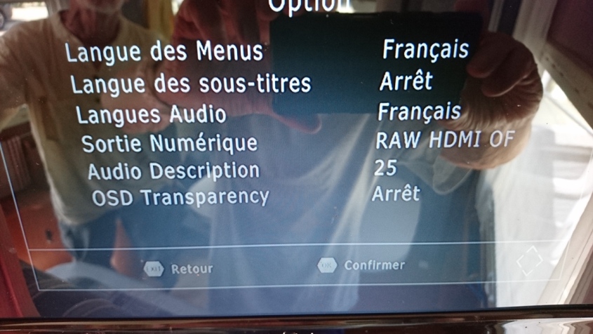

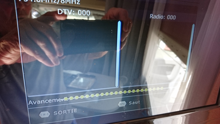

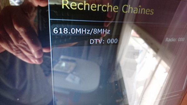

j'ai fait ce montage et toujours la même chose
je ne branche pas l'ampli??
on revient automatiquement à la recherche qui est cette page
avant d'aller le ranger dans son abri car je ne peux pas le garder prés de la maison voici des photos supplémentaires
si cela peut avoir de l'importance
Bonne journée a vous tous

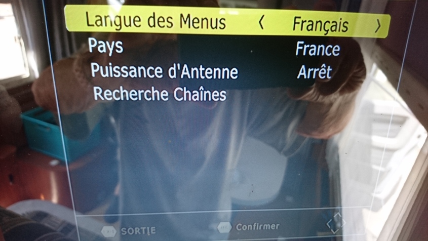

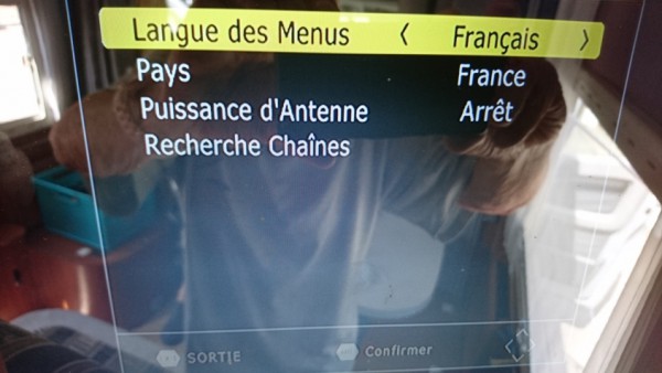

Messagepar kiki37 » 03 Juin 2021 20:50
as tu "cliqué" sur "recherche chaînes" (1ère photo) ?
Messages: 45466
Re: Recherche pour regarder la TNT

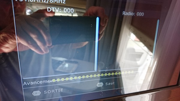

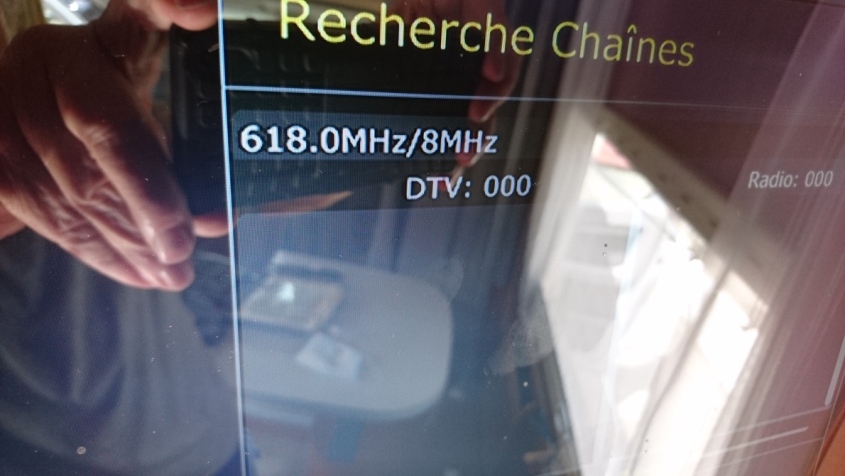

Messagepar JMMAXOU » 03 Juin 2021 20:56
oui cela fait cela
çà cherche bien
jusqu'au 858.0OMHZ/8MHZ
chiffre en haut de la première photo et cela revient
Messagepar kiki37 » 03 Juin 2021 21:04
JMMAXOU a écrit:j'ai fait ce montage et toujours la même chose
Le boîtier, ce n'est pas l'ampli mais l'alimentation de l'ampli qui doit être dans l'antenne, et bien sur il faut le brancher, sinon l'antenne ne fonctionne pas !
Messagepar JMMAXOU » 03 Juin 2021 21:49
oui l'ampli est branché sur le 12V avec le bouton au mini
JMMAXOU
Messages: 585
Localisation: Bourgogne Nord
Messagepar kiki37 » 03 Juin 2021 23:30
il faut le mettre au maxi !

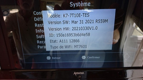

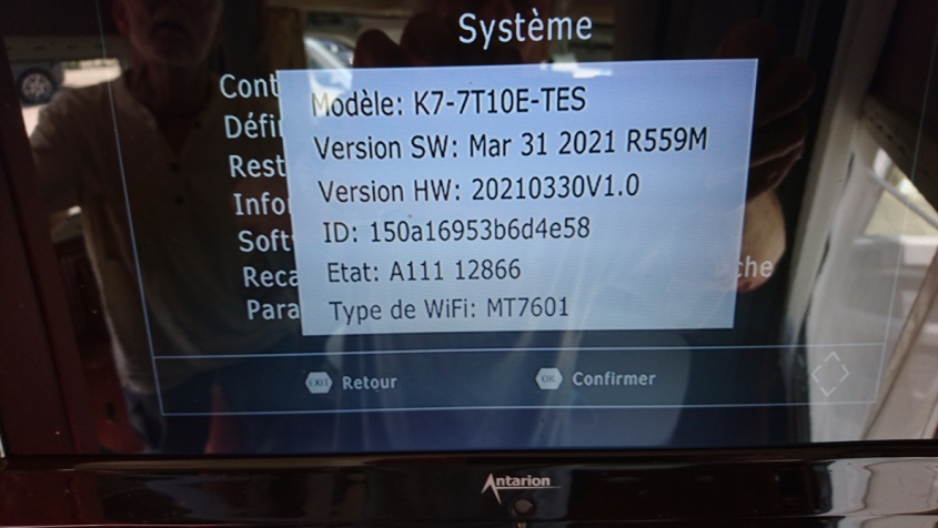

Messagepar julien74 » 04 Juin 2021 14:18
Je me souviens d'un décodeur TNT SD dans les années 2000 qui ne captait rien du tout alors qu'avec n'importe quel autre décodeur TNT on captait sans problème. :wink:
Le décodeur SRT 80 Strong c'est celui que j'ai pour faire des essais en voiture, il capte super bien, il est très pratique car je peux mémoriser les chaînes TNT de plusieurs émetteurs différents.
Le décodeur Sedea qui lui ressemble, est plutôt bien, il capte bien mais par contre je ne l'avais pas gardé car je ne pouvais capter que les chaînes TNT d'1 seul émetteur à la fois.
Ton nouveau décodeur TNT que tu as reçu je ne l'ai jamais essayé donc je ne peux pas te dire si il est bien ou pas.
