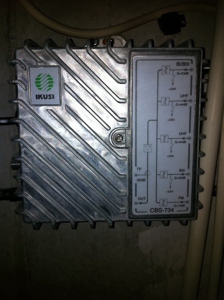

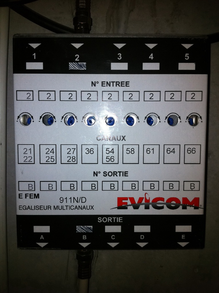

Ça y est, j'ai trouvé, c'était bien au dernier étage (6ème) au dessous de l'antenne. A côté d'un ampli effectivement.
Au 3ème étage, y a des dérivations pour aller vers les 3 autres bâtiments, dans lesquels, il y a juste un ampli.
Je ne sais pas si ce modèle vous dit quelque chose... avec ses boutons à tourner, ça fait un peu archaïque :P
IMG_0590-1.JPG -->
Ampli
IMG_0589-1.JPG -->
Filtre
