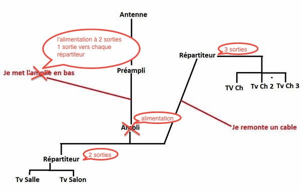

Messagepar Guillaume_76 » 26 Aoû 2012 08:36
Cet nuit pendant mon sommeil, j'ai pensé un plan d'après ce que j'ai pu lire çà serai correct
Honnêtement laissé l'ampli dehors avec une prise je suis pas fan

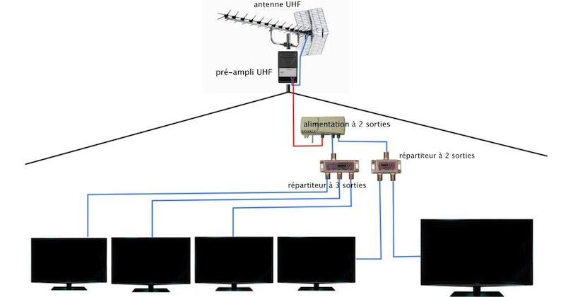

Messagepar johnny » 26 Aoû 2012 09:39
Guillaume_76 a écrit:Honnêtement laissé l'ampli dehors avec une prise je suis pas fan
Tu n'as pas besoin de 220 volts à l'extérieur avec un pré-ampli.
Un pré-ampli est alimenté à distance en basse tension et il est étanche.
Le courant transite par le câble coaxial et l'alimentation est toujours à l'intérieur, exemple pour 5 TV: (clic pour aggrandir)
En rouge la partie de coax ou le courant basse tension va alimenter le pré-ampli.

Messagepar vidéo-33 » 26 Aoû 2012 10:07
Guillaume_76 a écrit: Honnêtement laissé l'ampli dehors avec une prise je suis pas fan
encore une fois sur ton schéma tu oublies l'alimentation du pré-ampli que l'on peut placer où l'on veut
* un kit pré-ampli c'est en 2 parties *
jamais personne ne mets du 220v dehors sur les toits ! l'alim à distance fournie du 24v au travers du coaxial
voir le schéma de Johnny sur le post juste au dessus

Messagepar johnny » 26 Aoû 2012 10:41
En fait, son schéma est bon, c'est juste le mot "ampli" qui n'est pas approprié.
Souvent les gens emploient (à tort) le terme "ampli" à la place de "alimentation du pré-ampli".
schéma corrigé:
