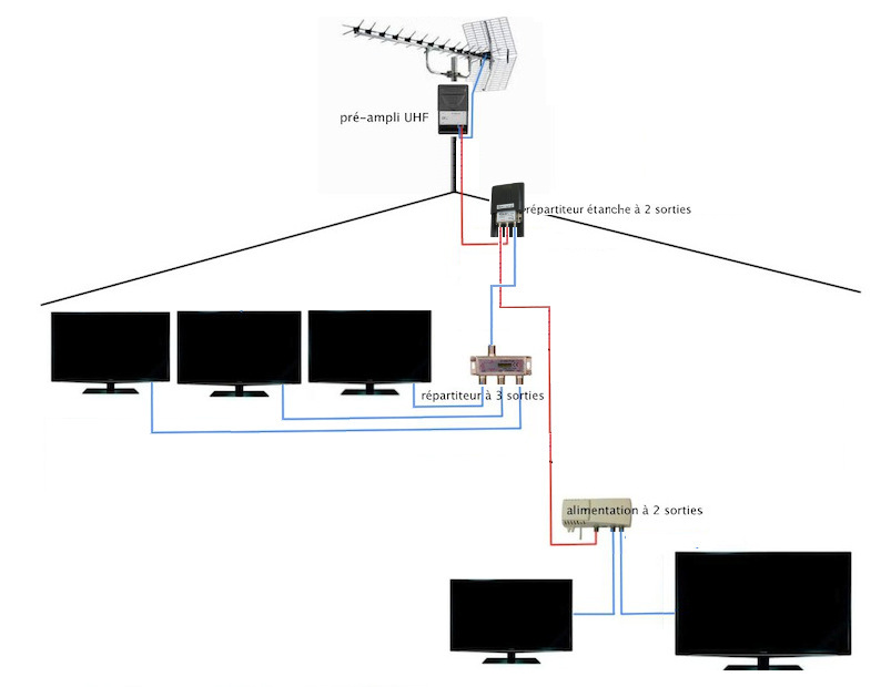

J'arrive trop tard, j'allais te proposé se schéma avec un répartiteur étanche a fixé a extérieur. Cela te permettais a presque ne pas trop modifier la partie existante de ton installation. juste l'ampli a remplacé par un répartiteur 3S
Par contre il faut un pré ampli prés de l'antenne, un répartiteur 2 sorties étanche fixé sur le mur extérieur (par exempleici juste avant le passage du coaxial dans le mur. Une sortie serai connecté au coaxial existant qui alimente les 3 TV.
L'autre sortie serai connecté a la partie nouvelle de ton installation, ce coaxial pourrais longer le mur jusqu'au rez chaussé. Il serai connecté a l'alimentation qui se trouverai dans une des piéces du rez chaussé, Comme l'alimentation comporte 2 sorties. Tu as une sortie pour le TV du salon et l'autre pour la salle.
Vu 2074 fois
Répartiteur étanche 2 sorties

Excellent ta solution Bernard, dommage, le matos est commandé et à ce propos:
Guillaume_76 a écrit:Répartiteur 4 voies ( directions ) pour TNT SATELLITE
ça fait une voie en trop, c'est bien en cas d'évolution, mais en attendant, il faudra mettre un bouchon 75 ohms sur cette sortie inutilisée

Ce n'est pas problème , car il peut aussi faire son installation en suivant mon schéma, avec le matériel commandé.
Il a juste a acheté une boite de dérivation étanche; pour placé a l'intérieur de la boite de dérivation le répartiteur 2 sorties.

Le Bouchon est obligatoire ? Y a beaucoup de perte si c'est pas branché ?
Pour le branchement je vais resté comme le schéma que j'ai indiqué
Par contre a combien de distance doit-on mettre le préampli
MErci

Guillaume_76 a écrit:Par contre a combien de distance doit-on mettre le préampli
Le préampli, au plus près de l'antenne (moins de 2 mètres, si possible)
Le bouchon, n'est pas "obligatoire" mais conseillé, si tu ne le met pas dans l'immédiat, ça fonctionnera quand même, mais pense à mettre un. :wink:

Messagepar Guillaume_76 » 29 Aoû 2012 16:55
Le préampli sera a environ 2m50 c'est pour le mettre a l'abri, même je sais, si c'est prévu pour
par contre le bouchon j'ai pas réussi en trouver.
