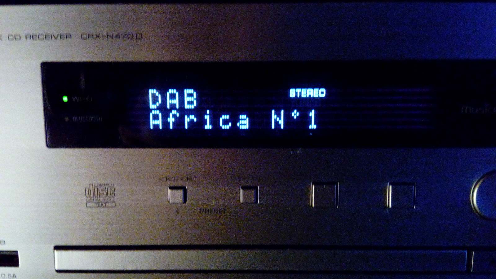

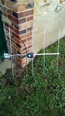

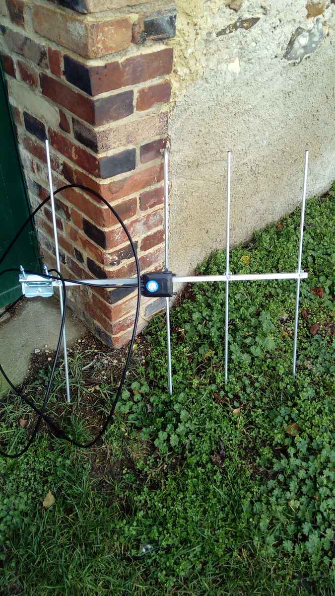

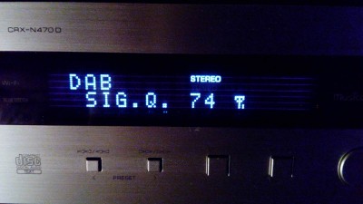

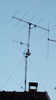

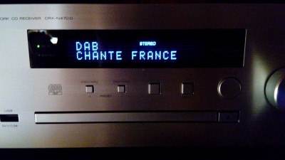

Messagepar TOTOPHE » 09 Fév 2018 11:27
Avec quelques années de retard, mieux vaut tard que jamais! J'ai récemment fait l'acquisition d'une micro-chaîne Yamaha CRX-N470D qui fait le dab+ et hier j'ai installé mon antenne DAB+ (VHFIII)en plan vertical avec du câble 17Patc environ 10m (voir photos). Et surprise hier soir, mes premiers tests sont encourageant.
Les blocs 6A et 6D reçus très biens pendant un bon laps de temps (çà monte parfois à plus de 90%) et encore ce matin, le signal baisse par moment avec quelques blancs mais vu la distance et en VHF III je m'attendais à rien du tout. Et mon antenne n'est pas amplifiée.
Je reçois aussi un peu le bloc 9B mais moins souvent que les 2 autres. (moins puissant aussi) S'ils étaient tous à 10kws , çà serait nickel ! :D
Je pense qu'un jour de grande propagation, j'aurai peut-être tous les blocs de PARIS. :-D
@+ JC

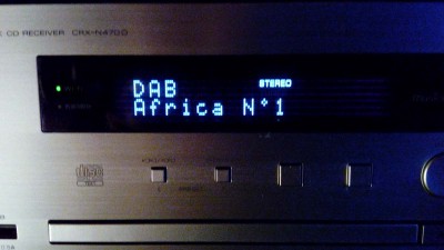

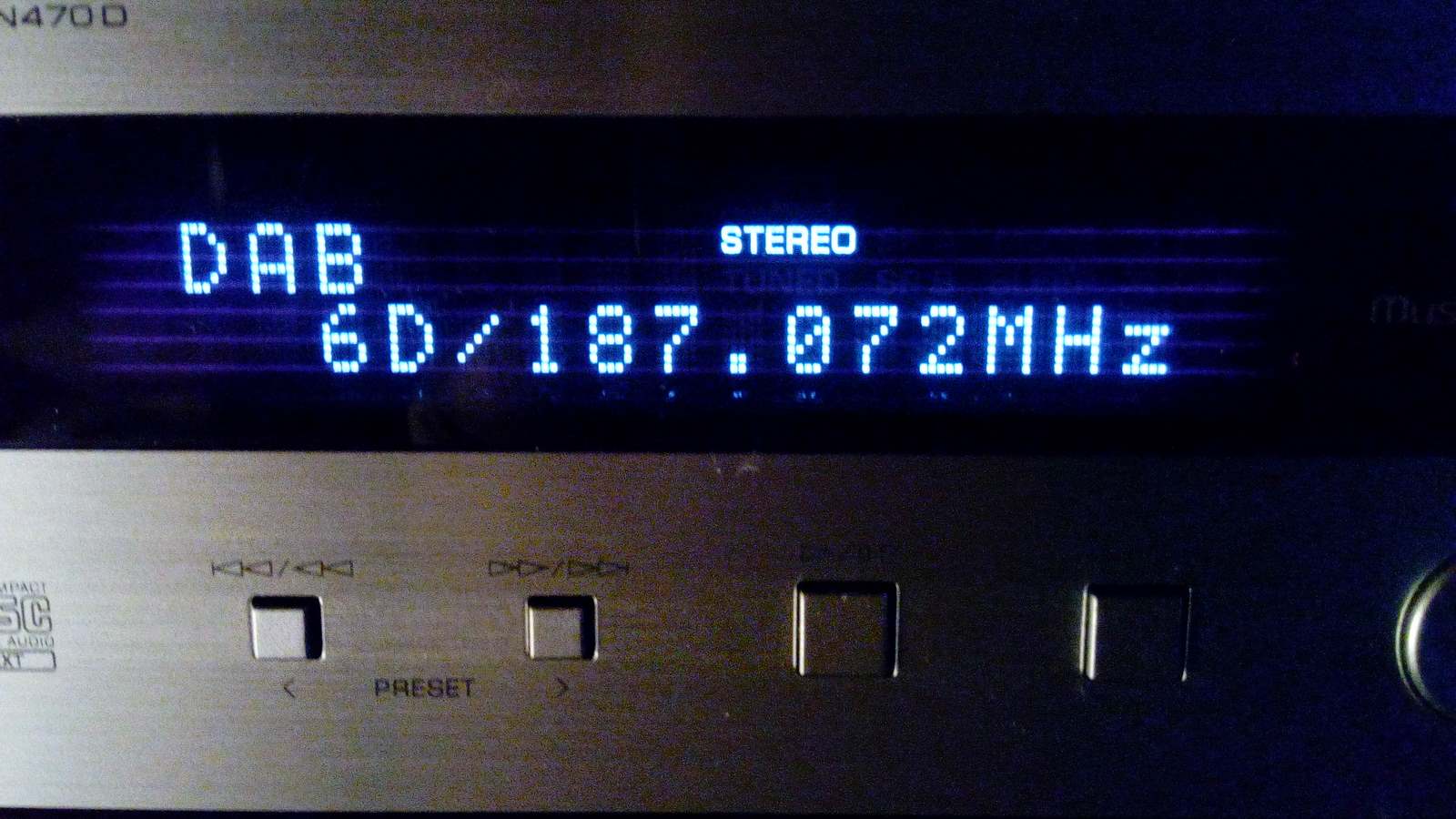

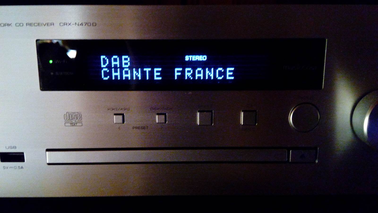

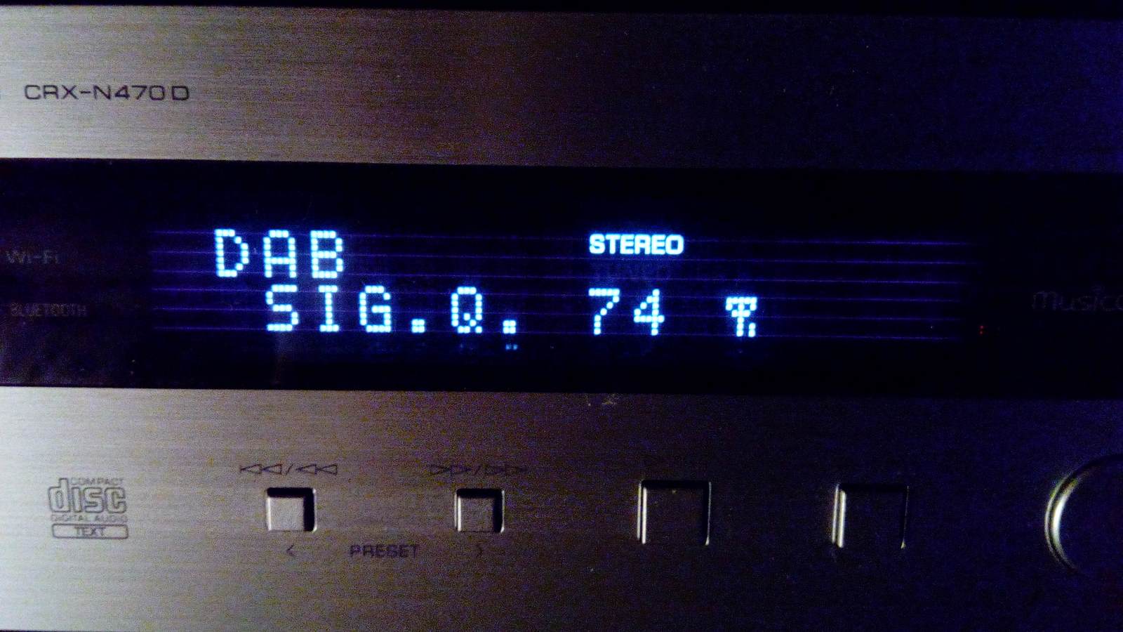

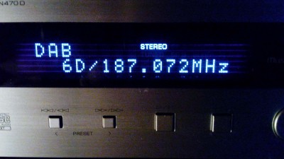

Messagepar TOTOPHE » 09 Fév 2018 11:32
Encore 3 photos!! de mes réceptions :)

Messagepar marceljack » 09 Fév 2018 12:31
A quelle distance de Paris te trouves-tu ? Plus de 100 km ?
Ton antenne VHF III est-elle vraiment à large bande (174 - 230 MHz) ?
C'est sûr que si la RNT était diffusée de la Tour Eiffel avec la même puissance que la TV du temps de C+ analogique, ça passerait mieux :!:
Re: RNT dans le Nord de l'yonne ?
Messagepar TOTOPHE » 09 Fév 2018 13:20
Bonjour marceljack
Je suis exactement à 113 ,8 kms de la tour eiffel et mon antenne est une:
Antenne Radio DIPOL-4 / DAB 6dBi 170-230Mhz que j'ai acheté sur ebay a 26,89 euros avec les frais de port
Vendeur : www.adko.de
Cest clair qu'au sommet de la tour eiffel avec 10kws sans contraintes de directions et en plan horizontal, çà serait le top du top!
