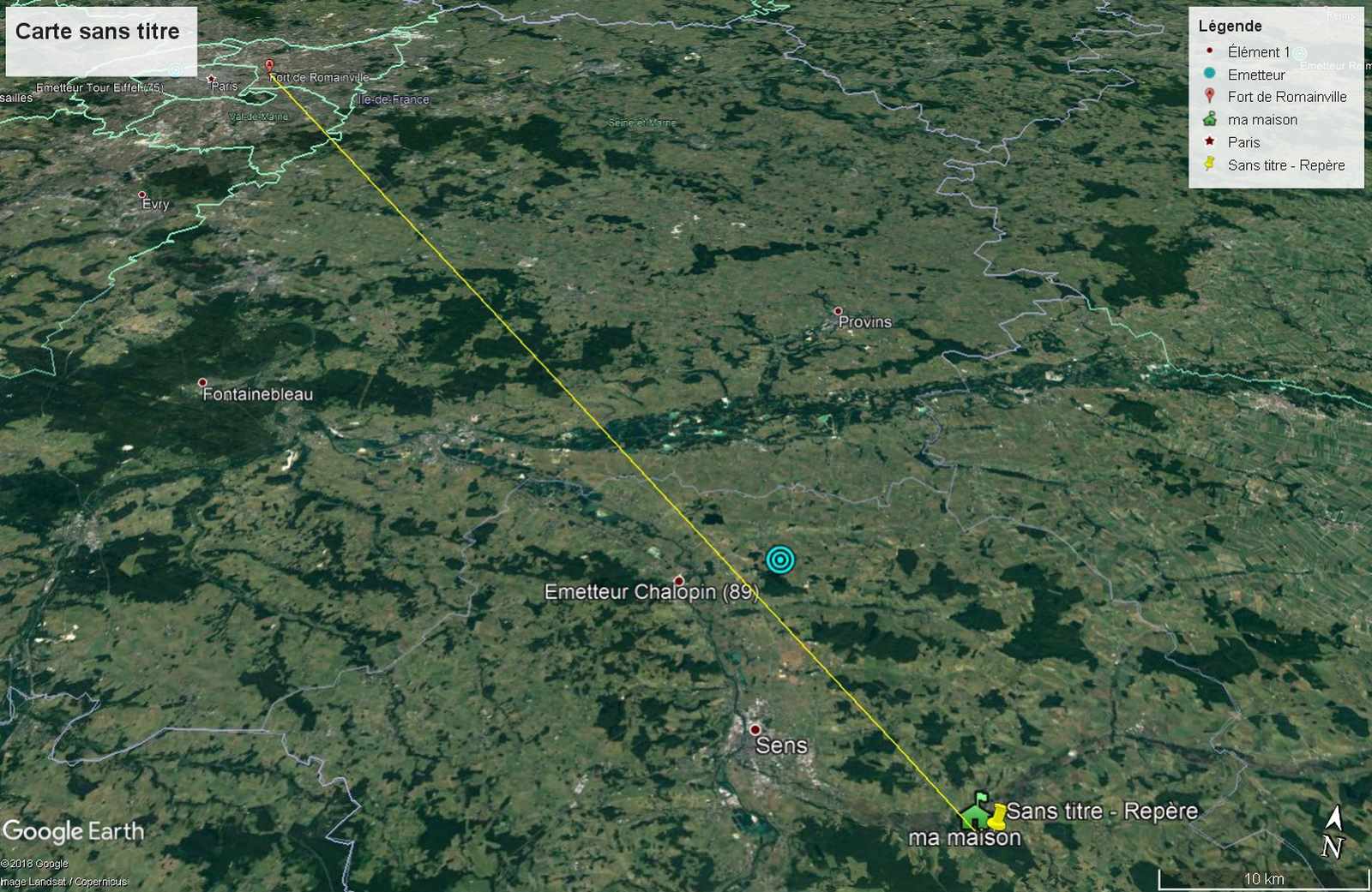

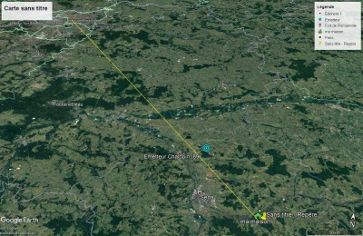

Messagepar TOTOPHE » 09 Fév 2018 14:33
trajet entre chez moi et le Fort de Romainville.
trajet entre fort de Romainville et Theil sur vanne(109kms).jpg -->
