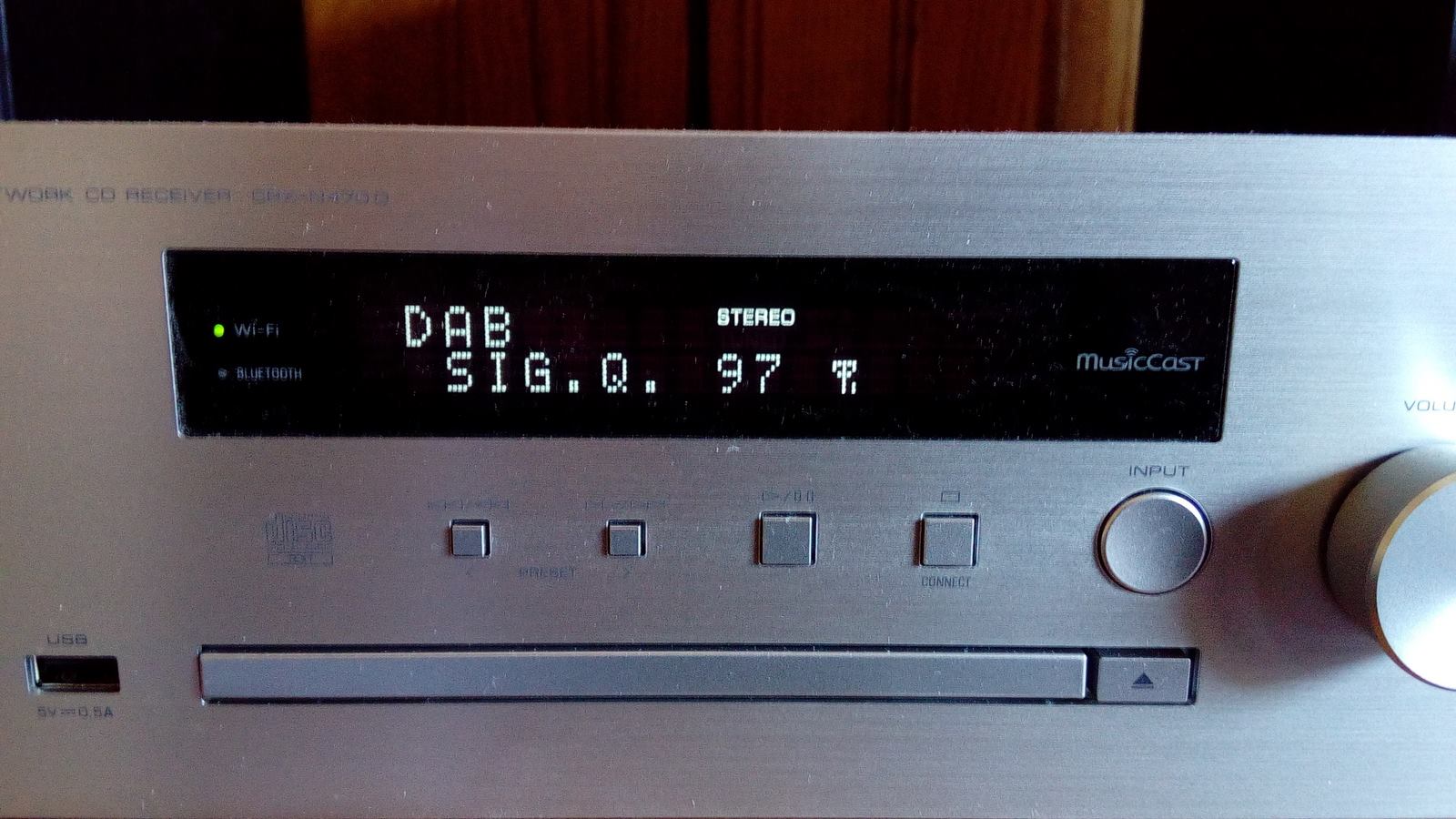

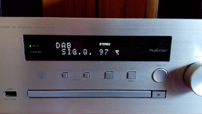

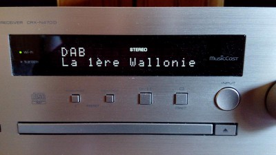

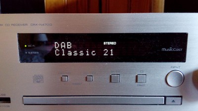

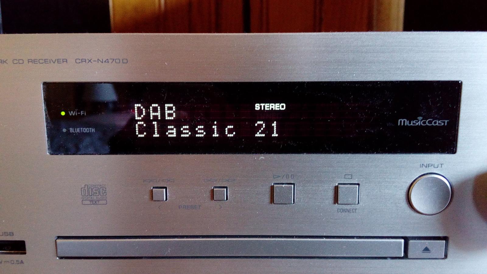

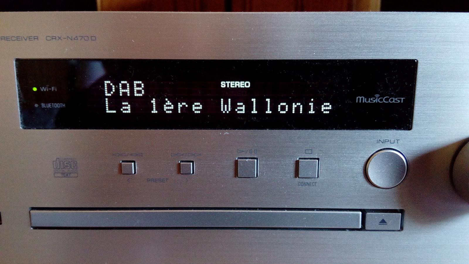

Messagepar TOTOPHE » 19 Fév 2018 15:26
Hier soir , en regardant chaque multiplexe j'ai remarqué que le bloc 12B avait une certaine puissance de réception hormis ceux que j'ai maintenant déjà assez habituellement de PARIS.
J'ai l'ai donc scanné et à ma grande surprise 11 radios belges se sont installées !! Et jusqu'à ce midi je les avais encore par moment à un bon niveau. :P
Je pense avoir capté le 12B de l'émetteur de LEGLISE/VLESSART (le plus puissant de la RTBF 2500Watts en polarisation verticale) d'après Fmlist.org (je capte régulièrement les signaux FM de cet émetteur).
En tout cas, j'aurai plutôt pensé qu'il aurait été plus délicat de capter cet émetteur en VHF III à environ 250 kms ! j'aurai pas parié.

Re: RNT dans le Nord de l'yonne ?
Messagepar Anonymous » 19 Fév 2018 16:20
Ici (60) la Belgique c'est pas rare .
La plaie ,en DX, c'est le SFN qui fait que même avec un bon niveau parfois on ne sort rien.
Pour la France on est tranquille sur ce plan :D
Une antenne directive aiderait sûrement dans mon cas.
Pour le DX un programme PC sachant enregistrer (et relire) tout un multiplex ,comme en TNT ou TVSAT,ça serait pas du luxe non plus.
