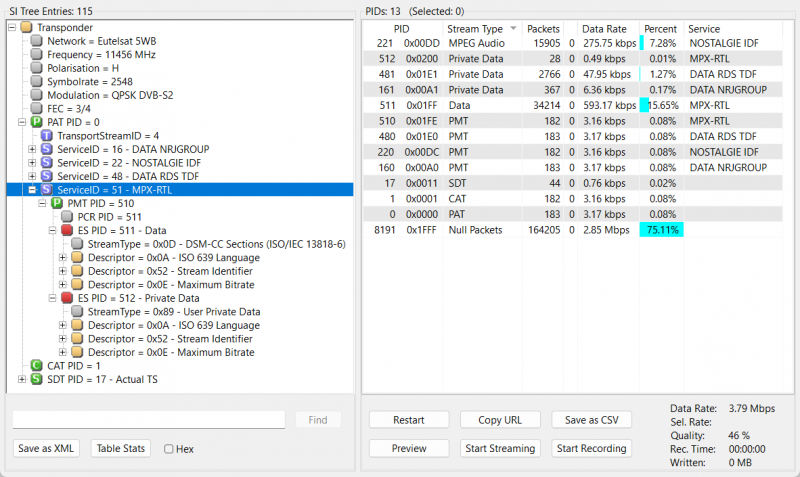

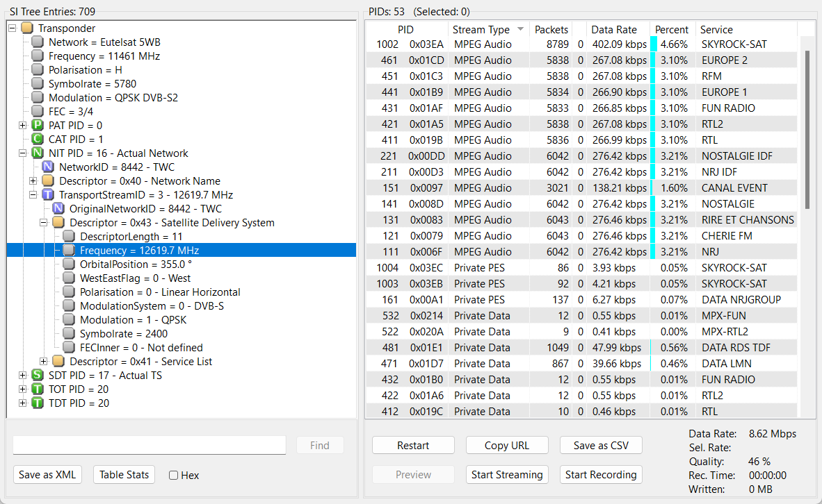

Messagepar EnoSat » 26 Déc 2023 23:37
Jim Lechien a écrit:Ca viens
J'ai éteint le demod = pas de changement
J'ai fait un reset général et remis 11461 5780 H
Youpi il trouve RTL et consorts
Pan !!! pas de signal !!! évidement il est en fréquence 12619 Sym 2400 Pol H
Je verif 11461 5780 c'est bien présent j'essaie de forcer le demod sur cette fréquence pas moyen
dans la notice du demod pas de solution pour le forçage d'une frequence
alors la !!! standby
Votre récepteur essaie d'utiliser les informations de la table NID
PS: pour les TDF récepteurs professionnels, il diffuse en format uncompress
ROVER TAB900+ , Televes H30 FLEX
Gibertini OP100LN /85E-53W/
WaveFrontier T90 /51E-39E-36E-33E-28E-26E-23E-19E-16E-13E-9E-7E-5E-2E-1W-4W/
Edision MIO+ 4K, Octagon SF8008, Mutant HD51, QVIART Lunix, Ustym 4K S2 OTT, VU Solo4K, Dreambox 900UHD/7020HD/500HD, TBS-5925/5530/5220
