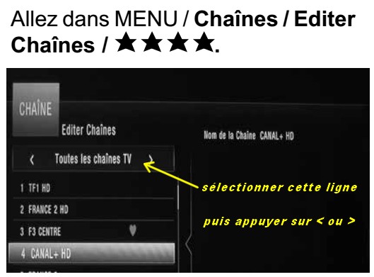

Messagepar kiki37 » 21 Déc 2023 17:40
Va dans le menu et sélectionne "Chaîne / éditer chaînes
Vu 3078 fois
n'as tu pas une ligne "toutes les radios", si oui, clique sur "OK" de la télécommande
