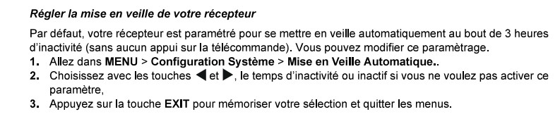

Bonjour Paty
Peut-être un réglage à faire dans le menu, en choisissant "inactif" :gratt: . à essayer :wink:
