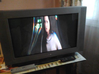

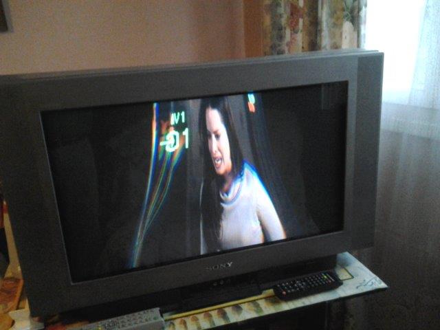

Je vous joins Deux photos.
photo0319.jpg -->
photo0318.jpg -->

Comme les émissions TV analogiques étaient en 4/3, beaucoup de TV 16/9 à tube avaient un mode d'affichage des chaînes dit "panorama" (ou "cinéma" selon les marques) qui étirait horizontalement une image 4/3 pour qu'elle occupe tout l'écran.
Dans ce mode, pour que la partie centrale ne soit pas trop déformée, l'étirement augmentait lorque l'on s'éloignait du centre de l'image.
Lorsque l'image d'origine est en 16/9 (ce qui est le cas de toutes les émissions TNT actuelles), l'effet peut être de comprimer la partie centrale si le format de sortie du déco TNT ou du lecteur de DVD ne correspond pas à celui de l'écran (16/9).
Es-tu certain que le format d'écran est bien configuré en 16/9 sur tes périphériques et as-tu essayé de jouer sur la commande "format" du TV pour voir si par hasard il ne serait pas en mode "panorama" :?:

La TV est en mode cinéma format écran 16/9 écran plein.
Le récepteur TNT est en résolution vidéo 576i format écran 16/9
standard video péritel RGB
Le Lecteur DVD était en 4/3. Je l'ai mis en 16/9 standard vidéo péritel PAL (je n'ai qu'un autre choix : NTSC)
C'est sur lui que part le branchement en cascade.
En tout cas l'image est toujours identique sous forme de vase concentrée au milieu de l'écran.
Jusqu'ici la TV fonctionnait bien hormis des faux contacts de temps en temps sur le cordon de l'antenne relié au lecteur DVD. Mais hormis les 2 ou 3 premiers jours après l'installation du SAGENCOM (ou ça fonctionnait mais on voyait l'image TNT sauter), ça a commencé à mettre la grouille.
J'ai essayé de jouer avec le format sans succès.

Hier soir j'ai allumé simplement ma TV pendant environ. Elle a marché pendant un certain temps avec l'image toujours au milieu puis je me suis absenté dans une autre pièce. Lorsque je suis revenu l'image était normale mais peu après la TV s'est mise à grésiller et ça sentait un peu le roussi. Puis plus rien sur l'écran. Par précaution J'ai débranché la prise. Il s'agit bien d'un problème TV. L'adaptateur TNT fonctionne. Je l'ai testé sur une autre TV portative Philips avec antennes au dessus que j'ai dans une autre pièce.
Donc je vais voir soit pour une réparation éventuelle avec ce que ça implique...., soit en acheter une autre.
