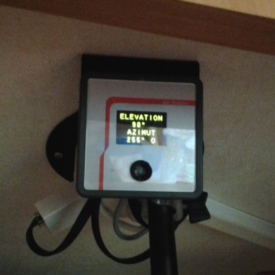

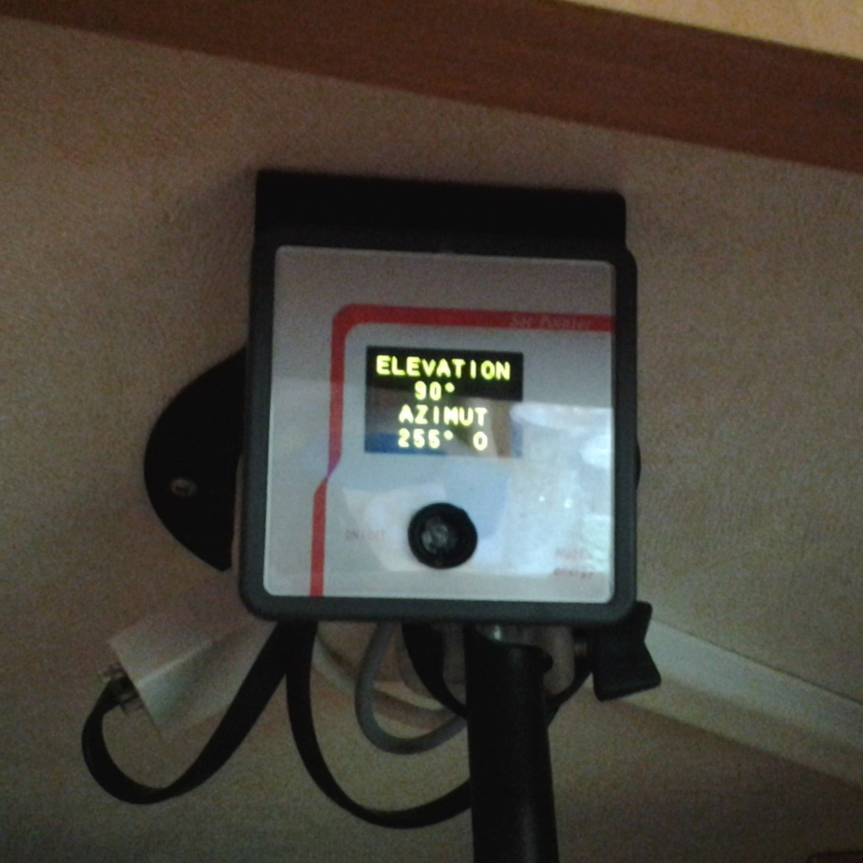

Concernant le signal je n'ai jamais réussi à avoir plus de 10% donc je dois être mal orienté, je m'aide d'une appli sur mon téléphone pour pointer le satellite et normalement si j'appuie sur la touche "info" de la télécommande je devrais avoir des bips si l'orientation est bonne (je n'ai jamais eu ces bips!)
Je mets en pj un autre appareil que j'ai dans le camping car qui devrait lui aussi m'aider à trouver le satellite mais une fois encore je ne sais pas comment ça fonctionne. Si l'un de vous à une idée...

mike.lag a écrit:Je mets en pj un autre appareil que j'ai dans le camping car qui devrait lui aussi m'aider à trouver le satellite mais une fois encore je ne sais pas comment ça fonctionne. Si l'un de vous à une idée....
Je ne connais pas cet engin mais ça ne doit pas être très précis ...
