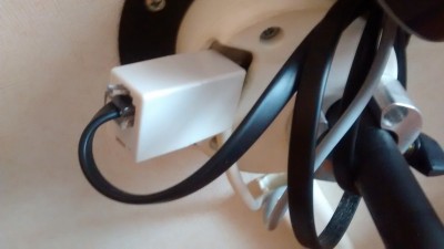

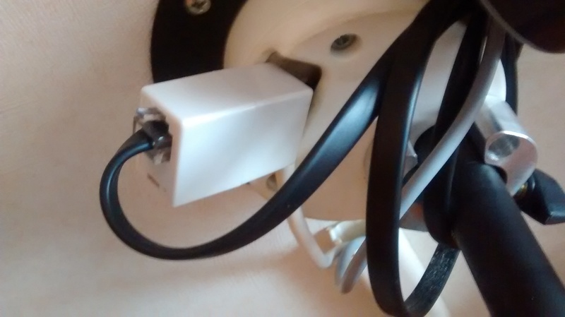

J'avais tout faut à propos du bidule qui indique l'élévation et l'azimut. Il n'est pas connecté au démodulateur mais à autre chose qui part sur le toit du CC, pour savoir quoi il faudra que je redémonte l'antenne.
Voici une photo, la connectique est du rj11.
IMG_20140723_172045282.resized.jpg -->
Face avant
J'ai vérifié qu'il n'y ait pas de pont ou de faux contact sur le câble de l'antenne, ça c'est ok.

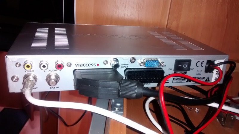

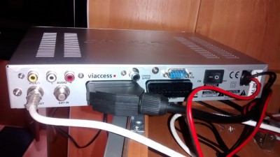

J'ai aussi pris deux photos du démodulateur que je mets ici car je trouve étrange que l'antenne soit sur "out".
IMG_20140723_172122563.resized.jpg -->

Face arrière
Merci pour vos avis.

mike.lag a écrit:J'avais tout faut à propos du bidule qui indique l'élévation et l'azimut. Il n'est pas connecté au démodulateur mais à autre chose qui part sur le toit du CC, pour savoir quoi il faudra que je redémonte l'antenne.
"Autre chose" doit être un capteur d'élévation et d'azimut.
Tant mieux si le démodulateur n'est pas impliqué, ça veut dire que n'importe quel démo standard fera l'affaire (avec alim 12V d'origine de préférence) pour remplacer ton 6420.
mike.lag a écrit:J'ai aussi pris deux photos du démodulateur que je mets ici car je trouve étrange que l'antenne soit sur "out".
C'est plus qu'étrange, c'est anormal. Branche-la sur "in" et ça devrait aller mieux :!:

Messagepar julien74 » 24 Juil 2014 02:13
C'était un bug des décodeurs Strong TNT SAT 6410 et 6420 au début , la réception était meilleure en branchant sur SAT OUT. :roll:
Ce bug a été réparé par la suite lors d'une mise à jour logicielle automatique via satellite. :wink:
