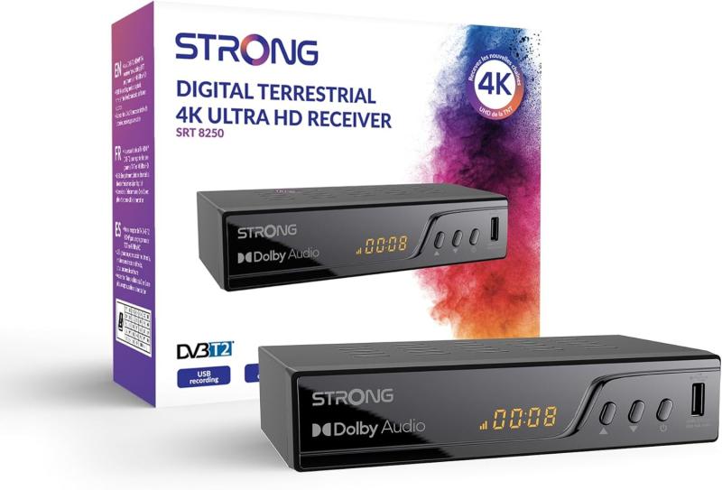

Bonjour tout le monde,
Je viens de recevoir ce Strong et au niveau de la fonction enregistrement c'est très en dessous de CGV et Metronic :( Comme toujours Strong nous sort une fonction enregistrement au rabais avec le strict minimum :twisted: :
- Pas de touche direct pour accéder aux enregistrements, obliger de passer par le menu multimédia et celui est désactivé pendant un enregistrement. Mais possibilité de lire un ancien enregistrement pendant que l'appareil enregistre en utilisant la méthode suivante : se mettre sur la chaine en cours d'enregistrement et appuyer 2 fois sur la touche info. Chez les autres marques plus besoin d'utiliser cette vieille méthode.
- Pas de fonction reprise de lecture
- Pas de possibilité de mettre des marqueurs dans les enregistrements
- Pas de possibilité de faire une programmation pendant que l'appareil enregistre
- Pas de touche direct pour faire les programmations, à part en passant par l'EPG mais sans avoir la possibilité de modifier directement les horaires, donc il faut penser à passer par menu système pour avoir accès à la liste des programmations, pour aller modifier les horaires de programmations.
- Pour les programmations on indique une durée de fin et non une heure de fin.
- Pas de mode d'enregistrement en jours ouvrés du lundi au vendredi, uniquement une fois, quotidien et hebdomadaire
En points positifs :
- Compatible avec les supports formatés en NTFS
- Les enregistrements sont nommées à partir de l'EPG mais attention en programmation les noms ne correspondent pas si le programme débute pas à l'heure, on se retrouve avec le nom du programme précédent.
- Enregistrements non cryptés
- Télécommande agréable
- Bonne réception
- Boitier standard en métal et de qualité, que l'on retrouve chez beaucoup de marques en ce moment.
Sinon comme le Metronic qui est basé sur le même OS, pas de décodage de l'AC4+, uniquement transformé en DD+. si on veut de l'AC4+ il faut passer sur une solution Vestel mais les enregistrements sont cryptés :(
Le menu pour faire les programmation est mal traduit, pour valider une programmation ils ont utilisé le mot économiser au lieu de sauvegarder :(
Pour ma part le produit retourne chez Amazon car la fonction enregistrement n'est pas à la hauteur de la concurrence, c'est décevant de la part d'une multinationale comme Strong qui a beaucoup plus de moyen financier pour payer un soft de qualité, qu'une petite marque française comme CGV qui fait beaucoup mieux.

Merci Steamboy pour ce test ||o|| Cela ne donne pas envie, ils pourraient mettre au moins une fonction reprise de lecture, nous sommes en 2024, ça ne doit pas être très compliqué à intégrer.

Est ce que ce décodeur capte les chaines france 2 uhd et test 3?

si ce n'est pas le cas, c'est une arnaque totale.
mais j'espère que tu nous confirmeras ça ce soir ?

Cet appareil est bien compatible avec les chaines france 2 uhd et test 3.

Résultats des courses : pas les chaînes uhd via mon antenne tnt. Je verrais demain via ma prise murale tnt
