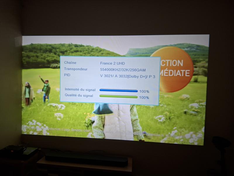

Ben si, justement: je capte via la prise murale, le r9:
Bien sur, vu leur fréquence attribuée, ce n'est pas le 22v, mais 31v!
