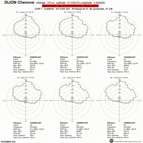

En résumé, ta demande est simple et aurait du se retrouver dans la rubrique "vous avez des problèmes de réception TNT' et non dans cette rubrique dédiée aux adaptateurs avec cette question : "J'ai une antenne d'intérieur posée sur mon balcon et je ne reçois pas le R9 avec mon adaptateur Strong relié à un projecteur".
Je pense avoir donné suffisamment d'éléments pour trouver la bonne solution.
Pour info, moi non plus je ne reçois pas le R9 pourtant à vue et à quelques kms malgré une antenne d'intérieur testée sur mon balcon ! Les antennes de l'émetteur sont tout simplement tournées à l'opposé de mon domicile ! C'est peut-être le cas pour Chenôve suivant l'endroit où tu habites et l'orientation de ses antennes très directives d'après la documentation que j'ai consultée. Cet émetteur envoi de la puissance uniquement vers le Nord. Rien ou presque sur l'Ouest et l'Est et zéro vers le Sud.

Il faut connaitre les canaux UHF du R9 de Chénove, et celui R9 en UHF du service antenne de SFR, et vérifier le % qualité, et % signal. Si ces % sont excellents, et qu' il y a un écran noir, c'est que le Strong ne supporte pas les paramètres spécifiques du R9 UHD.
