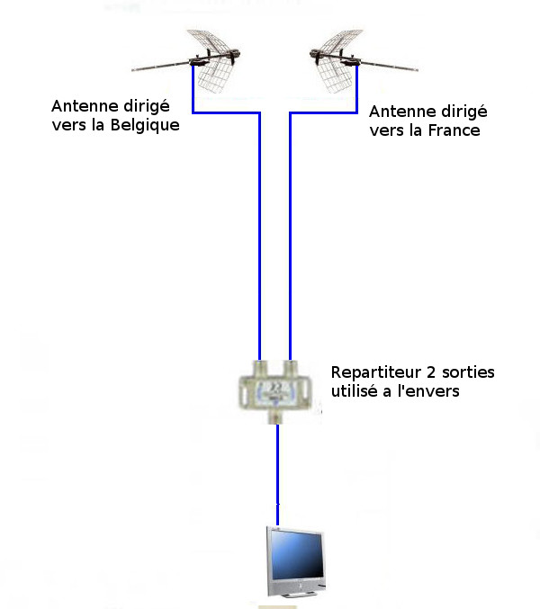

rene59270 a écrit:c est pas grave vous aller trouver que sa ira pas je vais encore une solution avec un T
Quel horreur surtout pas un Té par contre essais avec un répartiteur.
Un répartiteur peut fonctionné a l'envers.
Re: TNT et SAT / coupleur / préampli...
Messagepar rene59270 » 09 Oct 2020 05:41
on verra un repartiteur q est qui a de plus que T sa a la meme fonction !!!!

Messagepar marceljack » 09 Oct 2020 08:56
Sauf qu'un répartiteur respecte les impédances d'entrée et sortie alors qu'un T ne fait que mettre en parallèle toutes les connexions, ce n'est guère mieux qu'un vulgaire domino sauf qu'il est blindé. Connecter des antennes n'est pas tout à fait aussi simple que de raccorder des prises de courant.

Messagepar kiki37 » 09 Oct 2020 09:07
le raisonnement est le même pour coupler 2 antennes avec le répartiteur monté à l'envers comme l' a suggéré Bernard.
