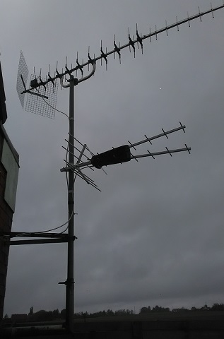

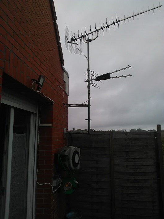

Messagepar rene59270 » 29 Sep 2020 14:47
voila mon antenne j est du deminuer la photo sa aller pas pour la mettre la il a que antenne du haut de brancher pas encore recu le coupleurs
Vu 805 fois

Messagepar rene59270 » 29 Sep 2020 14:55
rene59270 a écrit:voila mon antenne j est du deminuer la photo sa aller pas pour la mettre la il a que antenne du haut de brancher pas encore recu le coupleurs

Messagepar julien74 » 30 Sep 2020 12:48
Merci pour les photos :D
Donc tu n'as aucun ampli d'antenne?
Tu procèdes au couplage de tes 2 antennes en mettant ton coupleur à l'intérieur de ta maison?
