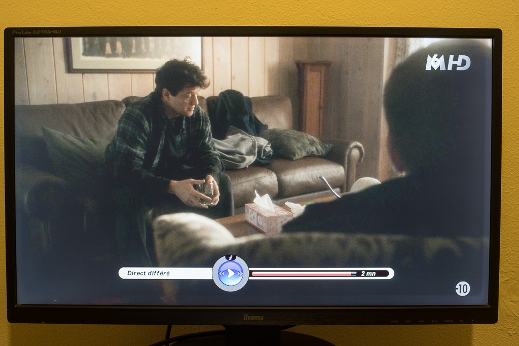

Messagepar Esperado » 23 Juil 2015 11:33
Retour d'expèrience.
J'ai finalement installé une parabole de 100cm avec une LNB double (Technomate TM-2 0,1 db)
Un recepteur TV SAMSUNG UE48H6400.
Deux démodulateurs: Un Diva premium HD, et un Servimat Sirius HD.

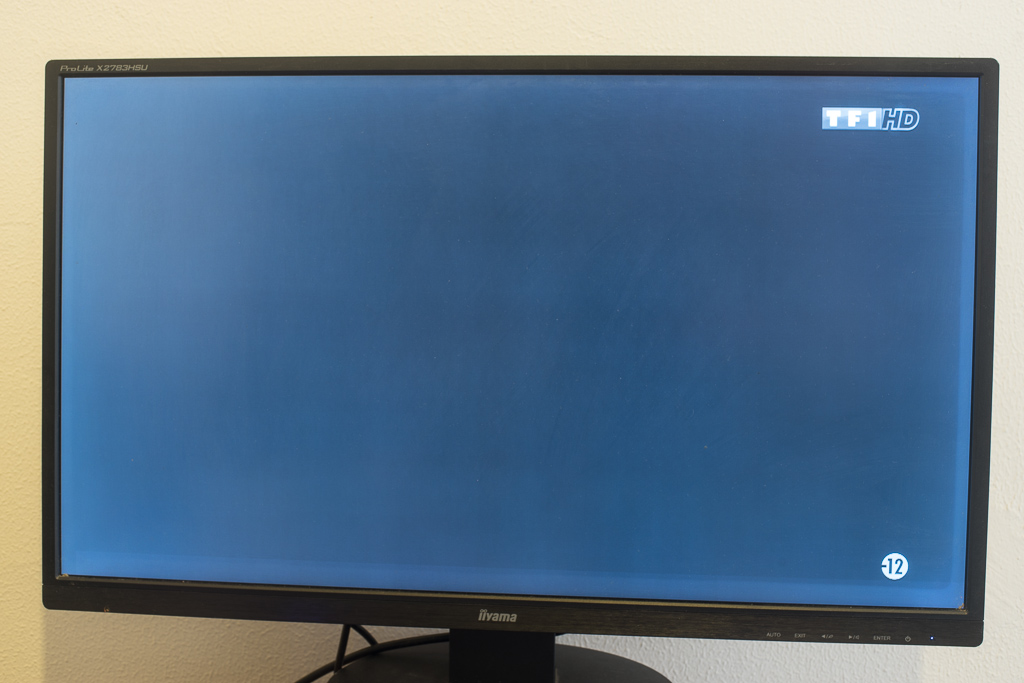

Sur mon moniteur IIYAMA X2783HSU, le Diva Premium marche très mal (entrée HDMI). L'image offre des bordures plus claires sur les bords, l'image semble comme voilée, impossible d'obtenir un contraste agréable avec des noirs assez profonds.
Sur le téléviseur, après réglage de celui-ci, image splendide.
Sur le moniteur IIYAMA X2783HSU, le Servimat présente les mêmes défauts. Mais si on prend soin de débrancher/re-brancher la prise HDMI ou d'éteindre/réallumer le moniteur une fois que le démodulateur sort l'image d'une chaine, un contraste normal se rétablit. Il reste ensuite correct si on ne revient pas à l'entrée DVI. Il faut donc: Allumer le démodulateur, attendre qu'il ait booté et affiche une chaîne, allumer/re-allumer le moniteur seulement à ce moment. Ce n'est pas agréable, mais, au moins, ça marche.
Á noter que le timeshift marche très mal sur les deux démodulateurs et n'est absolument pas fiable: retour intempestif au direct au milieu d'un film etc. Le solution est de lancer un enregistrement normal de quatre heures et de le lire avec le retard désiré pendant qu'il continue d'enregistrer... C'est dommage et pas confortable: plus de manips et penser à effacer l'enregistrement en question quand on a fini de regarder le programme.
