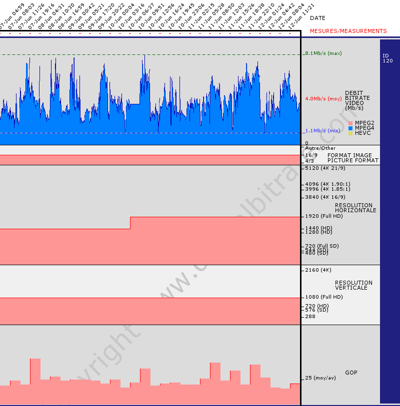

Messagepar Franck Morin » 12 Juin 2016 10:31
magnifique transition de format 1440 vers 1920 sur M6 (R4) que j'ai récupérée sur ce lien:
http://www.digitalbitrate.com/dtv.php?mux=R4&pid=1025&live=1&sec=0&lang=fr
on peut voir que le débit instantané du flux video sur le R4 varie de 1,1 Mb/s à 9 Mb/s.
donc une énorme amplitude de débit possible liée à l'encodage en multiplexage statistique.
ça serait bien de voir si pendant un match de foot, on a un débit vidéo supérieur à la moyenne sur M6 ou TF1... (ce débit vidéo moyen serait de 4,2 Mb/s)

Messagepar kmf31 » 12 Juin 2016 11:46
Franck Morin a écrit:ça serait bien de voir si pendant un match de foot, on a un débit vidéo supérieur à la moyenne sur M6 ou TF1... (ce débit vidéo moyen serait de 4,2 Mb/s)
J'ai vu exactement ca avec le match de foot du vendredi quand j'ai regarde le flux TNT obtenu d'un tuner sur PC avec vlc. Dans vlc on peut voir le bitrate actuel dans le menu "tools => codec information => statistics, mais on ne peut pas (facilement) enregistrer cette info sur la duree. Selon mon observation du vendredi deja le bitrate moyen semble bien au dessus de 4 Mb/s et il y avait des fluctuations tres fortes vers le haut, facilement 7 Mb/s et parfois meme plus. Je crois recemment pour le tennis (Roland Garros) c'etait similiaire.
Deja il y a longtemps (bien avant l'arrivee de l'HD sur la TNT) j'ai constate que le debit moyen et aussi les fluctuations sur FR2 (a l'epoque encore en SD et mpeg2) augmentait fortement pendant la periode de Roland Garros. Seulement avec le mpeg2 c'etait plus facile de faire la statistique des bitrates (un histogramme) avec avidemux. Je crois avec les versions recentes d'avidemux ca devrait aussi marcher pour le mpeg4-HD mais je ne l'ai pas essaye.
