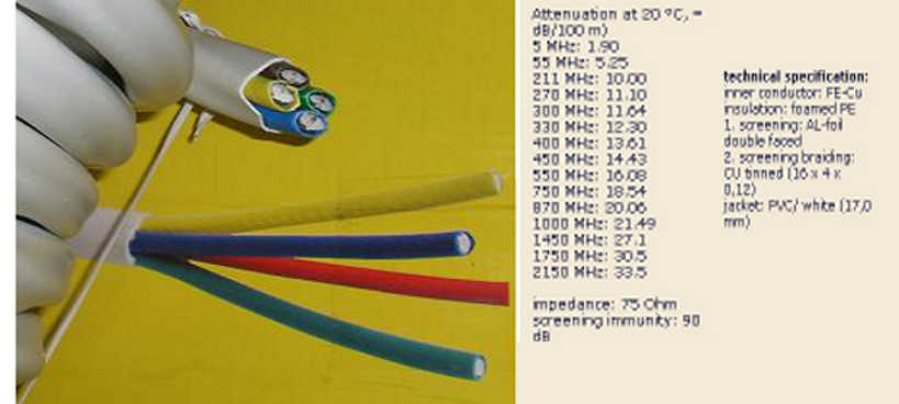

Ives a écrit:
miky01 a écrit:Si tu veux 2 coax, ca existe aussi en double, plus facile a passer dans les gaines:
Merci pour l'info,je ne connaissais pas !
Pour le cube je savais que pour enregistrer et regarder simultanément des chaînes de polarisations différentes il fallait 2 câbles mais il faudrait que je consulte les polarisations des chaînes que je regarde le plus souvent et éventuellement installer une tête Quad avec le câble double.
Cela existe aussi en quadruple coaxial en VATC19
http://www.2galli.fr/boutique/fiche_produit.cfm?ref=multicoax_4_1_chess25&type=6&code_lg=lg_fr&num=1

Messagepar miky01 » 09 Mai 2012 23:24
Ces cables sont bien pratiques a tirer dans dans des gaines existantes, ca existe aussi en 17VATC 5X et meme en 17VATC 9X pour 2 sat + terrestre, mais c'est relativement cher et souvent en bobines de 50 ou 100m chez les grossistes.
Cavel est un fournisseur de ces coax:
