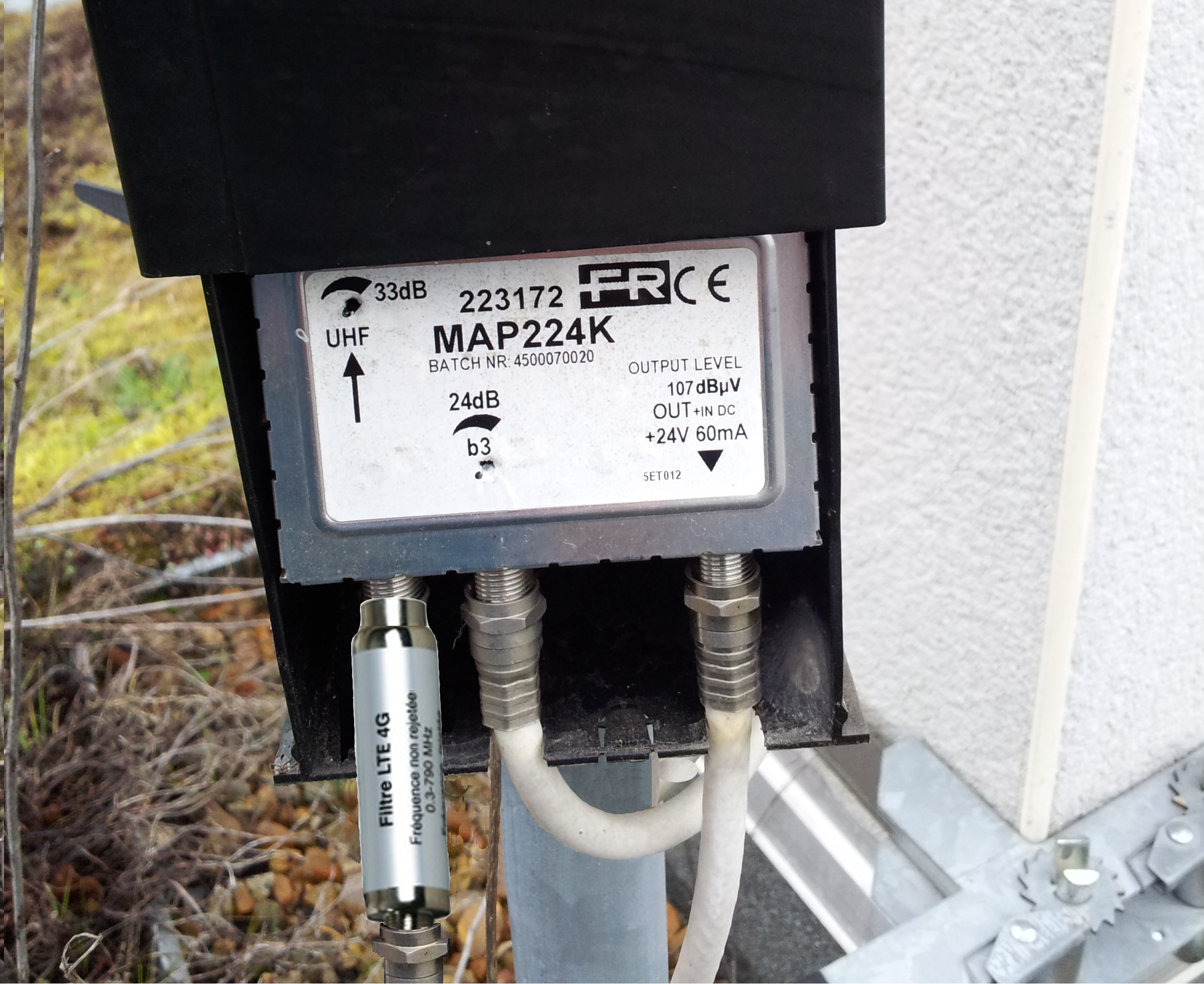

1er truc à faire si tu peux retourner là-haut au niveau du boitier que tu as pris en photo:
:arrow: dévisser le câble blanc branché sur la prise B3.
:arrow: mettre le bouton de gain B3 le plus bas possible.
:arrow: essayer de diminuer le bouton de gain UHF (avec une 2ème personne devant la télé...) de manière à voir si tu retrouves une bonne réception sur les chaînes TNT qui sont actuellement touchées.
Si tu es bien brouillé par la 4G, tu as la possibilité de mettre toi-même un filtre 4G (entre 10€ et 20€ dans les magasins de bricolage chez Bricorama / Leroy Merlin par exemple ou en hypermarché chez Auchan par exemple) quelque part entre l'antenne et le boitier sur le bas du mât.
Garde l'antenne VHF du bas, elle pourra te servir à l'avenir pour capter dans quelques années la RNT Radio Numérique Terrestre. :wink:

C'est normal qu'ils ne peuvent pas te dire que ton probléme viens de ces émetteurs 4g. Seul des mesures effectués sur l’installation avec un analseur de spectre permet de levé le doute.C'est pour cela qu'il envoie un antenniste.
julien74 a écrit:Si tu es bien brouillé par la 4G, tu as la possibilité de mettre toi-même un filtre 4G (entre 10€ et 20€ dans les magasins de bricolage chez Bricorama / Leroy Merlin par exemple ou en hypermarché chez Auchan par exemple) quelque part entre l'antenne et le boitier sur le bas du mât.
Au bricodepot de Saint cyr sur loire un filtre 4g coute 11,90 € http://www.bricodepot.fr/tours-st-cyr-sur-loire/filtre-4g/prod38122/
il suffit de dévisé le cable coaxial venant de l'antenne, puis vissé le filtre sur le preampli a la place du coaxial, enfin vissé le câble coaxial venant de l'antenne a l'autre extrémité du filtre 4g.
Voila l'installation du filtre est terminé, il n'y rien d'autre faire. Le filtre étant 4g étanche.

bernard7715 a écrit:... Il suffit de dévisé le cable coaxial venant de l'antenne, puis vissé le filtre sur le preampli a la place du coaxial, enfin vissé le câble coaxial venant de l'antenne a l'autre extrémité du filtre 4g.
Ouais, enfin là tel qu'il est mis on ne peut plus fermer le boitier du préampli (qui, lui, n'est pas étanche). :lol:
A mon avis il est impératif de mettre une petite rallonge pour pouvoir refermer le boitier :!:
Ou (à la grande rigueur) de découper le bas du boitier si le filtre peut permettre de refermer le boitier.

Il serait beaucoup plus élégant de remplacer le preampli par un modèle a filtre incorporé.
Ou encore ,comme c'est souvent possible, de mettre tout dans les combles.
Je n'ais pas trouvé de photo de filtre bien verticale pour faire mon montage photo. :mrgreen:
marceljack a écrit:(à la grande rigueur) de découper le bas du boitier si le filtre peut permettre de refermer le boitier.:
A mon avis il y a la place pour refermer le boitier, Il suffit légèrement d'agrandir la découpe dans le plastique. Car apparemment il n'y pas de joint au niveau des passages de câble.
Anonymous a écrit:Il serait beaucoup plus élégant de remplacer le preampli par un modèle a filtre incorporé.
dcd n'est que locataire et c'est un immeuble

A noter que certains filtres 4G sont vendus avec la petite rallonge, c'est le cas pour le filtre 4G vendu chez Auchan à 20€.
Avant d'acheter quoi que ce soit il faut déjà débrancher l'antenne VHF du bas, mettre le bouton de gain B3 au minimum et essayer de baisser un peu le bouton de gain UHF peut être que ça peut suffir.
En effet si ton ampli amplifie trop l'UHF ça veut dire que ça amplifie trop la 4G aussi.
En baissant le gain UHFça peut peut-être suffir à revenir à des niveaux raisonnables où la 4G ne sature plus ton tuner TNT tout en ayant assez de signal pour la TNT de Chissay.
Ultime essai, déserrer un peu la fixation du mât de manière à tourner ton mât vers la gauche pour que tes antennes pointent vers le Mans Mayet.
Tu peux taper ton adresse postale sur le site web www.tnttest.org pour voir un trait rouge partir de ta maison jusqu'à Mayet ça va bien t'aider pour réaliser un pointage parfait.
