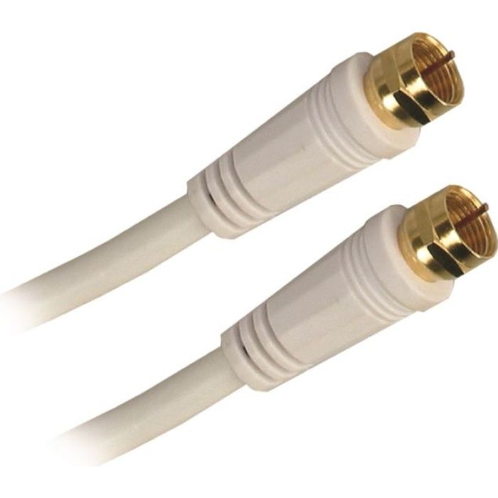

As-tu pu rapporter le filtre 4G au magasin pour te faire rembourser?
Sur ce filtre il aurait simplement suffit de visser le câble blanc provenant de l'antenne UHF d'1 côté et de l'autre côté d'acheter (2€) un cordon coaxial satellite fiche F Mâle/Mâle pour relier le filtre à l'entrée UHF de ton pré-ampli de mât.
