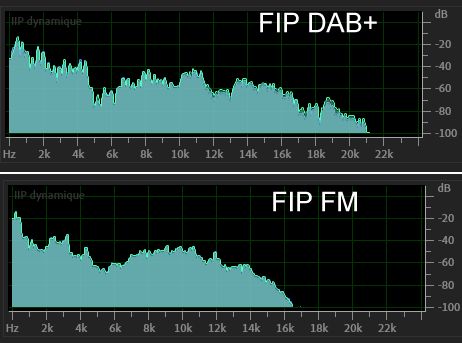

Messagepar tvignaud » 12 Mai 2026 09:19
Je viens de tester les deux modes de diffusion FM et DAB+ pour FIP, il n'y a pas photo, on dépasse même les 20 kHz en DAB+.
Après c'est à vérifier au cas par cas, par exemple sur TSF Jazz sur un morceau de musique diffusé, ça ne dépassait pas 16 kHz en DAB+, mais testé sur juste un extrait musical.
Et pour ceux qui ont eu l'occasion de vérifier la qualité du son des radios britanniques, c'est une vraie catastrophe, même pour le son des radios nationales de la BBC il est largement de meilleure qualité en FM.

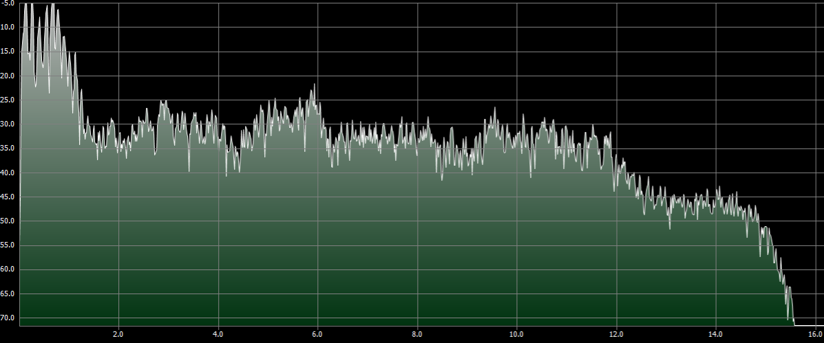

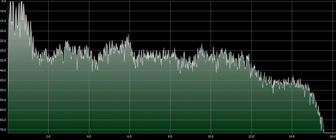

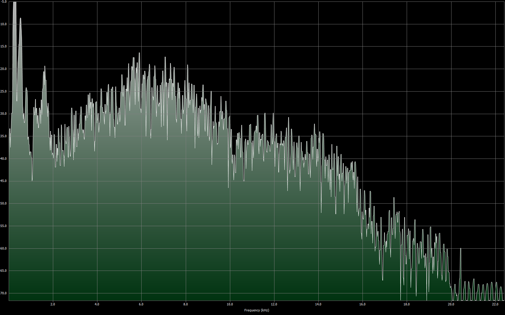

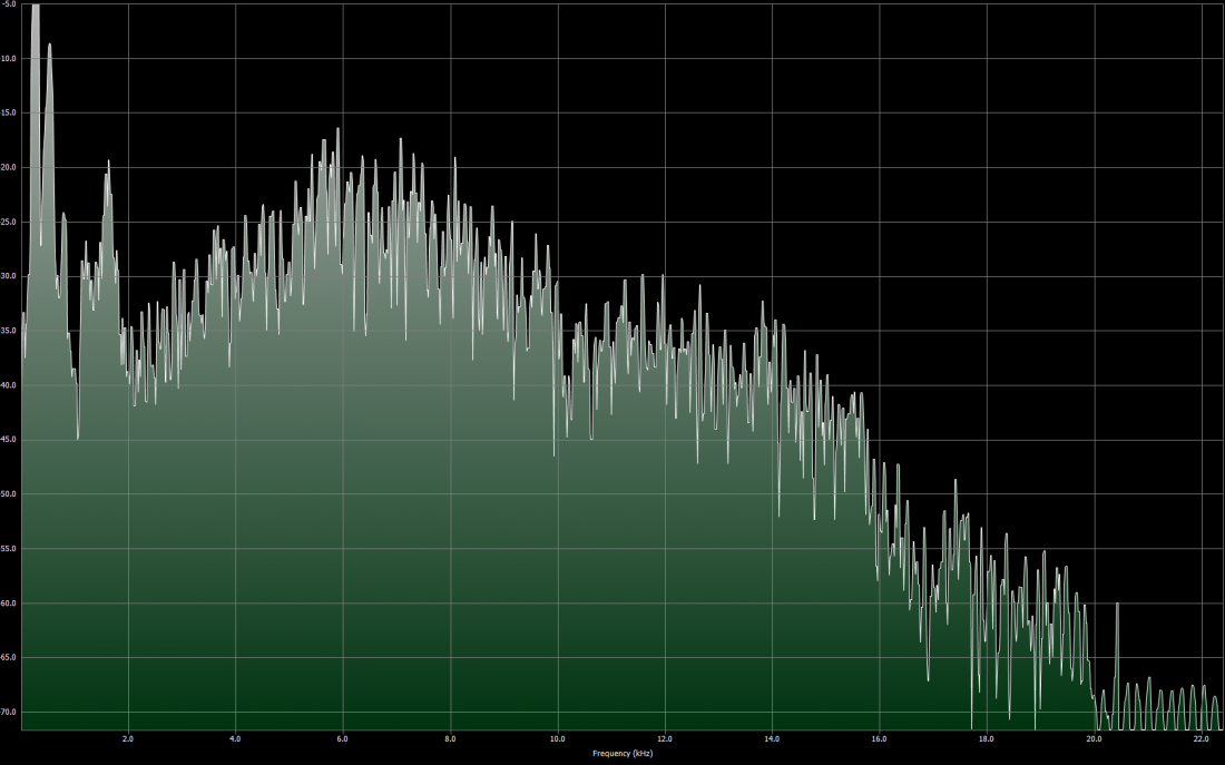

Messagepar HMT38 » 12 Mai 2026 10:16
Même si on s'éloigne du sujet de l'utilisation d'un transmetteur FM (pas à sa place dans ce topic), en pièces jointes comparatif de la bande passante sur les infos ce matin à 10h de RTL en dab et en FM : Coupure à 15 kHz contre 22 KHz.
Pour rappel , la coupure à 15 KHz est un impératif technique avec le signal pilote à 19 KHz qui compose entre autre l'enveloppe d'un signal FM.
Il faut effectivement avoir une bonne installation audio pour apprécier la qualité du son bien supérieure du dab plus, tant sur la dynamique que sur la réponse en fréquence. Beaucoup de voitures ont hélas des hauts parleurs large bande qui privilégient les médiums (à moindre coût) ce qui ne permet pas de constater une différence flagrante entre FM et dab.
Pour ma part avec 17 HP dont deux caissons de basses intégrés dans le coffre, la réponse d'un programme dab plus dans les basses est impressionnante tout comme les aigus sur des morceaux de musique qui favorisent des instruments ou des voix dans le haut du spectre. En FM, rien !
Mais comme déjà écrit, attention aux nombreuse radios qui n'ont rien changé dans leur traitement de son avec la diffusion en dab plus : c'est pire qu'en FM !
Ps : Concernant TSF jazz, attention, ils diffusent beaucoup de vieux standards des années 50, 60 avec une qualité audio moindre. Mais ce matin, bizarrement ça coupe à 15 KHz même sur les voix, comme cela s'est passé sur RTL il y a deux semaines !
