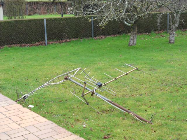

En effet , elle était longue ton antenne...
Tu as encore l'ampli sur le mât?

Ce serait peut-etre bien de faire avec l'adresse exacte le test de reception TNT
Bonjour, j'ai fait le test des réception pour le genest ; mauvais sur mont rochard et encore plus mauvais sur rennes.
mauvais et plus mauvais ce n'est pas très précis comme information, ce qui est intéressant a connaitre ce sont les valeurs en dBµV/m de chaque multiplex. Valeurs que l'on a en cliquant sur le texte en bleu "[+] Tous les détails sur cette analyse, les antennistes à proximité: ici" dans la fenêtre de la 1ere page des résultats du test.
L'antenne uhf sur la photo n'est pas plus compatible avec le plan fréquence de la tnt de l'Iles et vilaine, Il faut maintenant une antenne large bande.Car celle que tu nous montre ressemble a une antenne groupe de canaux, les directeurs semblent être avec le même écartement.

Pour info , l'antenne n'était pas pointé vers Rennes , mais vers Le Mans car il y avait une antenne VHF-3 en verticale pointée dans la même direction que l'antenne UHF du sommet. :wink:
