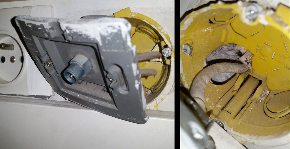

Si c'est numéricâble qui distribue la TV dans ce quartier, il doit y avoir un placard technique quelque part - soit avec le disjoncteur EDF et les fusibles de la maison , soit dans un boîtier à l'extérieur - et c'est là qu'arrivent les câbles correspondant aux prises.
L'idée de Julien de démonter la prise de la chambre est bonne car si ça se trouve, il n'y a même pas de câble raccordé ! :( (histoire vécue) ou un câble mal branché: âme et tresse en court-circuit ou tresse non branchée ( histoires vécues aussi *)
* je devrais faire un bouquin avec toutes les malfaçons de branchements d'antennes que j'ai pu voir :mrgreen:

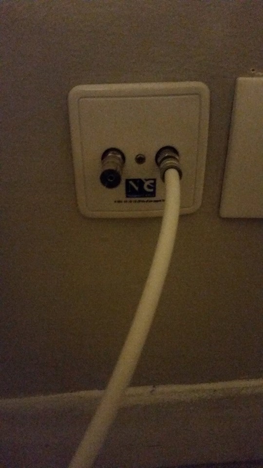

Messagepar insania » 13 Déc 2016 00:25
Non dans le salon si je branche directement la prise Numéricable sur ma TV, une petite recherche de chaîne et hop tout fonctionne sans problème.
Voici la prise Numéricable en question.
Pour faire l'inventaire, j'ai une autre prise Numéricable similaire à celle là (avec 2 branchement + le logo NC dessus) qui se trouve dans une autre chambre à l'étage. Cette prise est pour l'heure inutilisée.
Sinon, j'ai une prise coaxiale classique dans le salon (en plus de la prise Numéricable), et une autre dans notre chambre à l'étage, ladite prise qui me pose problème pour la réception de la TV à l'étage.
Comme tu t'en doutes certainement, il ne s'agit pas d'un appartement mais d'une maison. J'avais jeté un oeil au disjoncteur EDF extérieur mais rien ne me semblait correspondre à du cablage Numéricable.
Merci pour les infos sur l'appareil pour booster le signal, c'est surement la solution à mon problème !

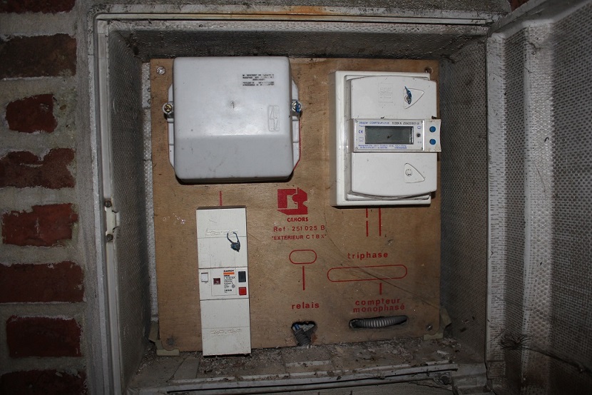

Messagepar insania » 13 Déc 2016 00:48
Oui je vais tester ça, la TV de la chambre est murale, pas facile à déplacer, je vais voir si je peux tester avec mon PC (vu que j'utilise désormais un décodeur TNT HD avec une sortie HDMI, ça devrait être facile).
Non je n'ai pas d'antenne sur mon toit.
Je suis allé rejeter un oeil du côté du compteur à l'extérieur, voilà ce que j'y trouve :
Il y a bien ce boitier blanc en haut à gauche dont je ne connais pas l'utilité, mais celui est scellé par un plomb (et un message déconseillant la violation de plomb car c'est la propriété du service de distribution, etc).

Messagepar julien74 » 13 Déc 2016 00:56
Oui ça serait intéressant de savoir si la prise TV inutilisée est aussi raccordée à Numéricâble. :wink:
Pour l'arrivée Numéricâble pensant au départ que tu étais en appartement l'arrivée se serait faite dans l'appartement vers la porte d'entrée vers l'interphone et l'armoire électrique EDF avec les disjoncteurs et les fusibles.
Mais en maison ça ne se fait pas dans l'armoire que tu as pris en photo, cette armoire est 100% électrique pour le 220 Volts.
Numéricâble c'est du courant faible et par principe on ne mélange pas avec le courant fort 220 Volts.
Sur ta photo tous les éléments sont pour le 220 Volts d'EDF, rien n'est pour la TV.
