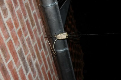

Alors oui, un certain nombre de cables arrivent en aérien. Un groupe de 2/3 cables qui arrivent plutôt au dessus de l'armoire électrique, et un cable seul (dont je mets la photo ci-dessous), qui semble rentrer dans le mur de la chambre dans laquelle il y a justement le second boitier NC inutilisé pour l'instant. Donc effectivement il est bien possible que ce soit le cable de Numéricable, d'autant plus qu'il n'y a pas d'infrastructure souterraine dans ma rue. Pas d'égout, etc donc il doit arriver en aérien.

Ah bingo je crois que tu as trouvé l'arrivée NC :D
Je ne suis pas sûr à 100% car de nuit je ne vois pas bien la grosseur du câble noir aérien dont je pense que c'est NC mais c'est peut être le fil du téléphone France Telecom.
Sur la photo le fil blanc ressemble bien à un câble coaxial blanc pour la TV, le fil du téléphone est lui plus mince et il est plutôt de couleur ivoire presque jaune pâle.
Le câble noir aérien de France Telecom est plus mince que le câble noir NC qui est plus gros en diamètre.
Alors soit dans cette chambre où la prise est inutilisée il y a un répartiteur TV et les câbles partent ensuite 1 vers l'autre chambre et 1 vers le salon.
Soit le câblage est fait en série, c'est à dire que le câble NC de la rue arrive sur la prise TV inutilisée.
Puis de cette prise inutilisé ça part avec un autre câble vers la prise NC du salon.
Puis de la prise NC du salon ça part avec un autre câble vers la prise TV de la chambre où tu as le téléviseur.
Si tu arrives à trouver le passage du fil NC entre le trou dans le mur extérieur et la prise TV murale inutilisée de la chambre alors il suffit d'y mettre entre les 2 un ampli TV pour booster le signal.
ça ressemble à ça:
:arrow: ampli TV de marque Europesat (ou Elap) 18€ chez Brico Depot (sur la photo il est noir mais en magasin il est blanc):
:arrow: ampli TV de marque Philips 29€ chez Géant:

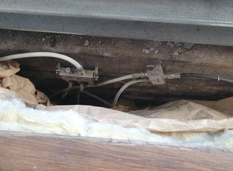

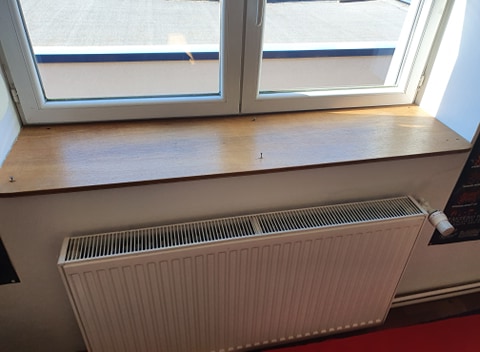

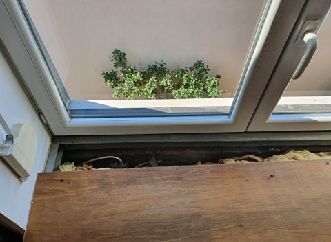

J'ai fini par trouver...
Cachés sous une des planches de bois vissées qui servent d'appui de fenêtre dans une des chambres. Pas si simple que ça à trouver, je ne sais pas si c'est très commun :D
Reste plus qu'à amplifier !
Merci

Messagepar bernard7715 » 11 Avr 2020 17:24
Vue que seule 2 sorties sont utilisées sur le répartiteur a 4 sorties ( celui de gauche sur la photo) tu pourrais le remplacer par un répartiteur 2 sorties, Cette simple modif te permettrais déjà de gagné 4db au niveau de tes prises tv.
Ce qui devrais t'éviter de mettre un ampli.

j'ai du mal à comprendre : il y a 2 répartiteurs l'un derrière l'autre ?
Messages: 44699
Re: Type de cable ?
Messagepar Mario78 » 11 Avr 2020 21:12
kiki37 a écrit:j'ai du mal à comprendre : il y a 2 répartiteurs l'un derrière l'autre ?
Oui puisque c'est une arrivée numéricable.
le répartiteur de droite est le premier :
Câble noir => arrivée
1 des sortie va vers le modem ou la box
l'autre est a disposition des particuliers => distribution de la TNT
c'est d"ailleurs pour cela que l'on a beaucoup de personne qui se plaignent de problème sur la TNT de numéricable
Du temps de l’analogique , pourtant il balançait la patate : j'ai déjà trouvé 92 dbµV sur une arrivée
Aujourd'hui on est plus proche des 60 dbµV.

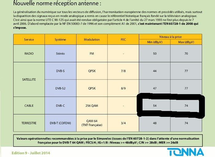

Messagepar bernard7715 » 11 Avr 2020 23:01
Mario78 a écrit:Aujourd'hui on est plus proche des 60 dbµV.
Ce qui correspond a ce que recommande la norme EN607128-1.
Messages: 24121
Re: Type de cable ?
Messagepar Mario78 » 12 Avr 2020 00:20
Sauf que c'est à l'entrée du répartiteur 2 sorties, quand tu met ensuite un 4 sorties avec un peu de câble , ça devient très limite.
