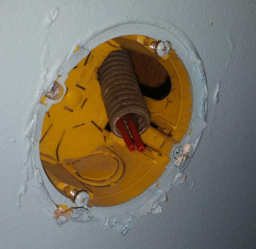

J'ai 2 TV chez moi, celle en bas dans le salon, qui est reliée à la TNT via la prise coaxiale Numéricable. Pour celle-ci pas de soucis de réception, tout fonctionne très bien. La deuxième TV se situe dans notre chambre au premier étage, celle-là est reliée à une prise antenne située à proximité de cette TV. Le problème est que la réception est très mauvaise sur cette TV, je ne capte que très peu la TNT, l'image se fige quasi tout le temps. Je précise que c'était déjà le cas avant le passage à la TNT HD. Avec le décodeur de la TV comme avec un décodeur externe (que j'ai acheté depuis le passage à la HD), le problème reste le même, réception très mauvaise.
Je n'ai aucune idée sur l'origine de cette prise antenne dans notre chambre, ce n'est pas une prise coaxiale mais bien une prise antenne classique. Elle semble (je dis bien semble, je n'en suis pas certain) partir vers le deuxième étage, dans les combles aménagées. Dans ces combles, rien de spécial, hormis une série de prises électriques + un boitier d'encastrement d'ou dépasse les 2 fils rouges que vous pouvez voir sur la photo ci-jointe. Je ne pense pas qu'il s'agisse d'un cable électrique (pas de prise de terre/neutre/phase), mais je ne suis pas un grand spécialiste en la question...
Je précise que je n'ai pas d'antenne sur mon toit.
Quelqu'un saurait-il a quoi correspondent ces 2 câbles ? Et si ils pourraient correspondre à un éventuel câble antenne, ou un truc du genre ?
Sinon, si quelqu'un à une soluce autre à mon problème, je suis également preneur !
Merci

Les câbles coaxiaux rouges ça existe mais c'est rare et réservé aux signaux vidéo pas aux antennes
dont les câbles sont noirs ou blanc.
En TV il faut bannir les câbles a âme non rigide a cause :
de la généralisation des fiches F
des pertes importantes qu'ils apportent.
On peut toutefois les employer pour des liaisons courtes provisoires a cause de leur souplesse.
Un câble d'antenne doit avoir une antenne a une de ses extrémités la c'est pas le cas et si vous
captez quand même c'est que le câble est inadapté.

insania a écrit: ce n'est pas une prise coaxiale mais bien une prise antenne classique.
une prise antenne TV est forcément coaxiale !
Quant au câble, il est forcément coaxial lui aussi et tes deux fils rouges n'ont rien à voir avec ça

@kiki37 : Oui pardon, je voulais surtout dire qu'elle était fort classique, bien différente de la prise Numéricable située au rez-de-chaussée ;)
@Anonymous :
D'accord, disons que je ne suis pas certain que ce double câble rouge soit bien relié à la prise antenne de l'étage inférieur, c'est juste que c'est la seule prise qui ne semble pas être une prise électrique dans mes combles. L'idée éventuelle étant effectivement, si c'est bien un câble antenne, de relier ce câble à une antenne et de voir ce que ça donne sur ma TV :D

ce sont des câbles reseau électrique
vu que les 2 sont rouge ,peux être prévu pour =installer un interrupteur permettant d'activer ou désactiver les prises dans le combles

rcoupat a écrit:ce sont des câbles reseau électrique
Mais s'ils ne servent à rien, on peut éventuellement s'en servir pour tirer un coaxial qui utiliserait la gaine à leur place.

Ok, oui ça a du sens en fait, dans ces combles j'ai 2 interrupteurs "sans-fils", dont un qui me permet d’éteindre le plafonnier, et l'autre qui jusqu’à présent ne me servait a rien. Il est possible que ce deuxième interrupteur commande une ou plusieurs prises électriques.
Bon en tout cas pour mon problème d'antenne ce câble ne m'est d'aucune utilité (si ce n'est effectivement si je le remplace dans la gaine par un coaxial). Je vais essayer d'investiguer d'avantage pour voir ou part mon câble coaxial de l’étage inférieur. Ça me semble étrange qu'il parte vers l’étage supérieur, mais que je ne le retrouve pas dans mes combles (et que je n'ai pas d'antenne extérieure).
Merci pour vos infos en tout cas !

En branchant ta télé sur ces fils rouge si tu as capté quelques chaînes TNT ça veut dire que c'est le fil lui-même qui a fait office d'antenne et qui a reçu des émetteurs TNT de ta région. :wink:
Heureusement que ces fils électriques ne sont pas reliés à ton disjoncteur EDF car branché du 220 Volts dans la prise antenne de ta télé ça ne lui aurait pas fait du bien. :?
Ce que tu peux faire c'est tirer un fil d'aiguille en plastique blanc transparent dans la gaine entre ta prise murale et les combles.
Un fois le fil d'aiguille dans la gaine tu attaches solidement avec du scotch un câble coaxial neuf sur ce fil d'aiguille et ensuite tu tires le fil d'aiguille de manière à ce que le câble coaxial prenne la place du fil d'aiguille sur toute la longueur de la gaine.
Une fois l'opération effectuée tu as 2 solutions:
:arrow: si tu arrives à trouver le câble Numéricâble dans les combles tu le raccordes dessus ainsi tu capteras directement sur ta télé les chaînes TNT gratuites diffusées en clair par numéricâble.
:arrow: si tu ne le trouves pas, tu peux acheter une antenne et la mettre dans le grenier pour capter la TNT Terrestre de Lille.

Non non pas d'inquiétude je n'ai rien branché sur ces fils rouges. Pour résumer, dans ma chambre je branche ma TV sur une prise coaxiale, ça capte très mal et je ne sais pas ou va cette prise coaxiale ensuite, et dans les combles j'ai notamment ces fils rouges qui sortent du mur. Dans mon premier message je me demandais juste si ces fils rouges pouvaient correspondre à l'autre bout de la prise coaxiale que j'utilise pour ma TV. Visiblement non, mais je n'ai rien fait d'autres que des suppositions pour l'instant :wink: Le câblage de tout ça n'a pas été fait par moi, j'ai emménagé dans cette maison (rénové il y a une dizaine d'années) il y a un an sans avoir d'infos sur la configuration des prises TV.
Je vais investiguer pour essayer de mieux savoir ou va cette prise coaxiale du coup ! Elle doit bien aller quelque part... J'imagine quand mème qu'elle a du être raccorde a quelque chose lors de la rénovation.

J'avais mal compris désolé je pensais que la photo avec les 2 fils rouge c'était dans ta chambre... :oops:
As-tu la possibilité de dévisser la prise TV murale de la chambre pour voir ce qu'il y a derrière?
Si ça se trouve dans la chambre c'est bien Numéricâble qui arrive mais comme il y a un dérivateur pour distribuer Numéricâble sur 2 prises ça affaiblit le signal de Numéricâble surtout sur la prise la chambre qui est la plus éloignée.
