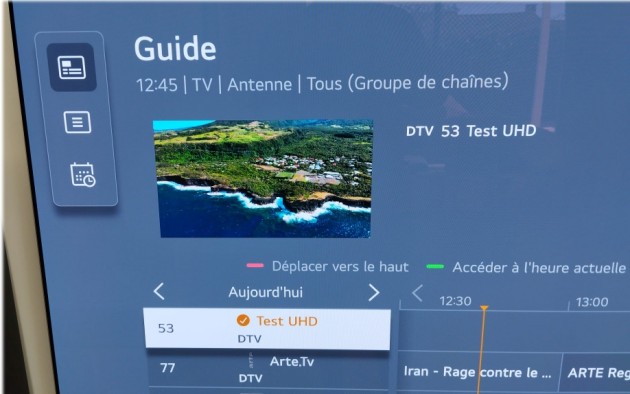

Messagepar tvignaud » 31 Mar 2025 11:54
tecnophil a écrit:...comment se fait-il que sur la 53, mon adaptateur affiche toujours le nom "Martinique la Première UHD", sans HDR, (tout en diffusant bien à nouveau la boucle de test océanique), alors que Digital Bitrate dont le capteur est à Paris affiche quant à lui le nom "Test UHD", avec HDR (et non HDR10+) ?
J'ai un copain qui est en maison individuelle avec antenne orientée sur Montpellier/Saint Baudille, donc je viens de lui poser la question sur l'identification du programme 53.
Sa réponse, à l'instant (12H45) en image ne peut plus être claire :wink: Il a une TV LG OLED très récente de moins d'un an.
A mon avis il faut que tu revoies ton matériel de réception qui doit avoir un problème.
J'ai cru un moment qu'il s'agissait d'un signal repris d'un opérateur câble mais en remontant le fil tu disais que tu avais une antenne...
Vu 664 fois
Messages: 2103
Re: UHD 4k pour France 2 et 3: Autorisations du multiplex R9
Messagepar Franck Morin » 31 Mar 2025 13:24
je pense que tecnophil doit juste relancer un scan sur son adaptateur, pour mettre à jour le nom du service 53 mémorisé.
