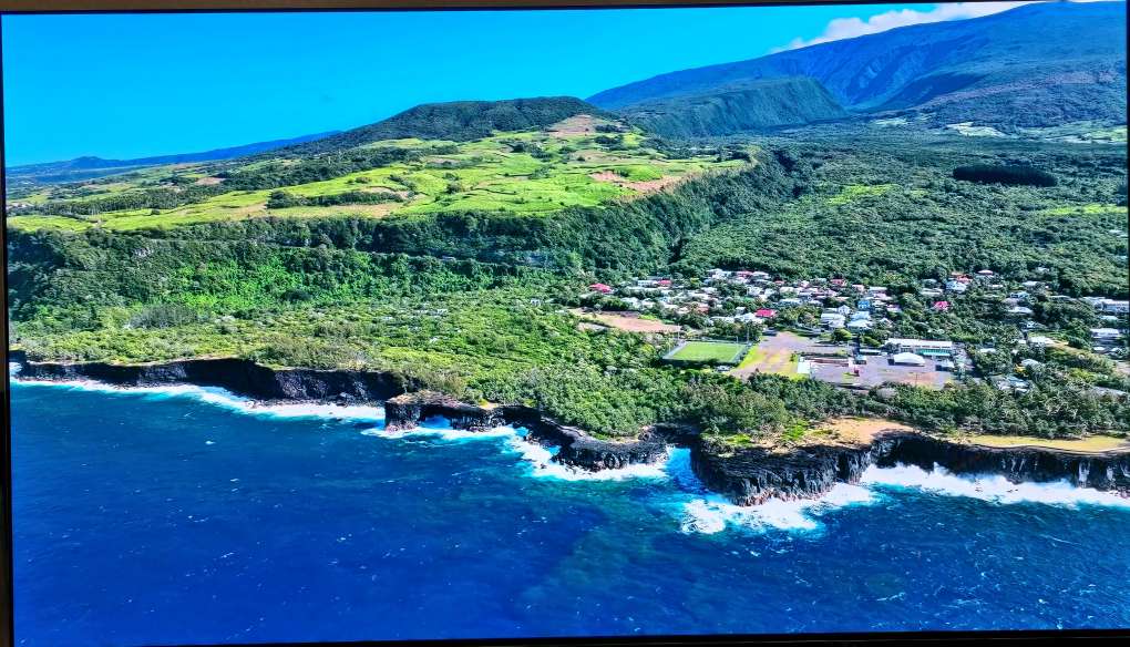

Messagepar DABär » 09 Juil 2025 18:00
La chaîne Test UHD peut à nouveau être reçue dans toute sa splendeur via le R9.
