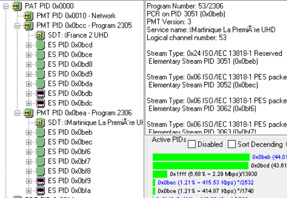

si ça peut être utile à certains pour l'analyse de la signalisation du R9 pendant le carnaval, j'avais fait un enregistrement du flux de 30 secondes.
4 mars, 21h51, nom du fichier que je peux mettre à disposition: test_250304_R9_2.mpg
je sais qu'un gars du forum avait fait des analyse de conformité au lancement fin 2023 début 2024, il pourrait peut-etre en dire quelque chose ?
en attendant, l'analyse Mediainfo que je n'ai pas exploité...
on a sur la vidéo 1 PID 0xBCD France 2 UHD :
Format HDR : SMPTE ST 2086, HDR10 compatible
et sur la vidéo 2 PID 0x0BEB Service Martinique La Première UHD :
Format HDR : SMPTE ST 2094-10, Version 0 / SMPTE ST 2094 App 4, Version 1, HDR10+ Profile B compatible
je ne sais pas trop ce qu'on peut en conclure...
et pour Dolby Vision au lieu de Dolby Atmos, il faudrait savoir quel PID était utilisé, probablement le PID AC4 0x0BEC...

Vidéo #1
Identifiant de menu                      : 2305 (0x901)
Format                                   : HEVC
Format/Infos                             : High Efficiency Video Coding
Format, Profil                           : Main 10@L5.1@Main
Identifiant du codec                     : 36
Durée                                    : 28 s 620 ms
Débit maximum                            : 16,0 Mb/s
Largeur                                  : 3 840 pixels
Hauteur                                  : 2 160 pixels
Facteur de forme l/h                     : 16/9
Description du format actif              : Full frame 16:9 image
Débit im/s                               : 50,000 im/s
Espace de couleurs                       : YUV
Sous-échantillonnage de la chrominance   : 4:2:0
Profondeur binaire                       : 10 bits
Gamme de couleurs                        : Limited
Coordonnées de chromaticité              : BT.2020
Caractéristiques du transfert            : PQ
Coefficients de la matrice               : BT.2020 non-constant
Coordonnées de chromaticité de l'écran d : BT.2020
Luminance de l'écran de référence        : min: 0.0050 cd/m2, max: 1000 cd/m2
Niveau de luminosité maximal du contenu  : 1000 cd/m2
Niveau de luminosité moyen du contenu    : 300 cd/m2
SEI_rbsp_stop_one_bit                    : Missing
Erreurs de conformité                    : 1
 MPEG-PS                                 : Yes
  Conformité générale                    : Bitstream synchronisation is lost (time 00:00:06.340+00:00:06.380, offset 0x1D7ACE6+0x1D98F12)
Vidéo #2
Identifiant de menu                      : 2306 (0x902)
Format                                   : HEVC
Durée                                    : 28 s 740 ms
Description du format actif              : Letterbox 16:9 image
Sous-échantillonnage de la chrominance   : 4:2:0 (Type 2)
 MPEG-PS                                 : Yes
  Conformité générale                    : Bitstream synchronisation is lost (time 00:00:06.420, offset 0x1D5D59E)

 Étiquiquette de présélection            : 2
 Sous-titres parlé                       : No
Groupe #1                                : Main
 Classificateur de contenu               : Main
 Langue                                  : French
 Canal codé                              : Yes
 Nombre de sous-flux                     : 1
 Sous-flux  #s                           : 1
Groupe #2                                : Main
 Langue                                  : French
 Canal codé                              : Yes
 Sous-flux  #s                           : 2
Groupe #3                                : Main
 Langue                                  : qaa
 Canal codé                              : Yes
 Sous-flux  #s                           : 3
Groupe #4                                : Associate
 Classificateur de contenu               : Visually Impaired
 Langue                                  : qax
 Canal codé                              : Yes
 Sous-flux  #s                           : 4
Sous-flux #1                             : Stereo
 Mode des canaux                         : Stereo
 Agencement des canaux                   : L R
 Amélioration des dialogues              : Yes
  Enabled                                : Yes
  Gain maximum                           : 9 dB
Sous-flux #2                             : Stereo
  Enabled                                : Yes
  Gain maximum                           : 9 dB
  Configuration des canaux               : L R
Sous-flux #3                             : Stereo
  Enabled                                : Yes
  Gain maximum                           : 9 dB
Sous-flux #4                             : Mono
 Mode des canaux                         : Mono
 Agencement des canaux                   : C
 MPEG-PS                                 : Yes
  Conformité générale                    : Bitstream synchronisation is lost (time 00:00:06.320+00:00:06.360+00:00:22.680, offset 0x1D63654+0x1D8D6B3+0x60B23E9)
Audio #2
Format                                   : E-AC-3
Format/Infos                             : Enhanced AC-3
Format, Nom commercial IfAny             : Dolby Digital Plus
Identifiant du codec                     : 6
Durée                                    : 28 s 544 ms
Type de débit                            : Constant
Débit                                    : 128 kb/s
Débit maximum                            : 184 kb/s
Canal(aux)                               : 2 canaux
Échantillonnage                          : 48,0 kHz
Débit im/s                               : 31,250 im/s (1536 SPF)
Mode de compression                      : Avec perte
Délai vidéo relatif                      : -676 ms
Taille du flux                           : 446 Kio (0%)
Langue                                   : French
Genre de service                         : Complete Main
Normalisation des dialogues              : -23 dB
compr                                    : -0.28 dB
dialnorm_Average                         : -23 dB
dialnorm_Minimum                         : -23 dB
dialnorm_Maximum                         : -23 dB
 MPEG-PS                                 : Yes
  Conformité générale                    : Bitstream synchronisation is lost (time 00:00:22.656, offset 0x60733E5)
Audio #3
Format                                   : E-AC-3
Durée                                    : 28 s 544 ms
Débit                                    : 128 kb/s
Langue                                   : qaa
compr                                    : -0.28 dB
 MPEG-PS                                 : Yes
  Conformité générale                    : Bitstream synchronisation is lost (time 00:00:06.272+00:00:22.656, offset 0x1D8790E+0x608524B)
Audio #4
Format                                   : E-AC-3
Durée                                    : 28 s 544 ms
Débit                                    : 128 kb/s
Langue                                   : French
compr                                    : -0.28 dB
 MPEG-PS                                 : Yes
  Conformité générale                    : Bitstream synchronisation is lost (time 00:00:22.656, offset 0x60B9910)
Classement éditorial                     : Visual impaired commentary
Type de mixage                           : Independent
Audio #5
Format                                   : AC-4
Format/Infos                             : Audio Coding 4
Format, Nom commercial IfAny             : Dolby AC-4
Format, Version                          : Version 2
Durée                                    : 28 s 600 ms
Débit maximum                            : 435 kb/s
Canal(aux)                               : 3 canaux
Agencement des canaux                    : L R C
Débit im/s                               : 25,000 im/s (1920 SPF)
Délai vidéo relatif                      : -592 ms
Langue                                   : French
NOK                                      : tools_metadata
Intervalle I-Frame                       : 50 frames
Nombre de présentations                  : 3
NumberOfGroups                           : 4
Nombre de sous-flux                      : 4
Présentation #1                          : Stereo Main (French)
 ID de présentation                      : 0
 Normalisation des dialogues             : -23.00
 Langue                                  : French
 Loudness                                : Yes
  Sonie intégrée (parole bloquée)        : -21.4 LKFS
  Sonie intégrée (niveau bloqué)         : -20,9 LKFS
  Standard de sonie                      : EBU R128
  Sonie corrigée en temps réel           : Yes
  Dialogues corrigés                     : No
 Contrôle dynamique de la plage          : Yes
 Groupe #s                               : 1
 Description audio                       : No
 Indicateur de rendu audio               : Stereo
 Interactivité activée                   : No
 Étiquiquette de présélection            : 0
Présentation #2                          : Stereo Main (qaa)
 ID de présentation                      : 1
 Langue                                  : qaa
 Loudness                                : Yes
 Groupe #s                               : 3
 Étiquiquette de présélection            : 1
Présentation #3                          : Stereo Main + Associate (French)
 ID de présentation                      : 2
 Langue                                  : French
 Flux multiples                          : No
 Loudness                                : Yes
 Groupe #s                               : 2 + 4
 Description audio                       : Yes
Groupe #1                                : Main
 Langue                                  : French
 Canal codé                              : Yes
 Sous-flux  #s                           : 1
Groupe #2                                : Main
 Langue                                  : French
 Canal codé                              : Yes
 Sous-flux  #s                           : 2
Groupe #3                                : Main
 Langue                                  : qaa
 Canal codé                              : Yes
 Sous-flux  #s                           : 3
 Langue                                  : qax
 Canal codé                              : Yes
 Sous-flux  #s                           : 4
  Enabled                                : Yes
  Gain maximum                           : 9 dB
  Enabled                                : Yes
  Gain maximum                           : 9 dB
  Enabled                                : Yes
  Gain maximum                           : 9 dB
Sous-flux #4                             : Mono
 MPEG-PS                                 : Yes
  Conformité générale                    : Bitstream synchronisation is lost (time 00:00:06.360+00:00:22.720, offset 0x1D9EEDA+0x6071F6C)
Audio #6
Format                                   : E-AC-3
Durée                                    : 28 s 640 ms
Débit                                    : 128 kb/s
Délai vidéo relatif                      : -800 ms
Taille du flux                           : 448 Kio (0%)
Langue                                   : French
compr                                    : -0.28 dB
Audio #7
Format                                   : E-AC-3
Durée                                    : 28 s 640 ms
Débit                                    : 128 kb/s
Langue                                   : qaa
compr                                    : -0.28 dB
 MPEG-PS                                 : Yes
  Conformité générale                    : Bitstream synchronisation is lost (time 00:00:22.752, offset 0x607892C)
Audio #8
Format                                   : E-AC-3
Durée                                    : 28 s 640 ms
Débit                                    : 128 kb/s
Langue                                   : French
compr                                    : -0.28 dB
 MPEG-PS                                 : Yes
  Conformité générale                    : Bitstream synchronisation is lost (time 00:00:22.784, offset 0x60ACE71)
Texte #1
Format                                   : DVB Subtitle
Durée                                    : 25 s 800 ms
Délai vidéo relatif                      : 4 s 0 ms
Langue                                   : French
Texte #2
Langue                                   : French
Texte #3
Langue                                   : French
Texte #4
Langue                                   : French
Menu #1
Format                                   : HEVC / AC-4 / E-AC-3 / E-AC-3 / E-AC-3 / DVB Subtitle / DVB Subtitle
Durée                                    : 28 s 568 ms
Liste                                    : 3021 (0xBCD) (HEVC) / 3022 (0xBCE) (AC-4, French) / 3032 (0xBD8) (E-AC-3, French) / 3033 (0xBD9) (E-AC-3, qaa) / 3034 (0xBDA) (E-AC-3, French) / 3035 (0xBDB) (DVB Subtitle, French) / 3036 (0xBDC) (DVB Subtitle, French)
Langue                                   :  / French / French / qaa / French / French / French
Nom du service                           : France 2 UHD
Fournisseur du service                   : GR9A
Type de service                          : reserved for future use

tvignaud a écrit:Ça aurait été bien de donner la précision : en réception de quel site de diffusion est orientée l'antenne ? (au cas, peu probable à mon avis, où il y aurait un problème de diffusion sur un émetteur)
Maintenant j'ai deux questions :
- vu que la boucle vidéo a repris depuis hier sur le 53, apparaît-elle en HDR ?
- le téléviseur aurait-il une fonction qui pourrait faire que le HDR soit bloqué sur un programme ?
Edit : Bonjour, je reçois le R9 sur le même canal (UHF 27) par les émetteurs de Montpellier-St Baudille et Marseille-Grande Etoile, grâce à 2 antennes couplées.
Le HDR n'a pas été réactivé pour moi depuis la reprise de la boucle océanique.
J'utilise un adaptateur TNT-UHD qui gère lui-même le HDR, et celui-ci était signalé et présent avant le Carnaval de Martinique sur la 53.
Je n'ai rien vu dans les menus qui permette de bloquer cette fonction sur un programme.

Franck Morin a écrit: si ça peut être utile à certains pour l'analyse de la signalisation du R9 pendant le carnaval, j'avais fait un enregistrement du flux de 30 secondes.
Salut Franck,
Est-ce que tu pourrais me communiquer le lien pour télécharger ce fichier STP ?
Merci à toi !
jp_pick
Messages: 81
Inscription: 28 Fév 2024 11:00
Re: UHD 4k pour France 2 et 3: Autorisations du multiplex R9
Messagepar Franck Morin » 09 Mar 2025 21:40
c'est justement à toi que je pensais !
Il y a quelques artefacts, la réception n'était pas optimale quand j'ai fait l'enregistrement.
voici le lien sur mon drive.
https://drive.google.com/file/d/1LK34a5_QI0eIvbCF-TlKkH3M6A-vGNLe/view?usp=sharing
