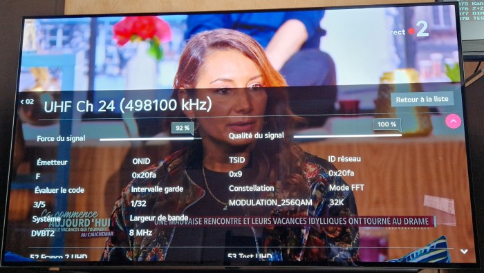

Messagepar tvignaud » 09 Fév 2024 14:41
Oui pas de problèmes de réception de la tour Eiffel, avant ou après le 23 janvier sur ma LG 48CX achetée en juillet 2020.
En général je ne regarde pas les émissions de F2 en UHD vu que je considérais que l'image n'était pas meilleure et même pire pour les émissions de plateau, mais je constate actuellement que l'émission en direct a un piqué d'image nettement meilleur et que le HDR ne "crâme" plus, notamment, les visages et donne un contraste un peu plus respectueux qu'auparavant.

Messagepar tvignaud » 09 Fév 2024 18:53
sylvainp a écrit:Cela ne vient pas de mon antenne, ni du fait que FranceTV sont en phase de test et qu'il doit y avoir des coupures de l’émetteur.
J'ai encore essayé de scanner les chaines en début apres midi vers 14h30 et aucune chaine UHD de trouvée
Pour info, la photo incluse dans mon précédent message a été prise à 14H29 et même plusieurs minutes après il n'y a pas eu de coupures depuis la tour Eiffel :wink:
