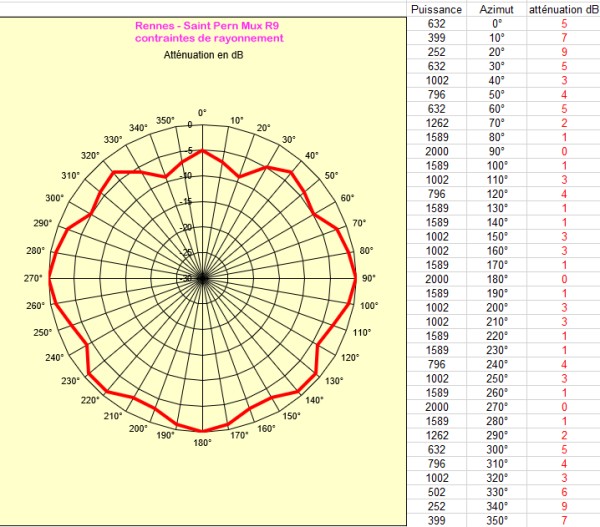

Ce qui est important c'est qu'un émetteur arrose un maximum de monde avec un minimum de puissance après il y a la réalité des choses, il vaut quand même mieux qu'un émetteur nouvellement mis en service ne perturbe pas ceux qui sont déjà en place, sinon cela risque de grogner. Encore si France 2 était en diffusion native UHD, ce qui ne devrait intervenir que dans 5 mois !
Quitte à remuer le couteau dans la plaie, selon certains azimuts (20 et 340°) la puissance tombe à 250 W PAR
