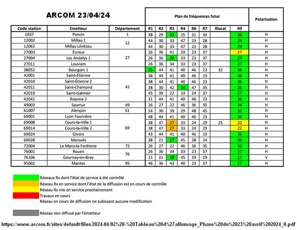

L'Arcom a mis à jour ce soir l'état de l'allumage des émetteurs du R9 qui a commencé à démarrer hier 23 avril.
Pour l'instant il reste 3 émetteurs non mis en service (tout du moins à 17 H) : Evreux (27) et les 2 émetteurs de Cours la Ville (69) :
https://www.arcom.fr/sites/default/file ... 2024_0.pdf

Re: L'UHD 4k pour France 2 et 3: Autorisations du multiplex
Messagepar kiki37 » 24 Avr 2024 20:03
Merci Thierry :wink:
