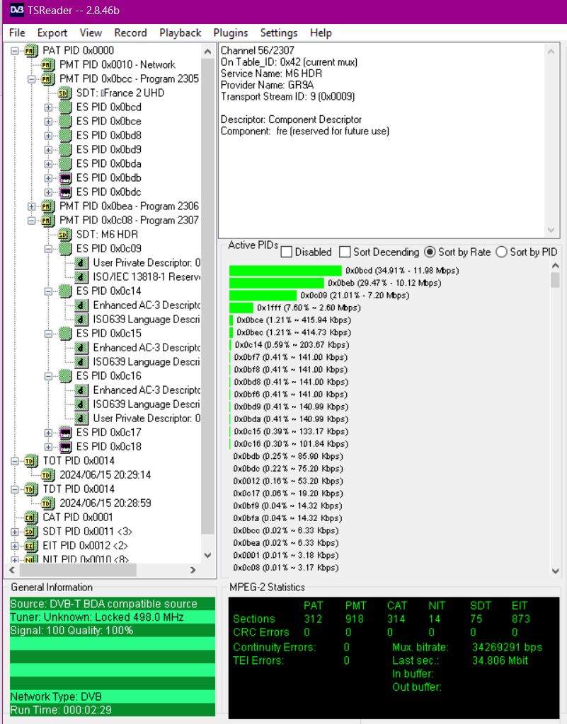

Samedi soir pendant le match sur M6, la video de M6 HDR était diffusée à 7,2 Mbps en fixe, PID 0C09. (Italie-Albanie).

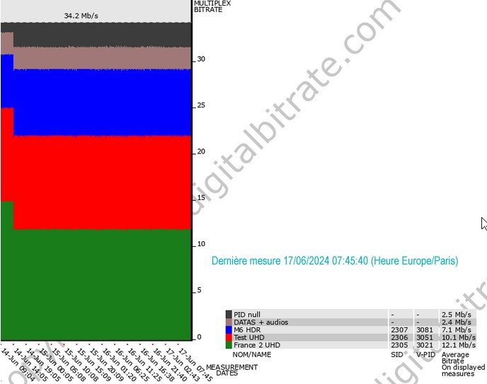

Messagepar tvignaud » 17 Juin 2024 08:22
Franck Morin a écrit:Samedi soir pendant le match sur M6, la video de M6 HDR était diffusée à 7,2 Mbps en fixe, PID 0C09. (Italie-Albanie).
C'est ce que je voulais regarder pour le prochain match sur M6, notamment de savoir sur M6 HDR utilise des paramètres différents pour le football par rapport aux programmes habituels.
D'après Digitalbitrate, en ce moment ils indiquent que ça serait variable avec un débit minimum, moyen et maximum. Seul les test sdu 53 utilisent un débit fixe.
A noter le petit cran du débit sur la gauche, c'est vendredi matin quand le programme 56 est passé de la mire aux programmes M6.
Plus de détails directement sur le site https://www.digitalbitrate.com/dtv.php? ... =1&lang=fr

Messagepar Sid 34 » 17 Juin 2024 14:56
Et on remarque au passage qu'ils ont baissé le débit de France 2 UHD. :roll:
