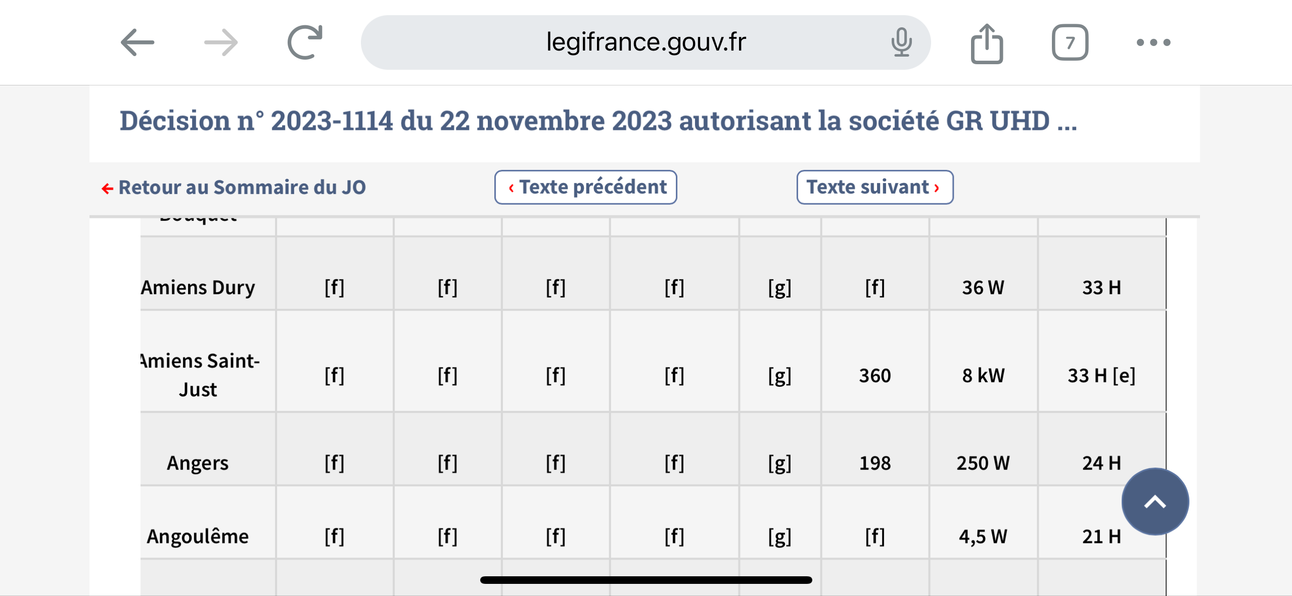

Est-ce que 8kw c’est bien pour la diffusion du r9 pour Amiens st just (canal 33h)?
Merci beaucoup
IMG_7931.png -->
benjiwess
Messages: 125
Inscription: 26 Mai 2013 19:52
Re: UHD 4k pour France 2 et 3: Autorisations du multiplex R
Messagepar Emmebel » 18 Juin 2024 12:50
benjiwess a écrit:Est-ce que 8kw c’est bien pour la diffusion du r9 pour Amiens st just (canal 33h)?
C'est effectivement ce qui était prévu le 22 novembre dernier, mais depuis il peut y avoir des modifications, il faut donc attendre une nouvelle décision de l'ARCOM qui annoncera les caractéristiques techniques définitives et qui devrait être publiée au plus tard quelques jours avant l'allumage du R9... encore un peu de patience.
D'après ce que nous avons connus lors les vagues précédentes, le canal de diffusion (33H) est très certainement définitif il ne devrait pas donc changer, la puissance (8 kW) est plus susceptible d'être modifiée mais il y a quand même de grande chance qu'elle reste identique à celle de la décision de 25 novembre.
