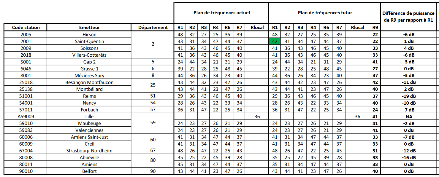

Voici la nouvelle phase de déploiement du 18/07 avec surtout des émetteurs du nord et du grand est
https://www.arcom.fr/sites/default/file ... uillet.pdf

Avec -7 pour Forbach et -12db pour Strasbourg peu de chance pour capter le signal correctement. :evil: :twisted:

benjiwess a écrit:Voici la nouvelle phase de déploiement du 18/07 avec surtout des émetteurs du nord et du grand est
avec l'image
