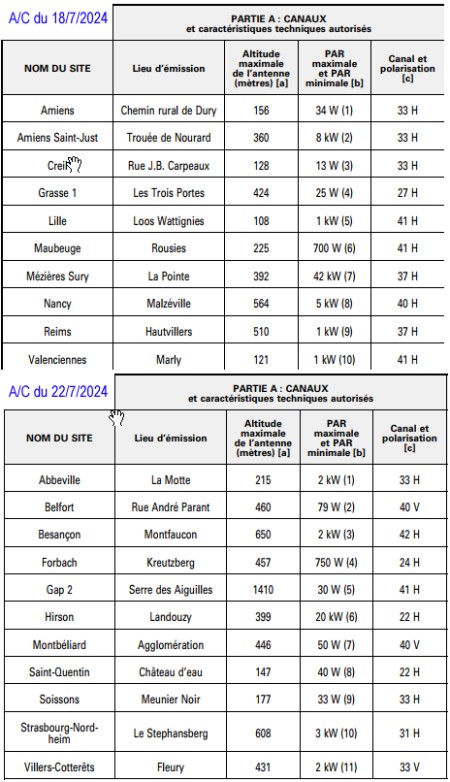

La dernière phase décomposée en des démarrages prévus les 18 et 22 juilet 2024 a été publiée au journal officiel de ce 11 juillet.
Pour consulter les contraintes de rayonnement voir directement la décision 2024-648 de l'Arcom
https://www.legifrance.gouv.fr/jorf/id/ ... 0049939082
