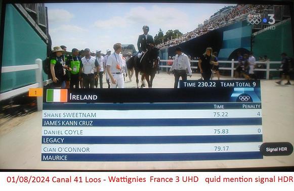

J'ai un téléviseur de 2017 Philips 43PUS7202/12
Je reçois le canal 41 via émetteur Loos - Wattignies
C'est de l'image 4K ou de l'amélioré ??
Le logo France 3 JO UHD est présent en haut à droite mais s'affiche aussi la mention "Signal HDR" en bas à droite durant 2 à 3 secondes ...
Lien vers la doc du Philips :
file:///C:/Users/Machine/Desktop/Philips%2043%20PUS%207202%20du%2001-08-2024%20sur%20le%20net%20%206afdfc2e9a09412f82c9afb700cbd854.pdf
Bon, sur un 43 pouces :lol: je ne m’inquiète pas mais j'aimerais savoir :D ...
A vous lire donc ...
Cordialement.

crepion a écrit:J'ai un téléviseur de 2017 Philips 43PUS7202/12
Bonjour crepion,
On dirait que tu fais partie des chanceux : ça semble bien être la chaîne temporaire France 3 UHD, qui diffuse en HDR de la 4K upscallée.
Tu auras de la "vraie 4K", en HDR avec les programmes des JO sur la chaîne n°52 France 2 UHD.

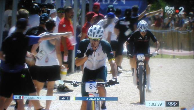

Messagepar crepion » 02 Aoû 2024 13:20
Je réceptionne bien également France 2 (qui est sur la chaîne 52, FR3 étant sur la chaîne 53).
Logo France 2 UHD à droite de l'image et affichage "signal HDR" au changement de chaîne (comme pour ma réception France 3 donc) --> mention "signal HDR" n'est pas visible sur la photo jointe car je n'ai pas été assez rapide pour "fixer" ce bref visuel
Ma réception se fait avec une AOT 32 en grenier ... (ce qui n'est pas optimal pour capter le canal 41 distant de 49 km avec puissance émetteur Loos - Wattignies de 1,0 KW - soit 0,8 KW suivant restriction dans ma direction).
J'optimiserai cette réception dès que j'aurai un peu de temps libre (mais pas urgent ...).
