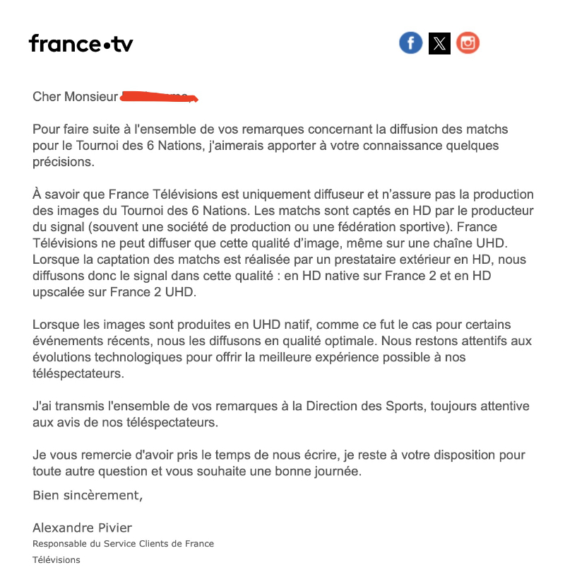

Doudou_Lyon a écrit:Toujours pas d'UHD Native sur France 2 UHD pour le Rugby France - Galles !!!!
LAMENTABLE pour la chaine qui se dit chaine du Rugby et du Tournoi des 6 Nations !!!!!

Ça j'aimerai bien le savoir moi aussi pour France 2 UHD,

Messagepar Doudou_Lyon » 06 Fév 2025 10:19
J'ai posé la question au service téléspectateurs de France Télévision sur la non retransmision en UHD Native des matchs de Rugby du Tournoi des VI Nations sur France 2 UHD voilà la réponse:
