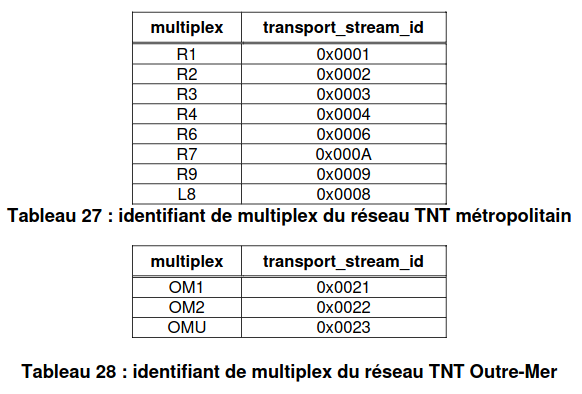

Je viens de parcourir les différents documents, dont le document profil et signalisation mis a jour et on peut voir que ce nouveau mux UHD s'appelle R9 en métropole et OMU en Outre-Mer
Vu 802 fois
