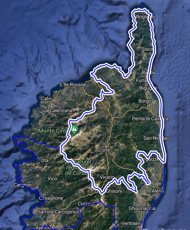

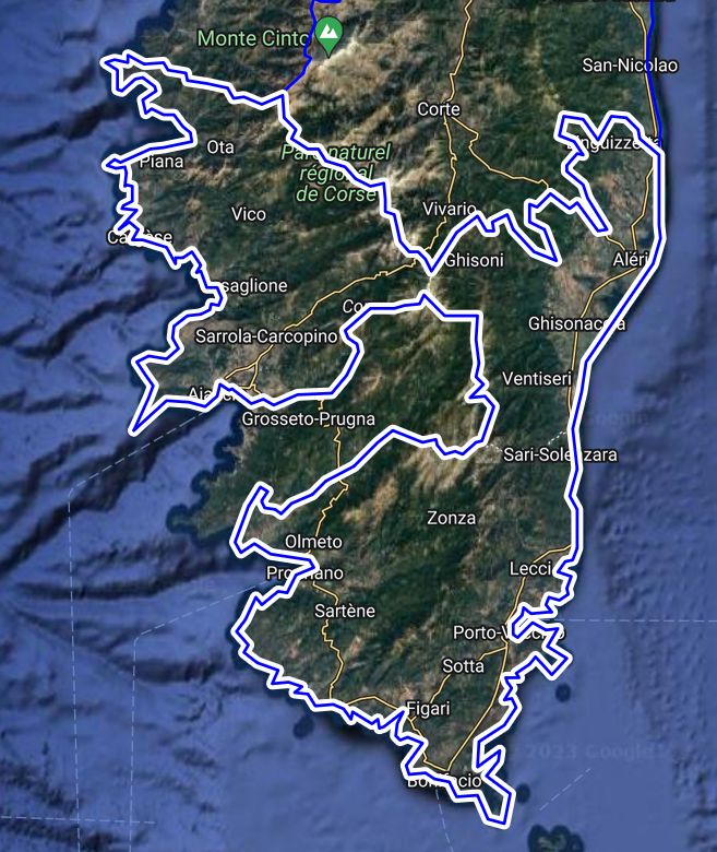

:arrow: 7A Ajaccio étendu ou 6C Corse étendu
:arrow: Ajaccio local
:arrow: Bastia local

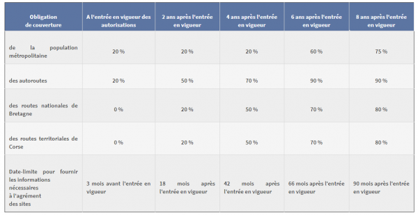

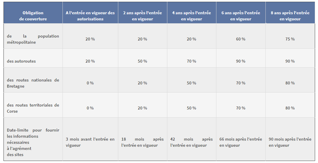

selon l'autorisation de KTO, les routes de Corse à couvrir en priorité par les multiplex métropolitains seront les routes territoriales RT10, RT11, RT12, RT20, RT21, RT22, RT30, RT40 et RT50.
pour mémoire voici la contrainte initiale de couverture, (qui est désormais caduque car plus applicable pour la Corse) :

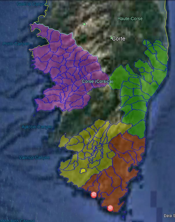

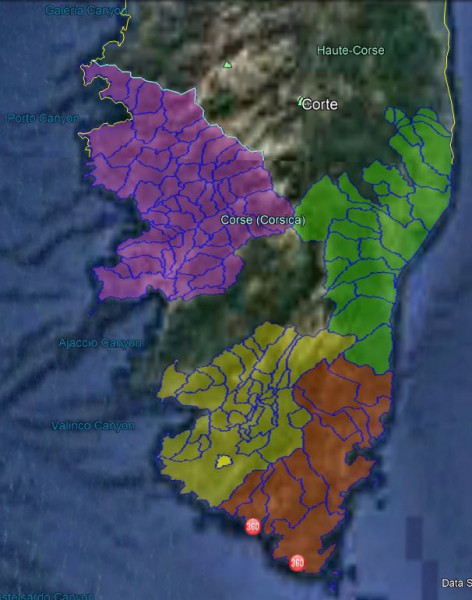

Le contour des allotissements :
Corse Etendu est la Corse toute entière.
Ajaccio local : (version initiale caduque)
Vu 1589 fois
Bastia Local : (version initiale caduque)
Vu 1589 fois
