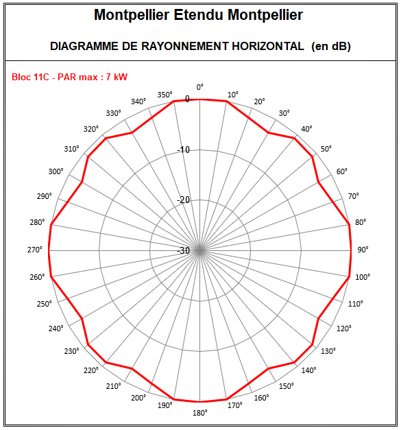

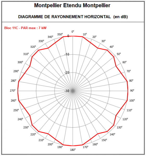

Voici les sites retenus pour l'allotissement étendu :
Zone géographique mise en appel : Montpellier étendu. (4 émetteurs)
Zone principalement desservie : Montpellier.
Canal : 11C.
Adresse du site : 760, rue des Grèzes, Montpellier (34).
Altitude du site (NGF) : 80 mètres.
Hauteur d'antenne : 113 mètres/sol.
Puissance apparente rayonnée (PAR max.) : 7 kW.
:arrow: Décision n° 2022-580

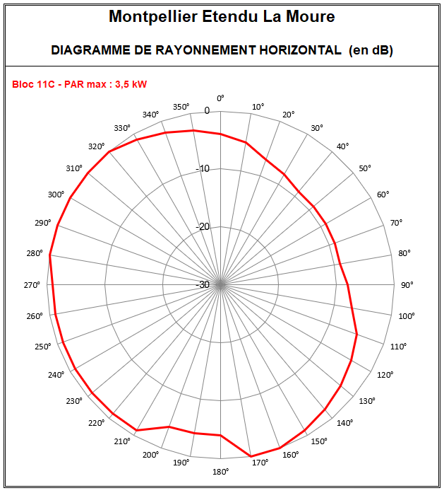

Zone principalement desservie : Sète.
Adresse du site : Montagne de la Moure, Poussan (34).
Altitude du site (NGF) : 281 mètres.
Hauteur d'antenne : 65 mètres/sol.
Puissance apparente rayonnée (PAR max.) : 3,5 kW.
:arrow: Décision n° 2023-253 du 5 avril 2023

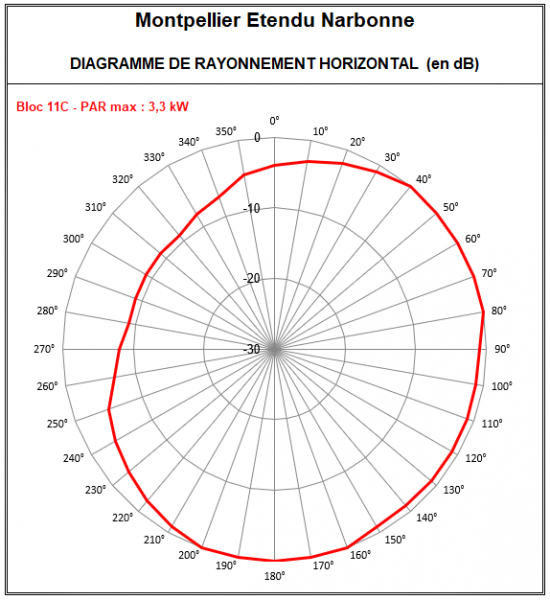

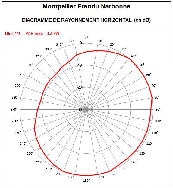

Zone principalement desservie : Narbonne.
Canal : 11C.
Adresse du site : Ancien télégraphe de Montredon - parc de la campagne, Narbonne (11).
Altitude du site (NGF) : 118 mètres.
Hauteur d'antenne : 25 mètres/sol.
Puissance apparente rayonnée (PAR max.) : 3,3 kW.
:arrow: Décision n° 2023-95 du 8 février 2023 (remplaçant la décision n° 2022-580 Annexe V)

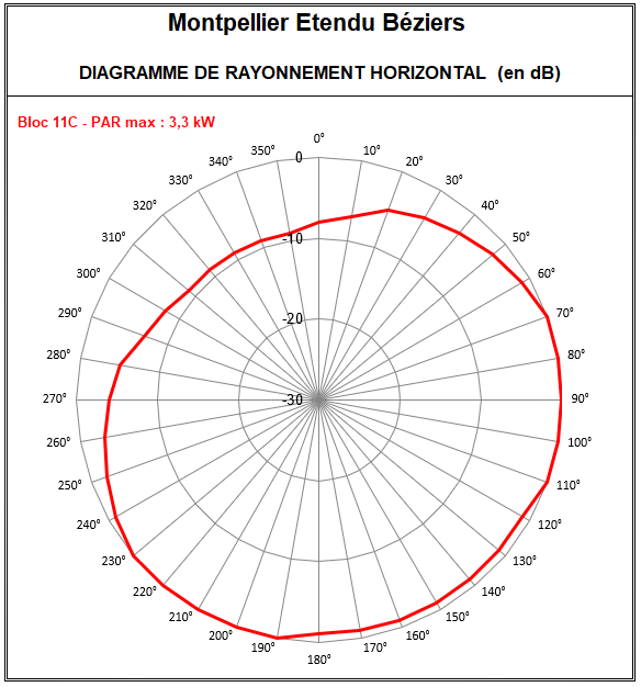

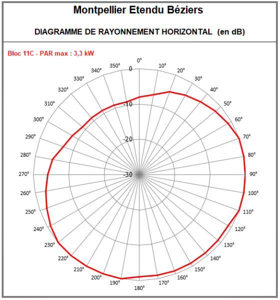

Zone principalement desservie : Béziers.
Canal : 11C.
Adresse du site : Réservoir de la Courondelle, Béziers (34).
Altitude du site (NGF) : 105 mètres.
Hauteur d'antenne : 27 mètres/sol.

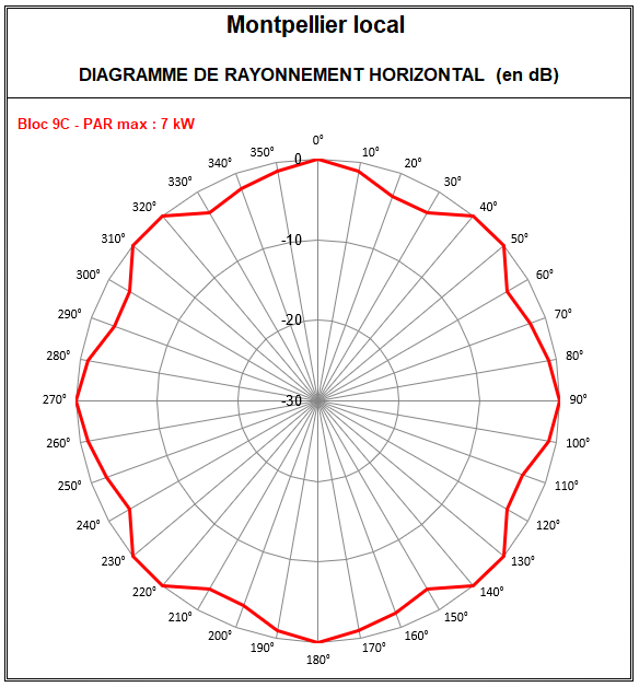

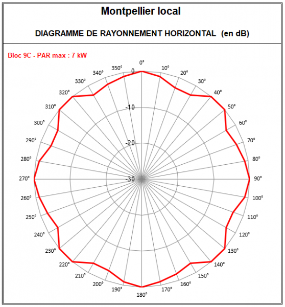

Voici le site retenu pour l'allotissement local de Montpellier :
Zone géographique mise en appel : Montpellier local.
Canal : 9C.
Hauteur d'antenne : 111 mètres/sol.
:arrow: Décision n° 2022-578
