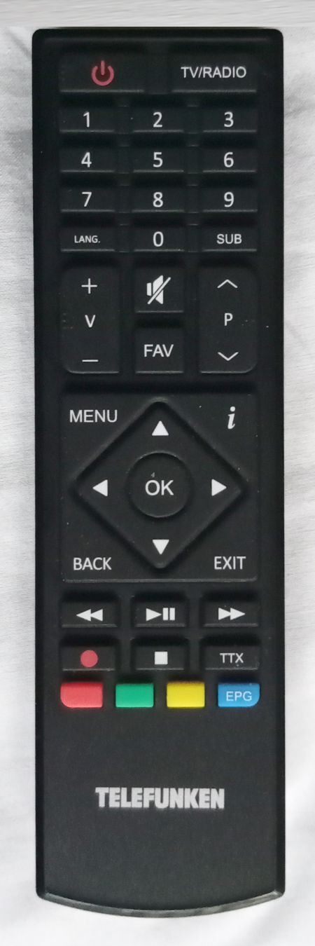

Sa télécommande est agréable, et comme sur tous les produits Vestel, elle utilise le code RC5 (adresse 8, code veille 12).
Ce code est utilisé par beaucoup de récepteurs TNT ou SAT, attention aux conflits !

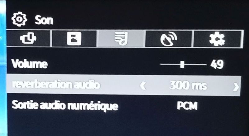

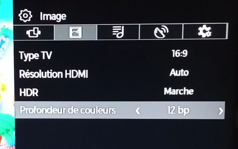

Sinon il y a quelques particularités:
-possibilité de choisir une "réverbération" entre 20 et 300 ms (effet pas évident),
-possibilité de choisir la "profondeur de couleur" (auto,8, 10, 12 bits).
