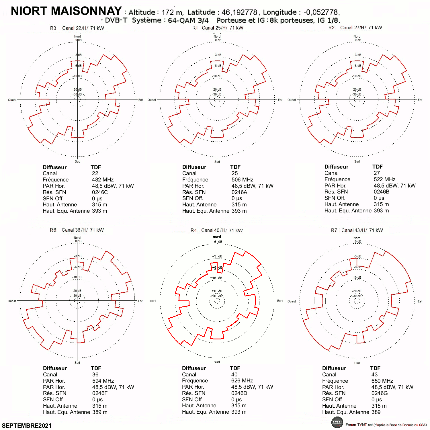

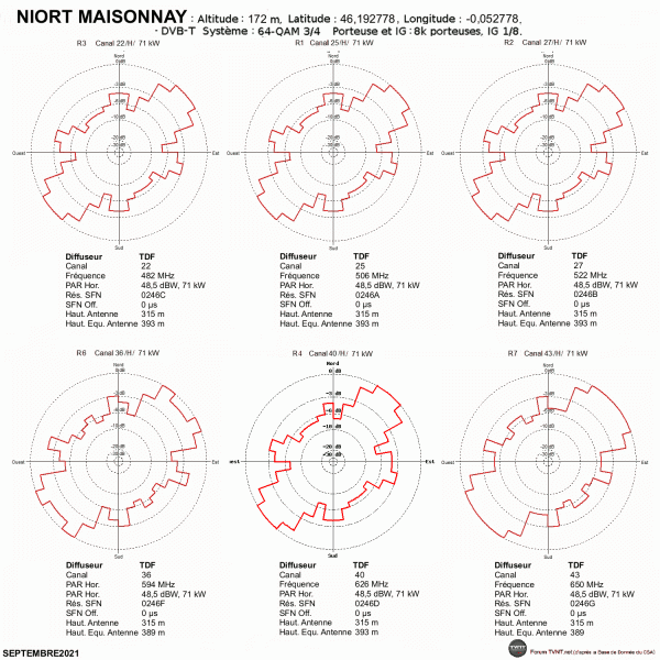

Composition des multiplex R1 et R15 :
R3: 22H 71kW (TDF).
R1: 25H 71kW (TDF).
R2: 27H 71kW (TDF).
R6: 36H 71kW (TDF).
R15: 37H 8kW (TDF).
R4: 40H 71kW (TDF).
R7: 43H 71kW (TDF).
Détails des caractéristiques techniques de l'émetteur :

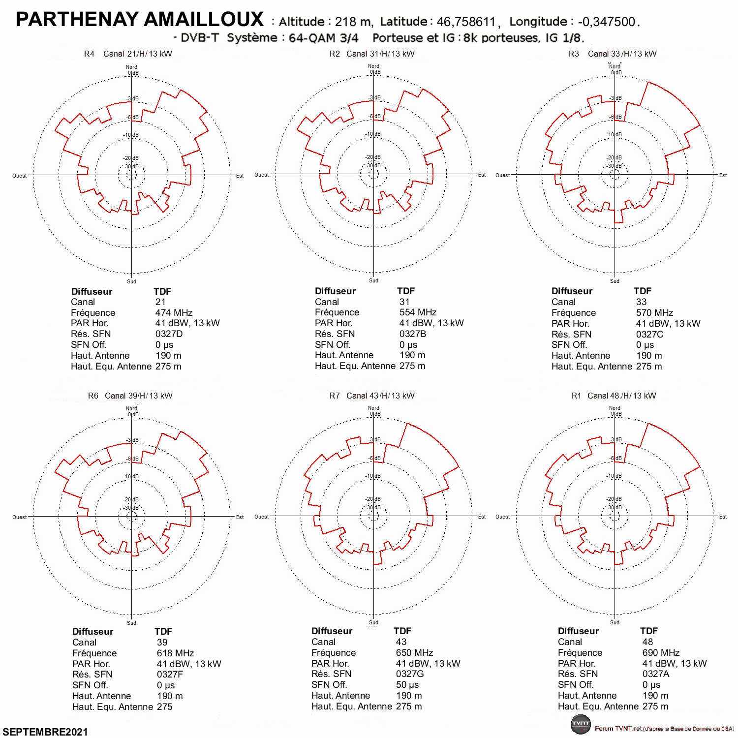

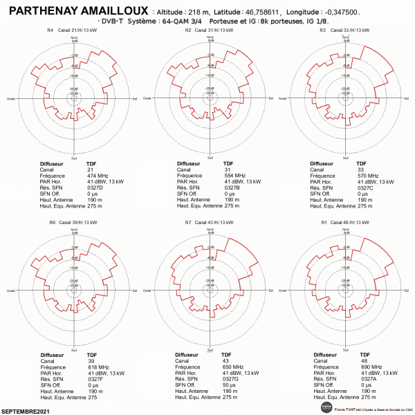

PARTHENAY - AMAILLOUX
Émetteur Principal.
Localisation du pylône TDF des Châteliers, bois du Boula, sur la commune d'Amailloux :
Page Wikipedia consacrée à ce site
Composition du multiplex R1 :
R4: 21H 13kW (TOWERCAST).
R2: 31H 13kW (TOWERCAST).
R3: 33H 13kW (TDF).
R6: 39H 13kW (TOWERCAST).
R7: 43H 13kW (TOWERCAST).
R1: 48H 13kW (TDF).

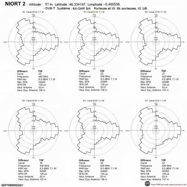

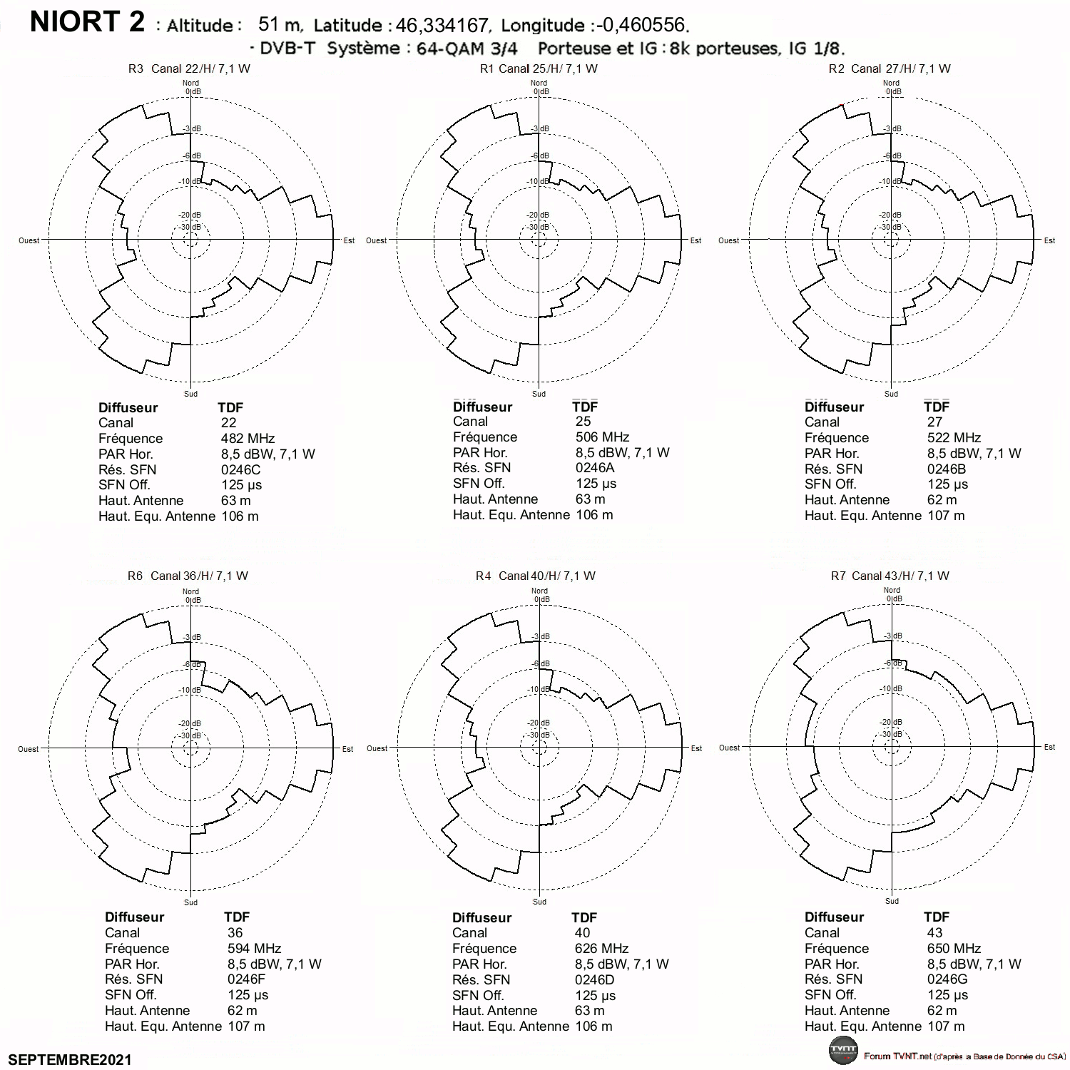

NIORT 2 - VIVIERS - USINE DES EAUX
Localisation du pylône TDF de l'usine des eaux, commune de Niort.
R3: 22H 7,1W (TDF).
R1: 25H 7,1W (TDF).
R2: 27H 7,1W (TDF).
R6: 36H 7,1W (TDF).
R4: 40H 7,1W (TDF).
R7: 43H 7,1W (TDF).

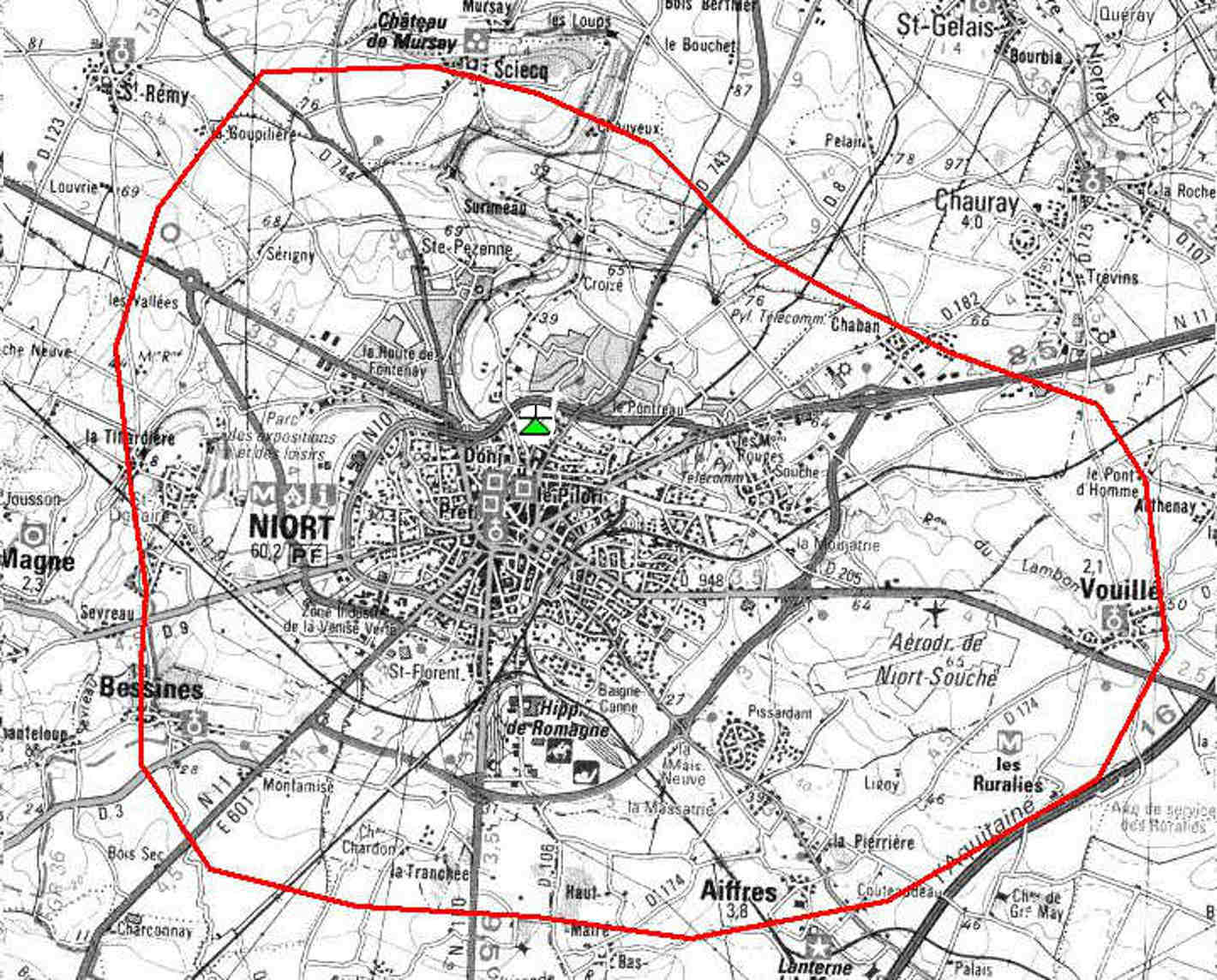

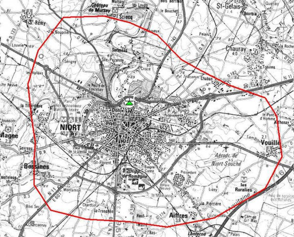

Carte de couverture de l'émetteur :
