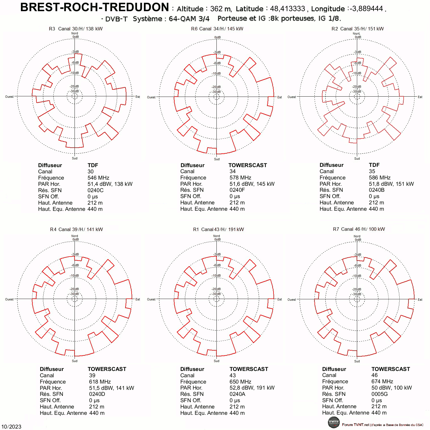

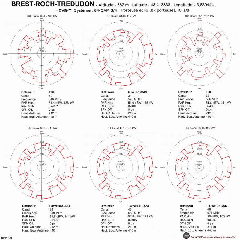

BREST - MONTS D'ARRÉE - ROC'H TRÉDUDON
Émetteur Principal.
:arrow: Localisation du pylône TDF de Roch'Trédudon, commune de Plounéour-Ménez :
R3: 30H 138kW (TDF).
R9: 31H 2,8kW (TDF).
R6: 34H 145kW (TOWERCAST).
R2: 35H 151kW (TDF).
R4: 39H 141kW (TOWERCAST).
R1: 43H 191kW (TOWERCAST).
R7: 46H 100kW (TOWERCAST).

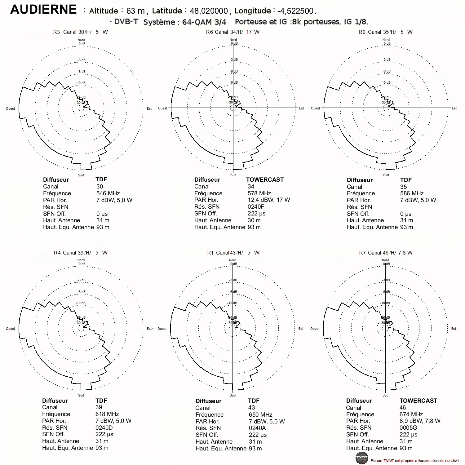

AUDIERNE - PLOUHINEC
:arrow: Localisation du pylône TDF, sur la commune de Plouhinec.
R3: 30H 5W (TDF).
R6: 34H 17W (TOWERCAST).
R2: 35H 5W (TDF).
R4: 39H 18W (TOWERCAST).
R1: 43H 5W (TOWERCAST).
R7: 46H 7,8W (TOWERCAST).

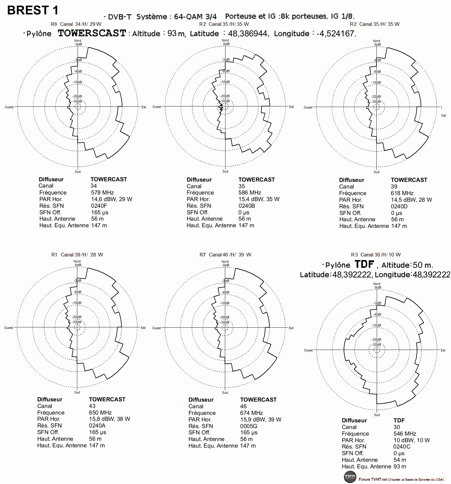

BREST 1 - QUÉLIVERZAN/RUE MAC ORLAN
Il y a 2 pylônes TNT pour Brest 1- Quéliverzan :

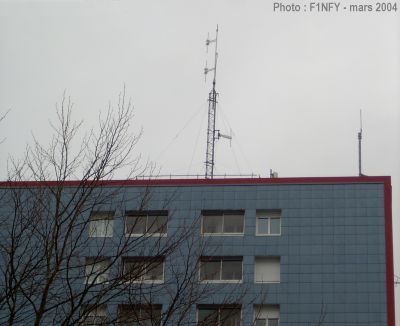

:arrow: Localisation du pylône sur immeuble du 82 rue du Général Galliéni, sur lequel TDF diffuse le multiplex R3 :
Vu 4667 fois
:arrow: Localisation du pylône sur immeuble du 11 rue Pierre Mac Orlan, sur lequel TOWERCAST diffuse les multiplex R1, R2, R4, R6, R7 et R9.
R3: 30H 10W (TDF).
R9: 31H 40W (TOWERCAST).
R6: 34H 29W (TOWERCAST).
R2: 35H 35W (TOWERCAST).
R4: 39H 28W (TOWERCAST).
R1: 43H 38W (TOWERCAST).
R7: 46H 39W (TOWERCAST).

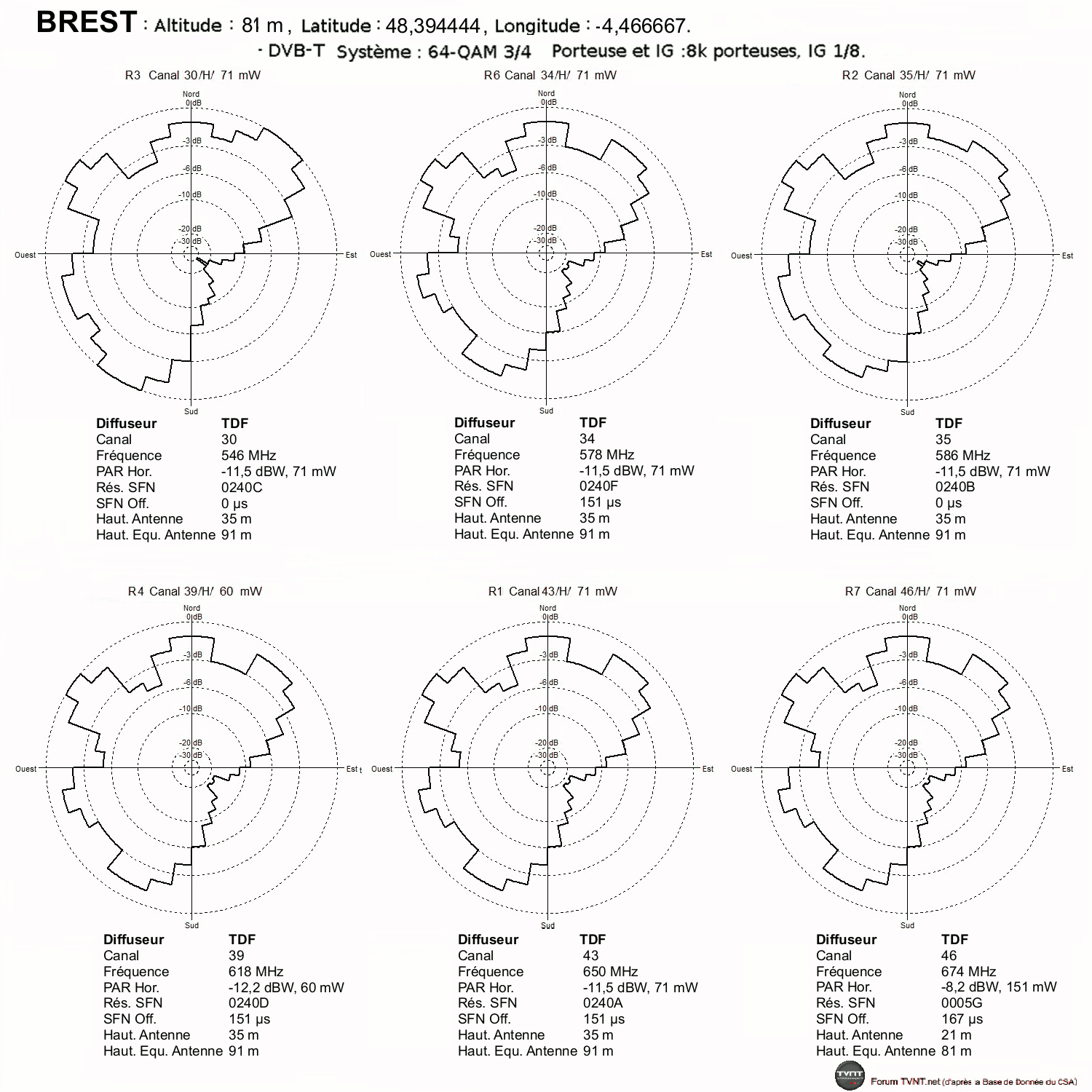

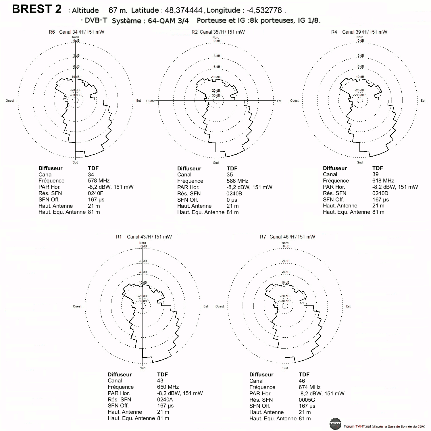

BREST 2 - RUE CASABIANCA
:arrow: Localisation du pylône TDF rue Casabianca à Brest.
R6: 34H 150mW (TDF).
R2: 35H 150mW (TDF).
R4: 39H 150mW (TDF).
R1: 43H 150mW (TDF).
R7: 46H 150mW (TDF).

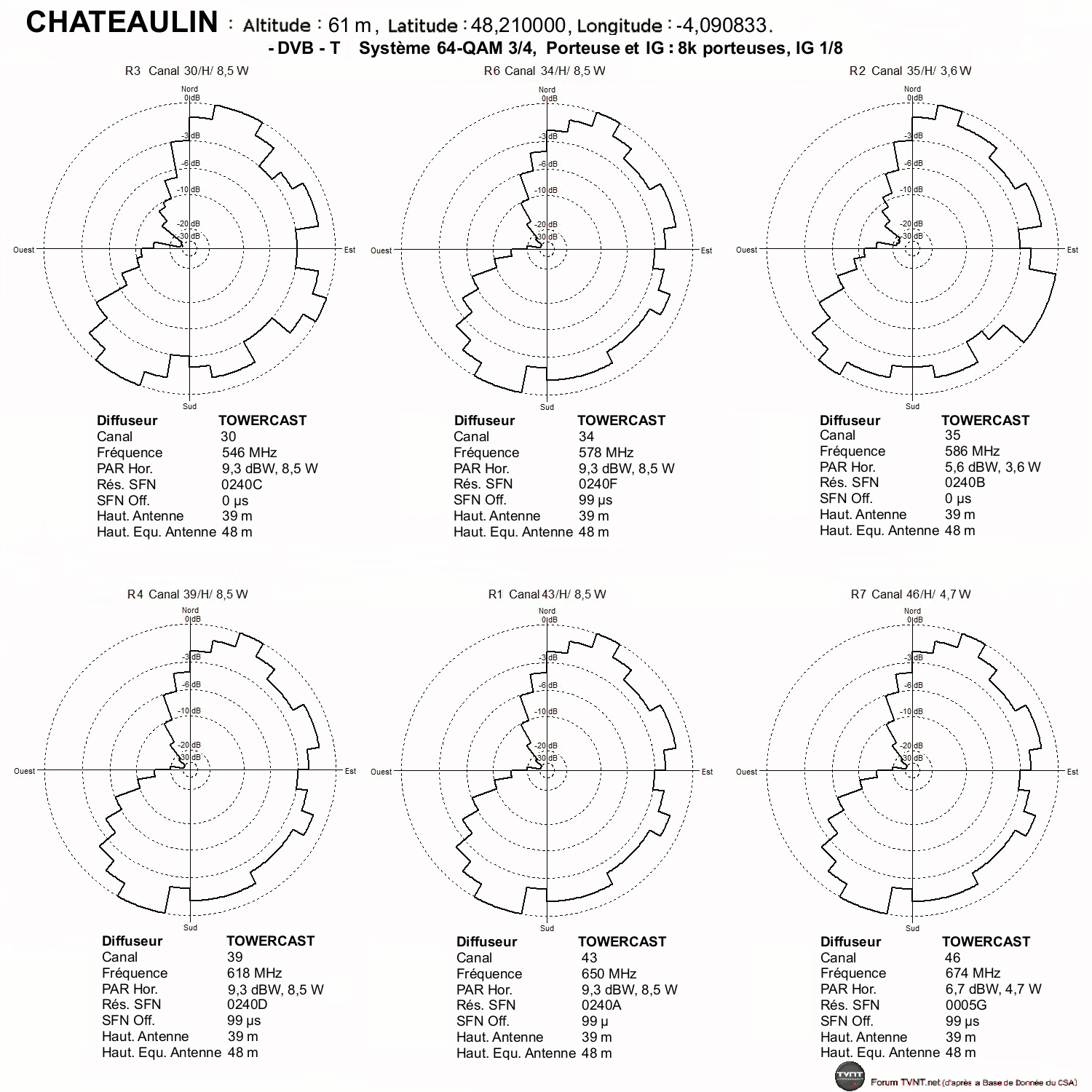

CHÂTEAULIN - CIATIFITEL
:arrow: Localisation du pylône TOWERCAST de Penmez, commune de Châteaulin.
R3: 30H 8,5W (TOWERCAST).
R6: 34H 8,5W (TOWERCAST).
R2: 35H 3,6 W (TOWERCAST).
R4: 39H 8,5W (TOWERCAST).
R1: 43H 8,5W (TOWERCAST).
R7: 46H 4,7W (TOWERCAST).

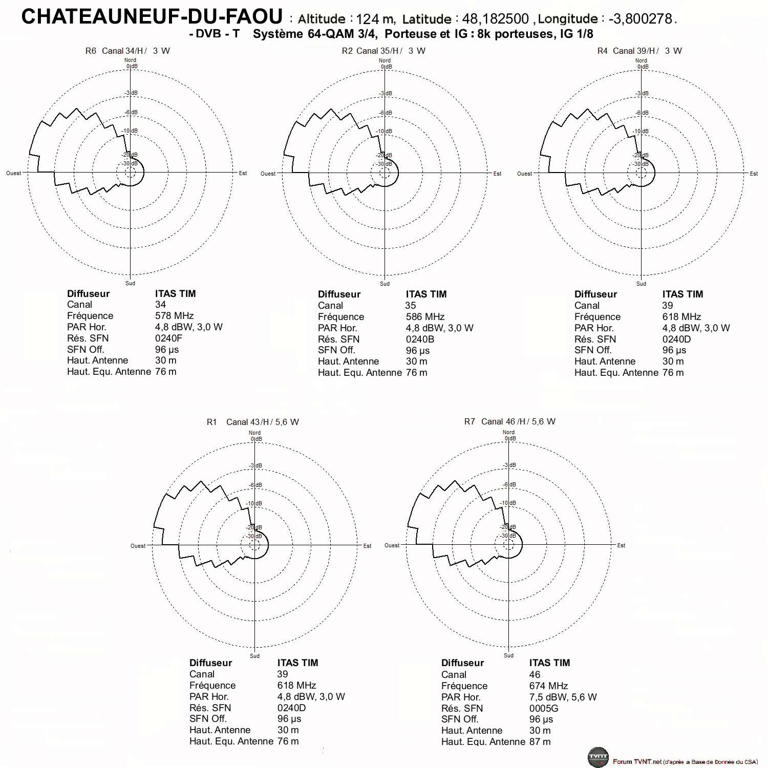

:arrow: Localisation du pylône ITAS TIM de Kervaëz, commune de Châteauneuf-du-Faou, sur lequel TDF diffuse tous les mulyiplex.
R6: 34H 3W (TDF).
R2: 35H 5,6W (TDF).
R4: 39H 3W (TDF).
R1: 43H 5,6W (TDF).
R7: 46H 5,6W (TDF).

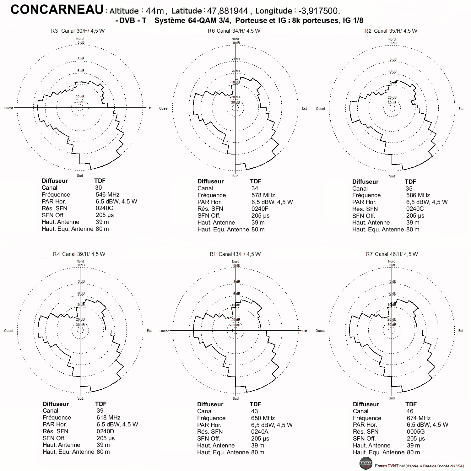

CONCARNEAU - KERANDON
:arrow: Localisation du pylône sur immeuble du 19 place du Marché, commune de Concarneau.
:arrow: Caractéristiques techniques des multiplex) :
R3: 30H 4,5W (TDF).
R9: 31H 4,5W (TDF).
R6: 34H 4,5W (TDF).
R2: 35H 4,5W (TDF).
R4: 39H 4,5W (TDF).
R1: 43H 4,5W (TDF).
R7: 46H 4,5W (TDF).

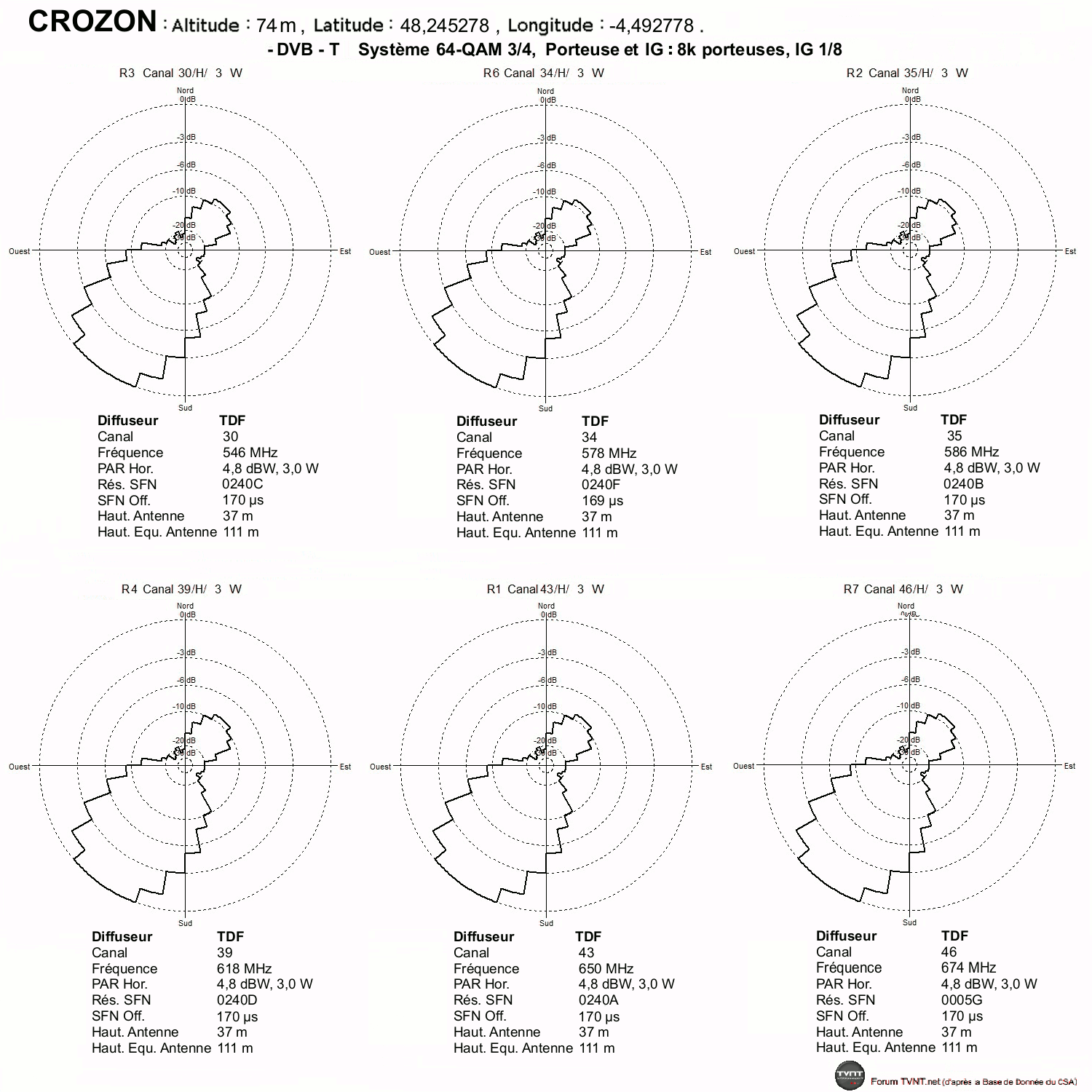

CROZON - RUE LA CHALOTAIS
:arrow: Localisation du pylône ORANGE rue la Chalotais, commune de Crozon
R3: 30H 3W (TDF).
R6: 34H 3W (TDF).
R2: 35H 3W (TDF).
R4: 39H 3W (TDF).
R1: 43H 3W (TDF).
R7: 46H 3W (TDF).

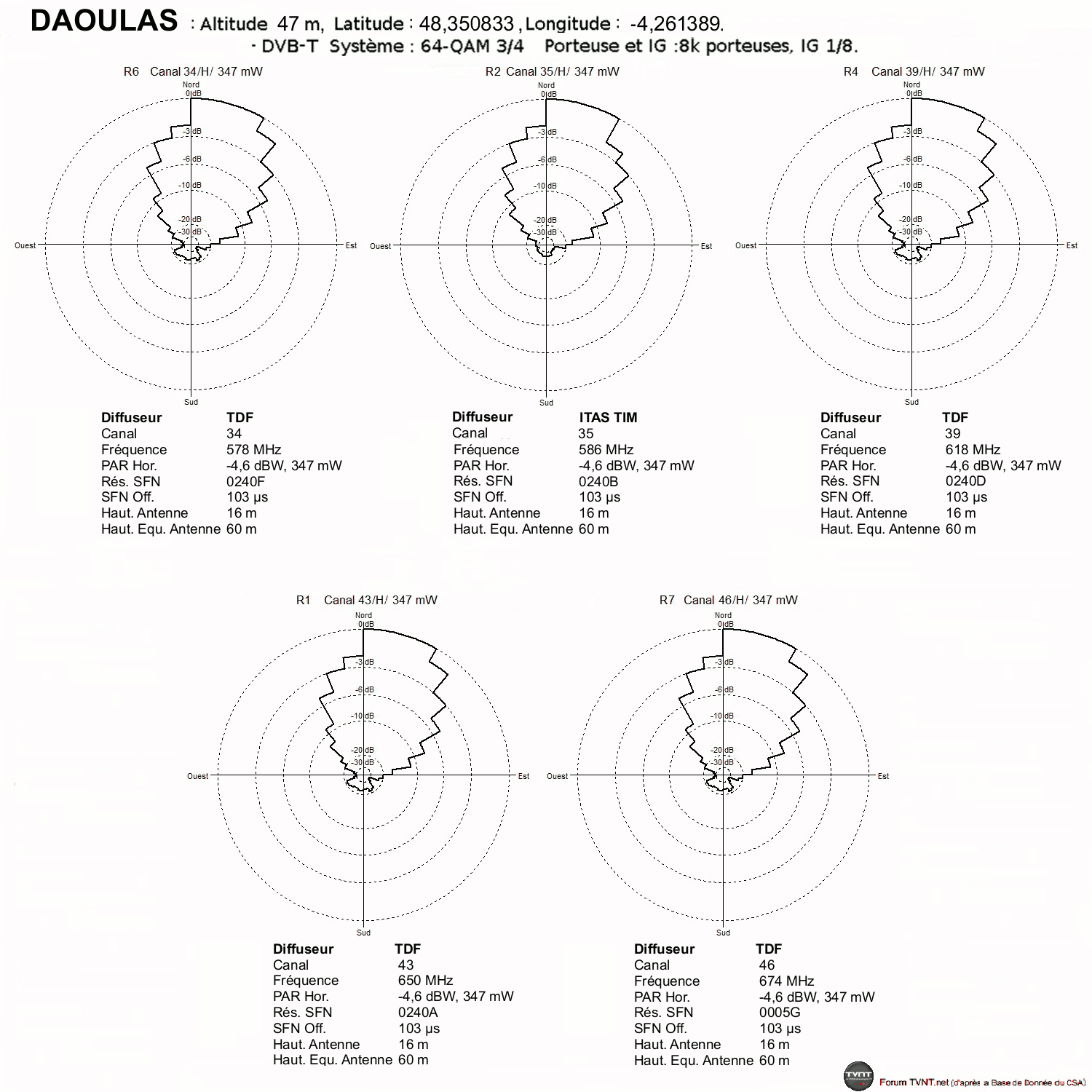

DAOULAS - LE REST POULIGOU
:arrow: Localisation du mât béton TDF du Rest Pouligou, commune de Daoulas.
:arrow: Caractéristiques techniques des multiplex:
R6: 34H 350mW (TDF).
R2: 35H 350mW (TDF).
R4: 39H 350mW (TDF).
R1: 43H 350mW (TDF).
R7: 46H 350mW (TDF).

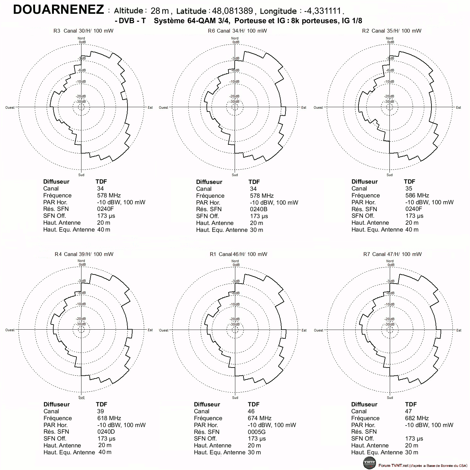

DOUARNENEZ - POULDAVID
:arrow: Localisation du pylône TDF de Pouldavid, commune de Douarnenez.
R3: 30H 100mW (TDF).
R6: 34H 100mW (TDF).
R2: 35H 100mW (TDF).
R4: 39H 100mW (TDF).
R7: 46H 100mW (TDF).
R1: 47H 100mW (TDF).

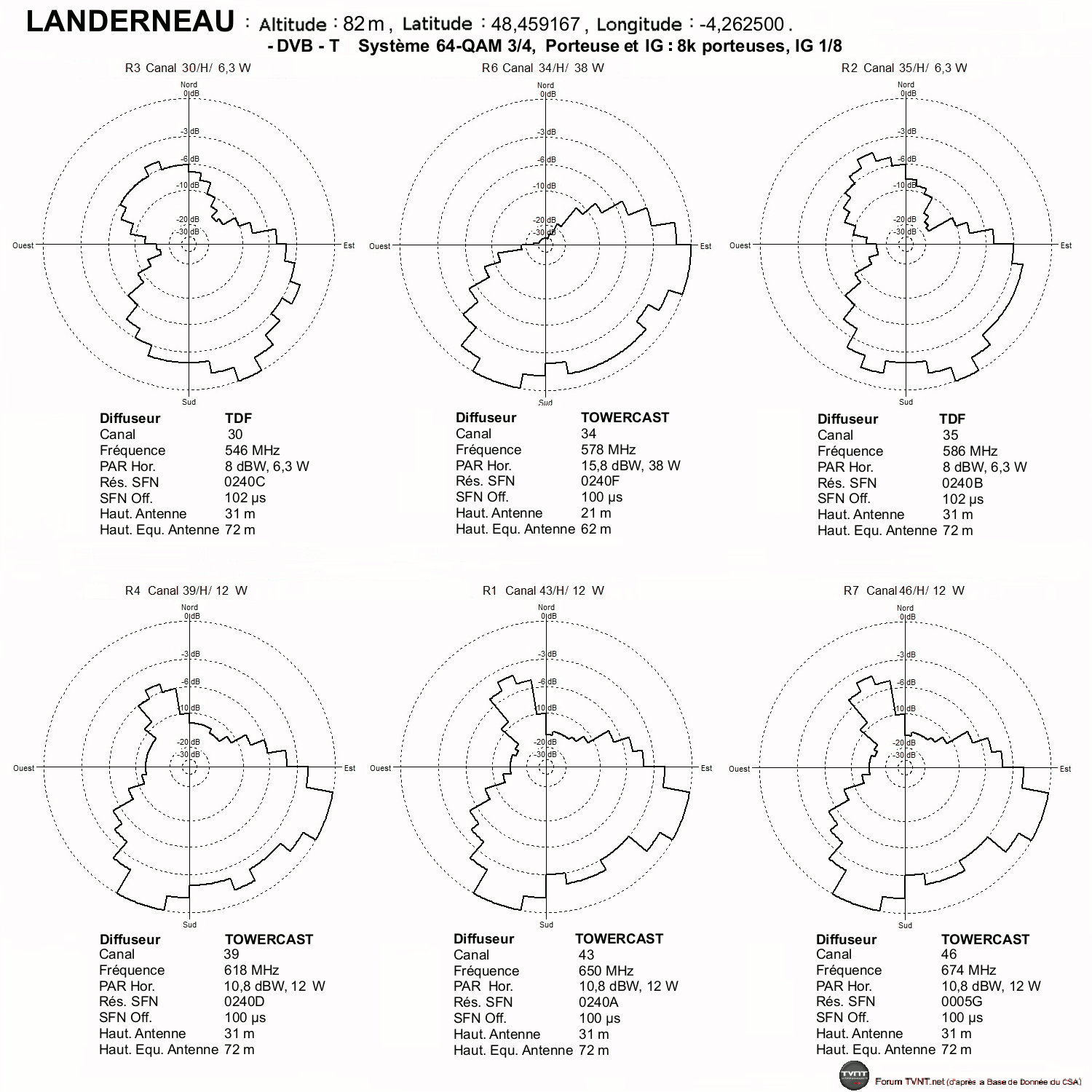

:arrow: Localisation du pylône TDF allée des Quatre Vents, cité Bel-Air, commune de Landerneau, sur lequel TDF diffuse les multiplex R2 à R3 et TOWERCAST les multiplex R1, R4, R6 et R7.
R3: 30H 6,3W (TDF).
R6: 34H 38W (TOWERCAST).
R2: 35H 6,3W (TDF).
R4: 39H 12W (TOWERCAST).
R1: 43H 12W (TOWERCAST).
R7: 46H 12W (TOWERCAST).

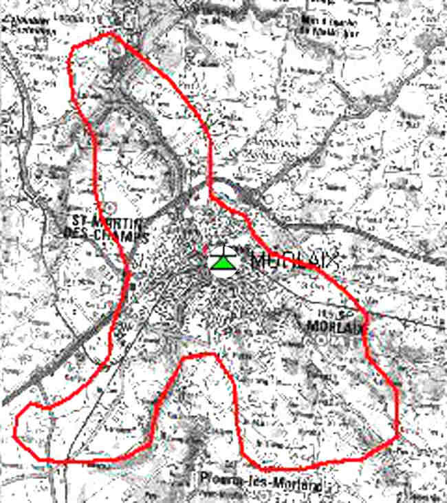

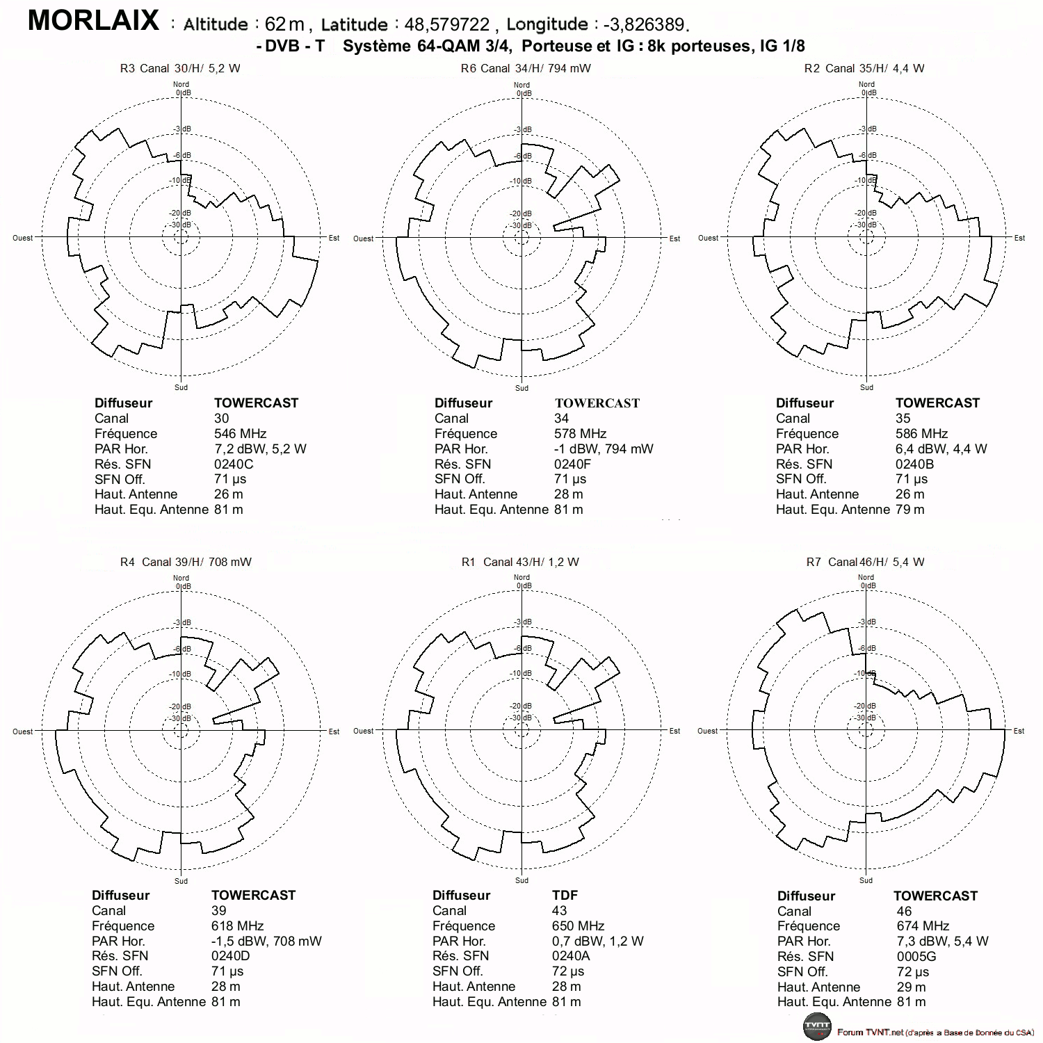

MORLAIX - LE CRÉOU
:arrow: Localisation du pylône TDF du Créou, commune de Morlaix.
R3: 30H 5,2W (TOWERCAST).
R6: 34H 790mW (TOWERCAST).
R2: 35H 4,4W (TOWERCAST).
R4: 39H 710mW (TOWERCAST).
R1: 43H 1,2W (TOWERCAST).
R7: 46H 5,4W (TOWERCAST).

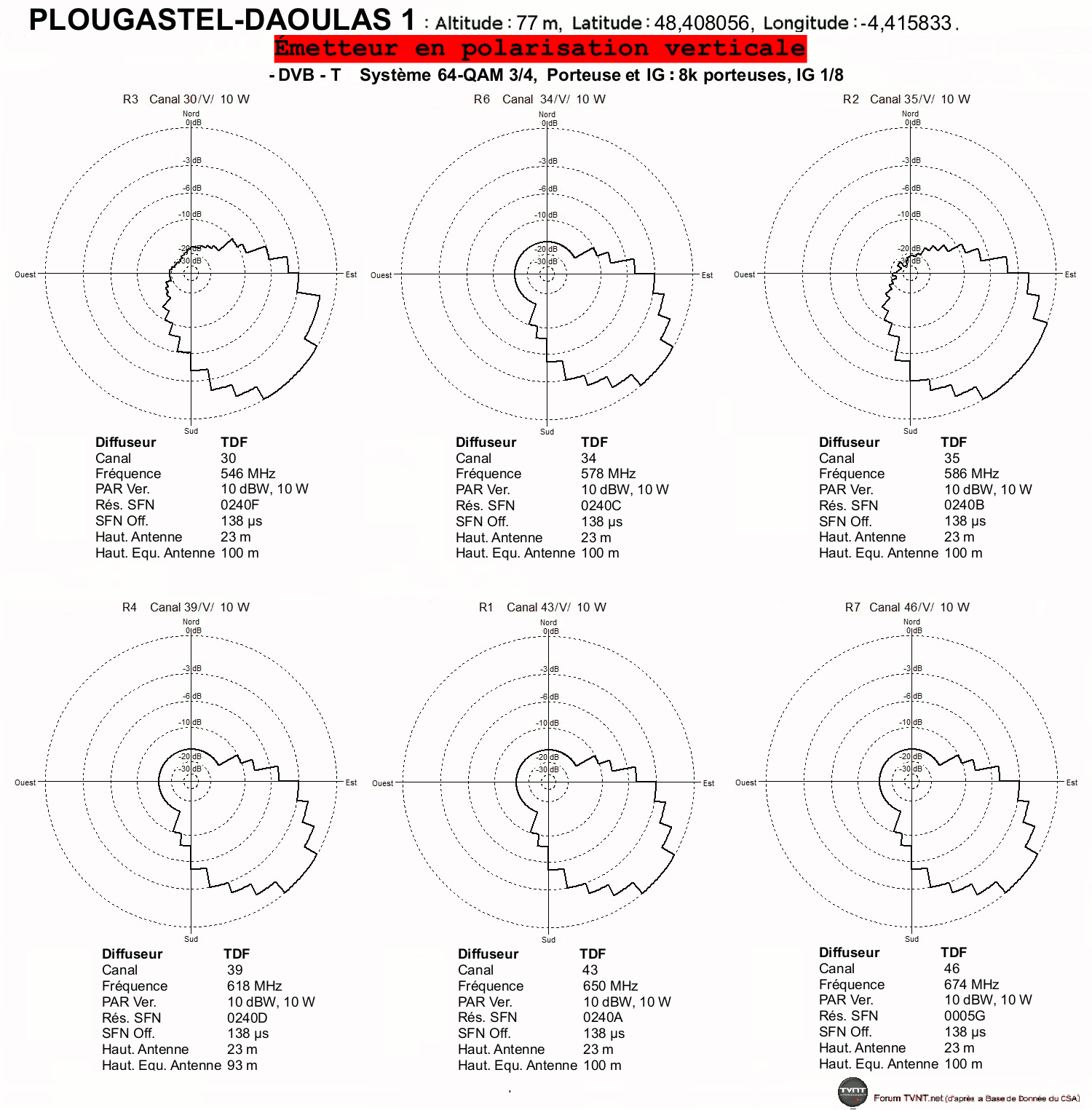

PLOUGASTEL-DAOULAS 1 - LE RELECQ KERHUON
:arrow: Localisation du pylône sur immeuble 32 rue Mirabeau, sur la commune de Le Relecq-Kerhuon.
R3: 30V 10W (TDF).
R6: 34V 10W (TDF).
R2: 35V 10W (TDF).
R4: 39V 10W (TDF).
R1: 43V 10W (TDF).
R7: 46V 10W (TDF).

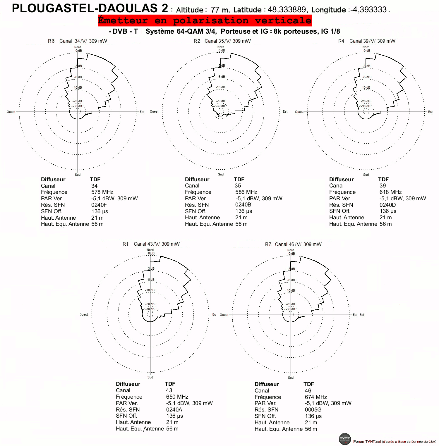

PLOUGASTEL-DAOULAS 2 - KERALCUN
:arrow: Localisation du pylône TDF de Keralcun, commune de Plougastel-Daoulas.
R6: 34V 310mW (TDF).
R2: 35V 310mW (TDF).
R4: 39V 310mW (TDF).
R1: 43V 310mW (TDF).
R7: 46V 310mW (TDF).

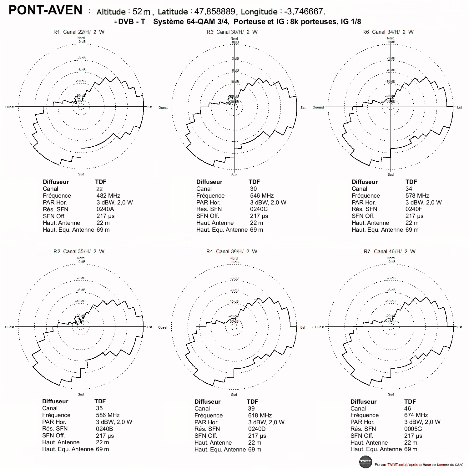

PONT-AVEN - BOIS D'AMOUR
:arrow: Localisation du pylône TDF du Bois d'Amour, commune de Pont-Aven :
Vu 4667 fois
R1: 22H 2W (TDF).
R3: 30H 2W (TDF).
R6: 34H 2W (TDF).
R2: 35H 2W (TDF).
R4: 39H 2W (TDF).
R7: 46H 2W (TDF).

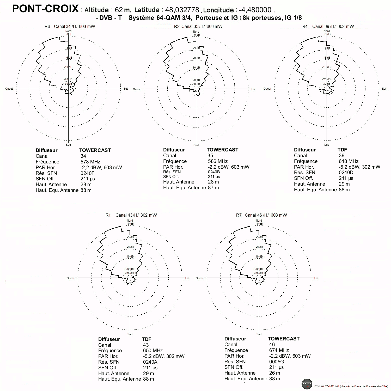

PONT-CROIX - PLOUHINEC
:arrow: Localisation du pylône TDF de Kervennec, sur la commune de Plouhinec.
R6: 34H 600mW (TOWERCAST).
R2: 35H 600mW (TOWERCAST).
R4: 39H 600mW (TOWERCAST).
R1: 43H 300mW (TOWERCAST).
R7: 46H 600mW (TOWERCAST).

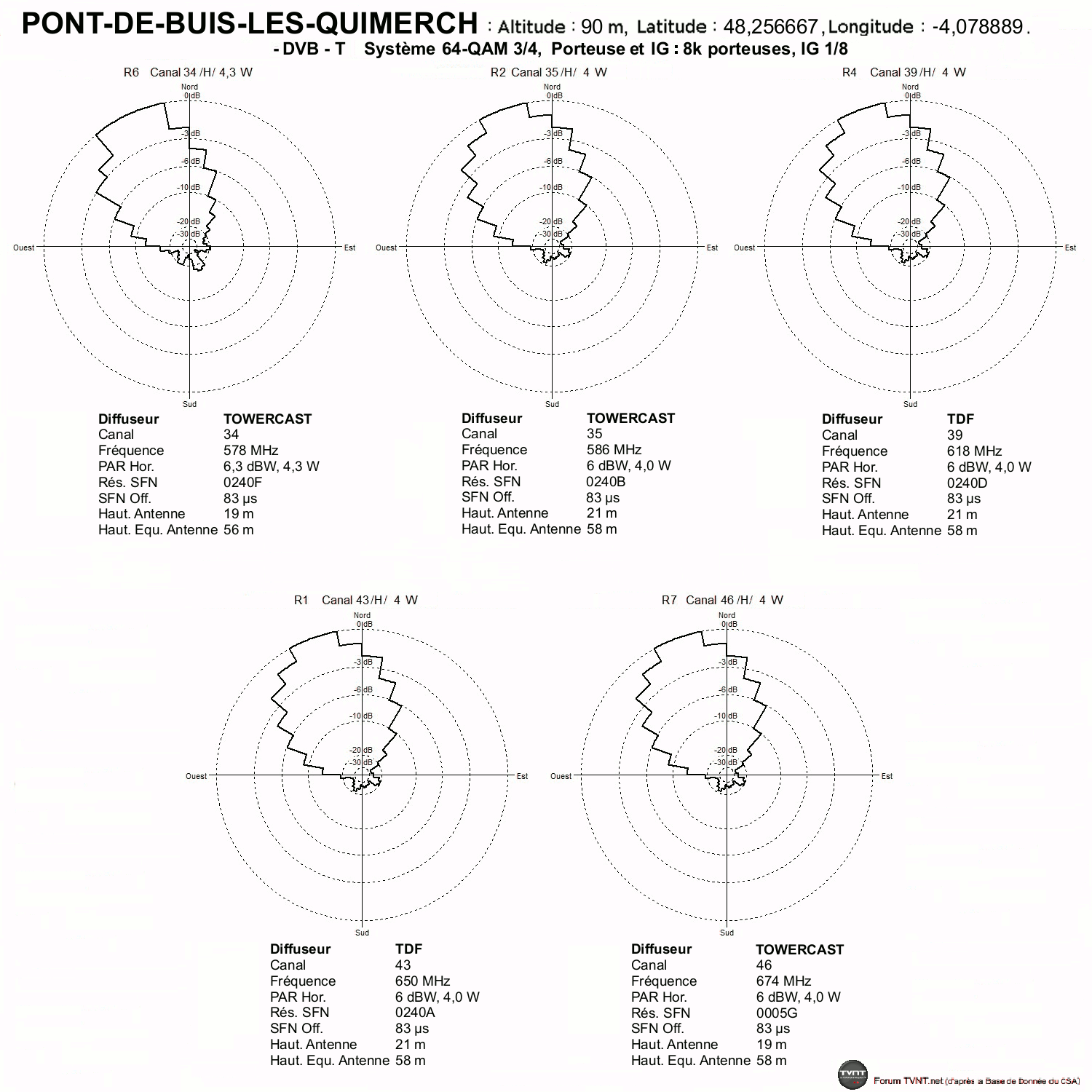

PONT-DE-BUIS-LÈS-QUIMERCH - LE GOLVÈS
:arrow: Localisation du pylône TDF du Golvès, commune de Pont-de-Buis-lès-Quimerch.
R6: 34H 4,3W (TOWERCAST).
R2: 35H 4W (TOWERCAST).
R4: 39H 4,2W (TOWERCAST).
R1: 43H 4W (TOWERCAST).
R7: 46H 4W (TOWERCAST).

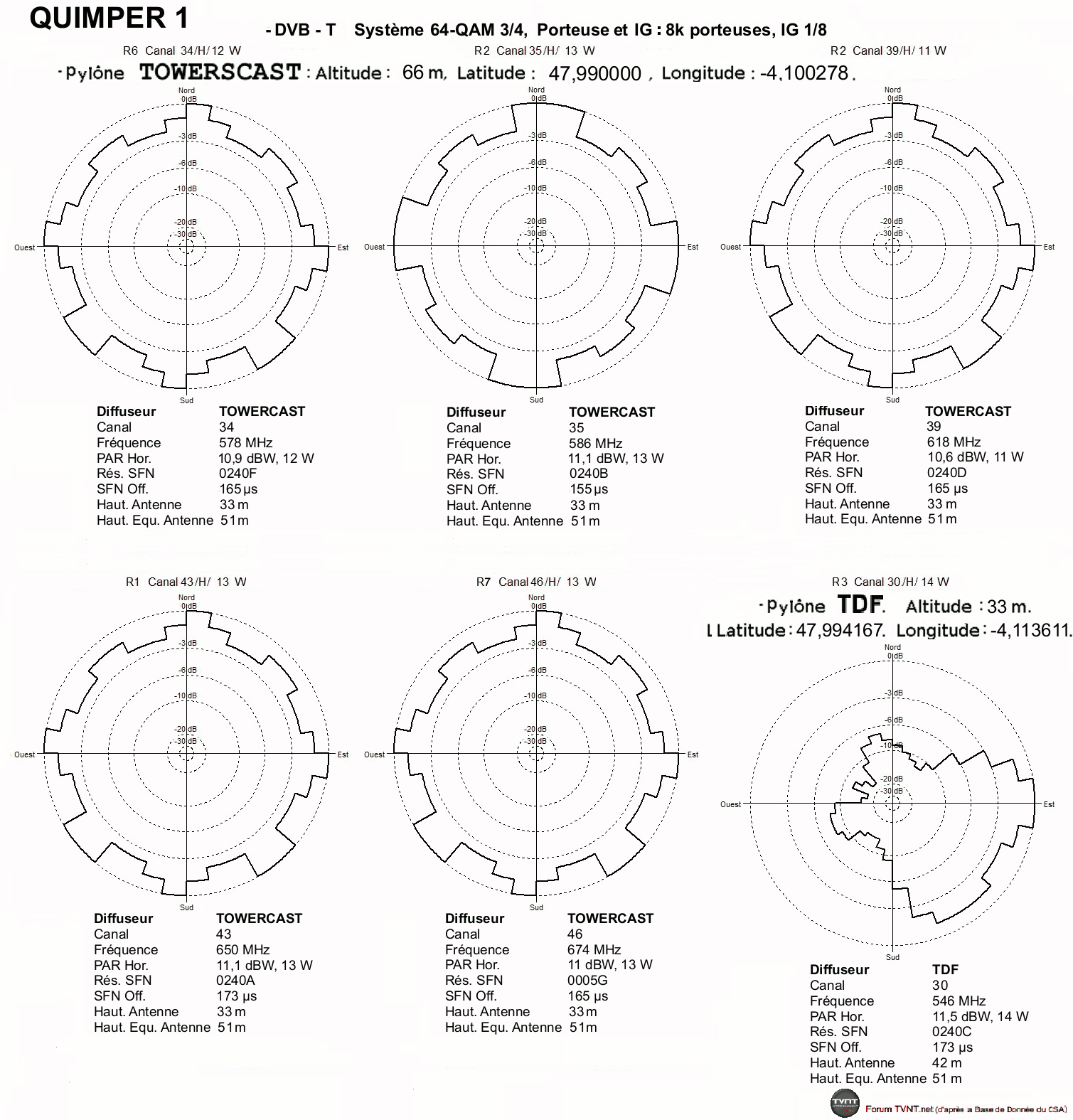

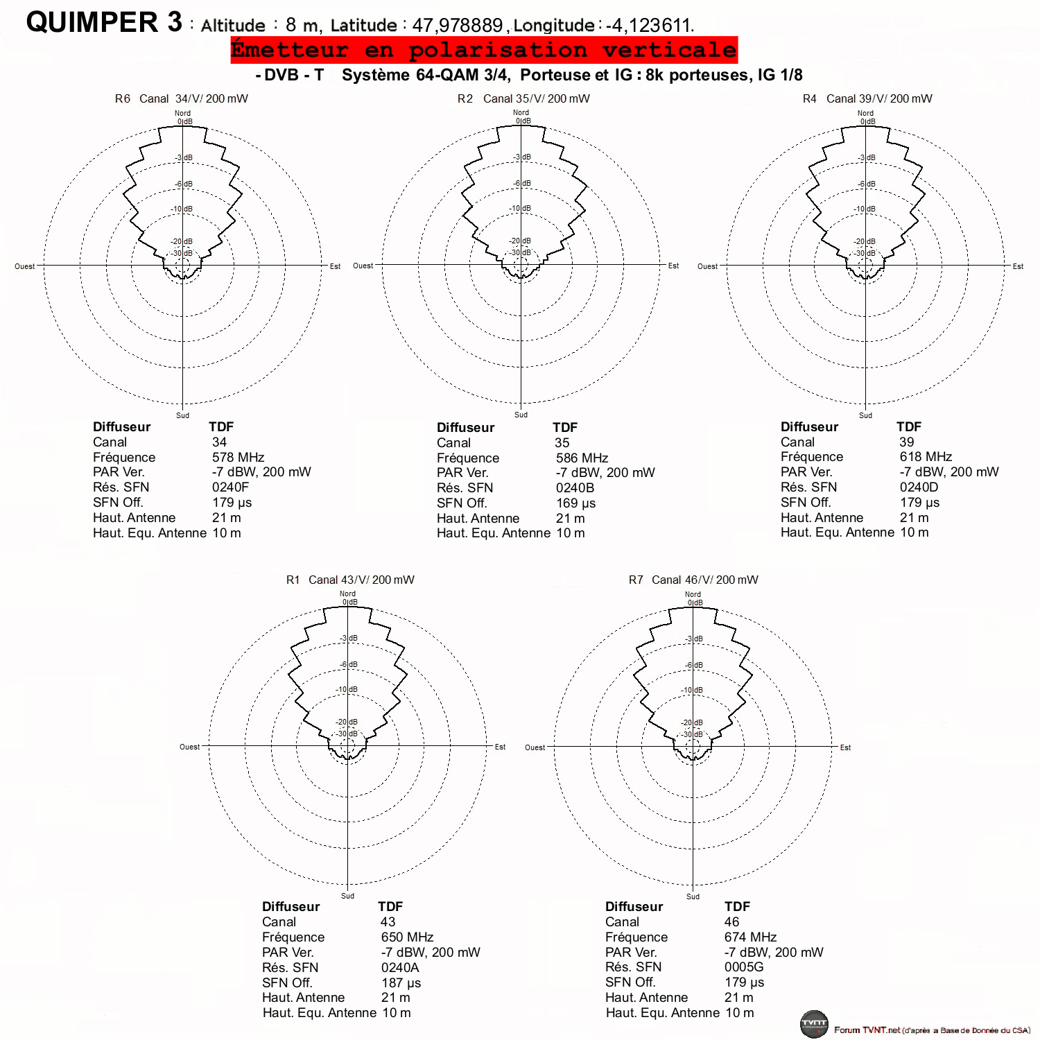

QUIMPER 1 - LYCÉE BRIZEUX/TOUR DU COTEAU
Il y a 2 pylônes pour la TNT sur le centre de Quimper :
:arrow: Localisation du pylône sur bâtiment du Lycée Brizeux, sur lequel TDF diffuse le multiplex R3 :
Vu 4667 fois
:arrow: Localisation du pylône de la Tour du Coteau au 31 rue de la Tourelle, sur lequel TOWERCAST diffuse les multiplex R1, R2, R4, R6, R7 et R9.
R9: 21H 15W (TOWERCAST)
R3: 30H 14W (TDF).
R6: 34H 12W (TOWERCAST).
R2: 35H 13W (TOWERCAST).
R4: 39H 11W (TOWERCAST).
R1: 43H 13W (TOWERCAST).
R7: 46H 13W (TOWERCAST).

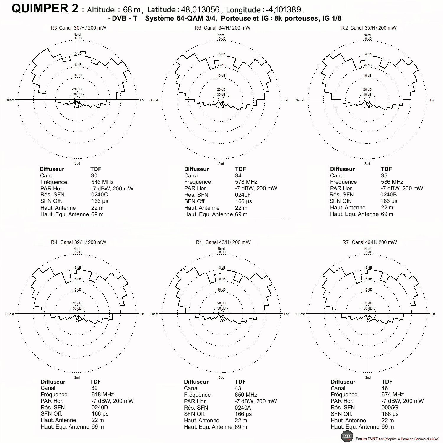

QUIMPER 2 - PARC DES EXPOSITIONS
:arrow: Localisation du pylône TDF du Parc des Expositions, commune de Quimper.
R3: 30H 200mW (TDF).
R6: 34H 200mW (TDF).
R2: 35H 200mW (TDF).
R4: 39H 200mW (TDF).
R1: 43H 200mW (TDF).
R7: 46H 200mW (TDF).

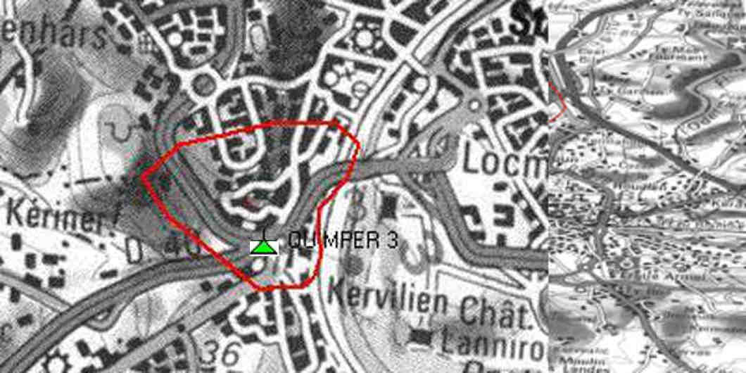

QUIMPER 3 - LE MERDY
:arrow: Localisation du pylône TDF du Merdy, commune de Quimper.
R6: 34V 200mW (TDF).
R2: 35V 200mW (TDF).
R4: 39V 200mW (TDF).
R1: 43V 200mW (TDF).
R7: 46V 200mW (TDF).

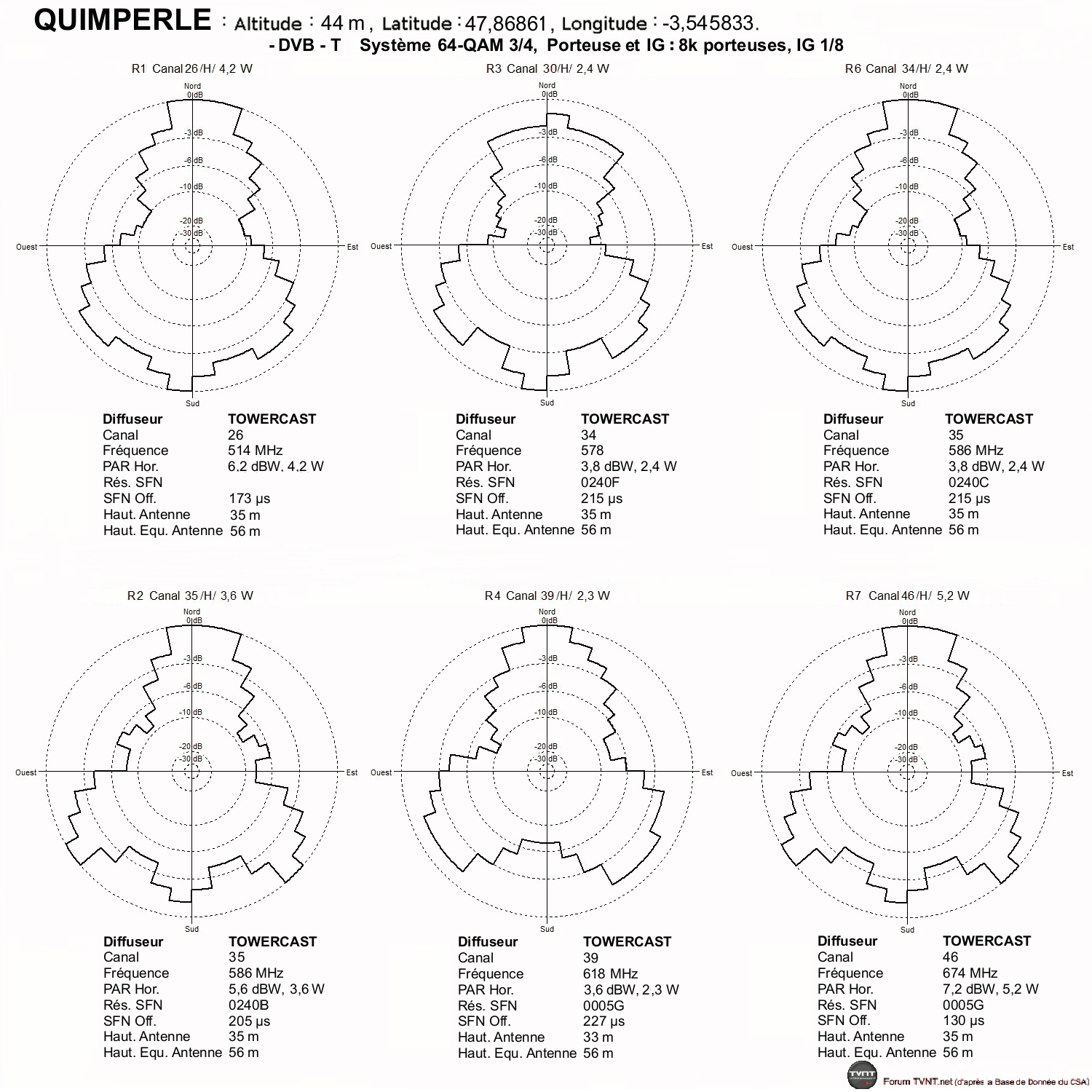

QUIMPERLÉ - JARDIN PUBLIC
:arrow: Localisation du pylône TDF du Jardin Public, rue du Parc, commune de Quimperlé, sur lequel TOWERCAST diffuse tous les multiplex :
Vu 4667 fois
D''autres photos sont disponibles sur le site de Thierry Vignaud
R9: 26H 4W (TOWERCAST).
R3: 30H 2,4W (TOWERCAST).
R6: 34H 2,4W (TOWERCAST).
R2: 35H 3,6W (TOWERCAST).
R4: 39H 2,3W (TOWERCAST).
R1: 44H 4,2W (TOWERCAST). (sur canal 26H avant le 2 avril 2024)
R7: 46H 5,2W (TOWERCAST).

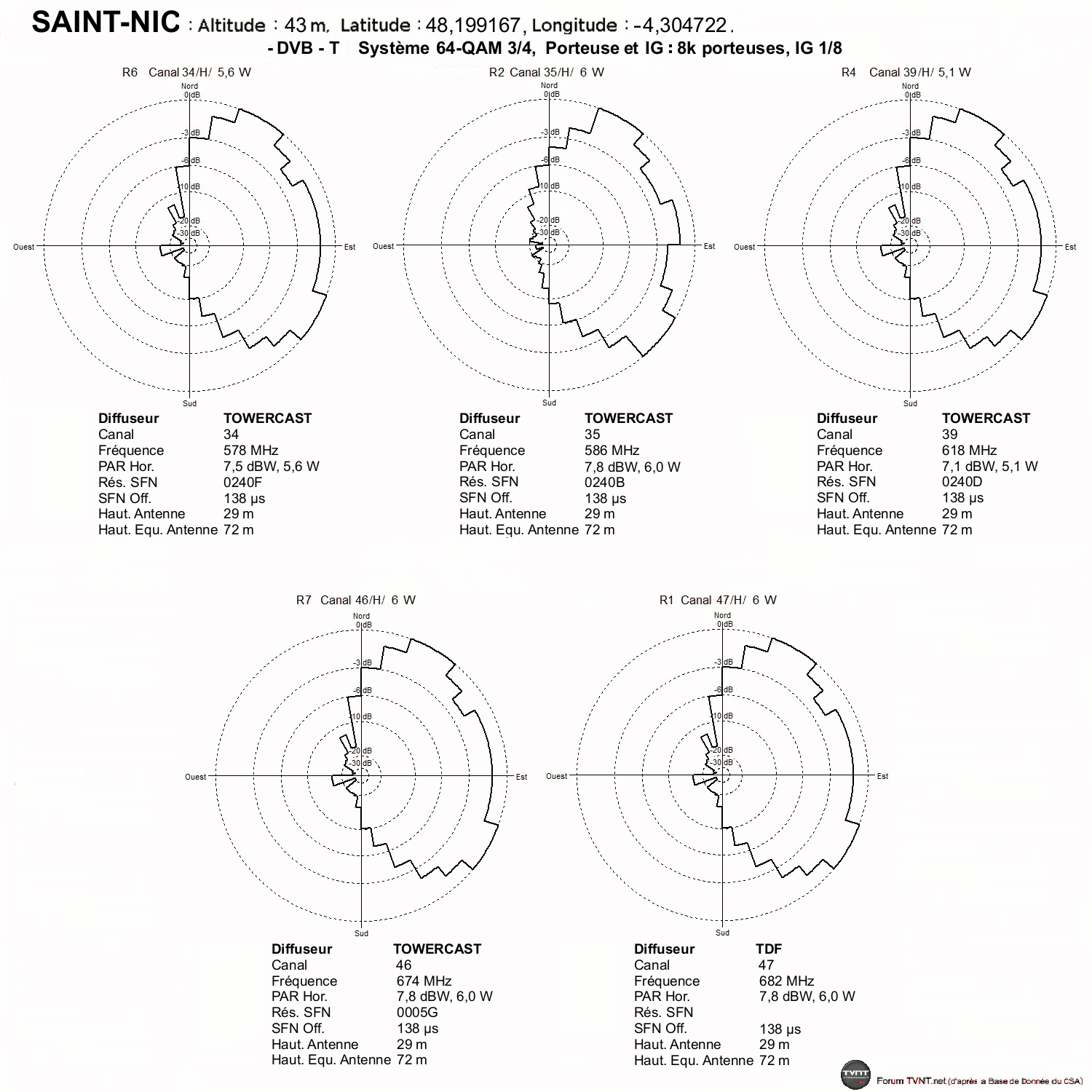

SAINT-NIC - PENTREZ
:arrow: Localisation du pylône du château d'eau de Pentrez, commune de Saint-Nic.
R6: 34H 5,6W (TOWERCAST).
R2: 35H 6W (TOWERCAST).
R4: 39H 5,1W (TOWERCAST).
R7: 46H 6W (TOWERCAST).
R1: 47H 6W (TOWERCAST).

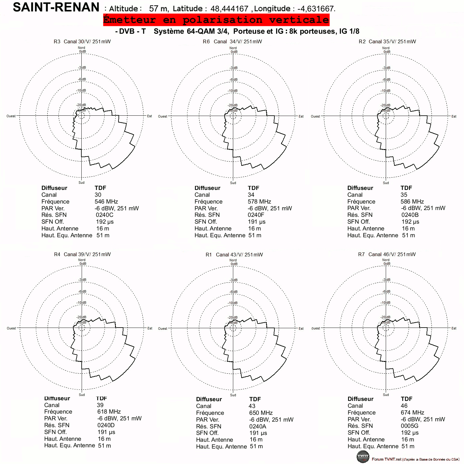

SAINT-RENAN - TRÉOUALEN
:arrow: Localisation du pylône TDF de Tréoualen, sur la commune de Lanrivoaré.
R3: 30V 250mW (TDF).
R6: 34V 250mW (TDF).
R2: 35V 250mW (TDF).
R4: 39V 250mW (TDF).
R1: 43V 250mW (TDF).
R7: 46V 250mW (TDF).

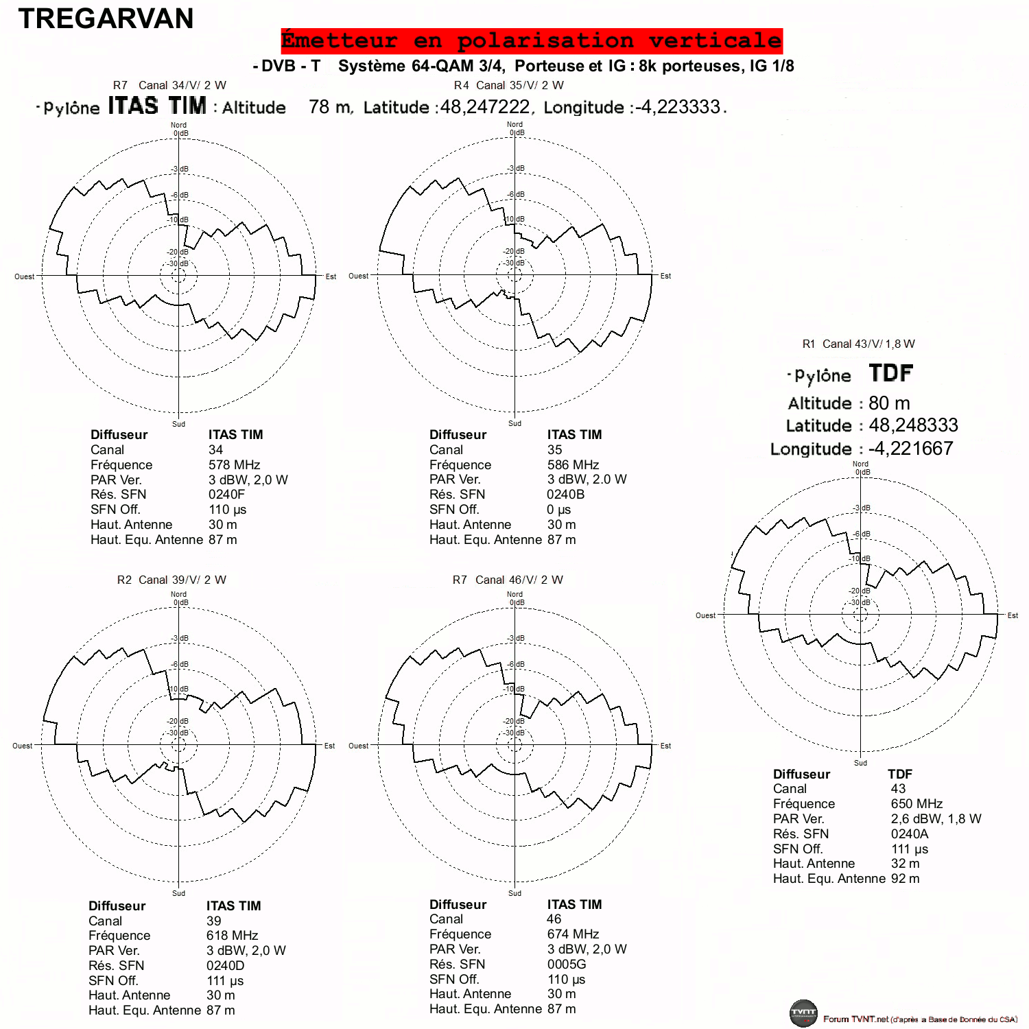

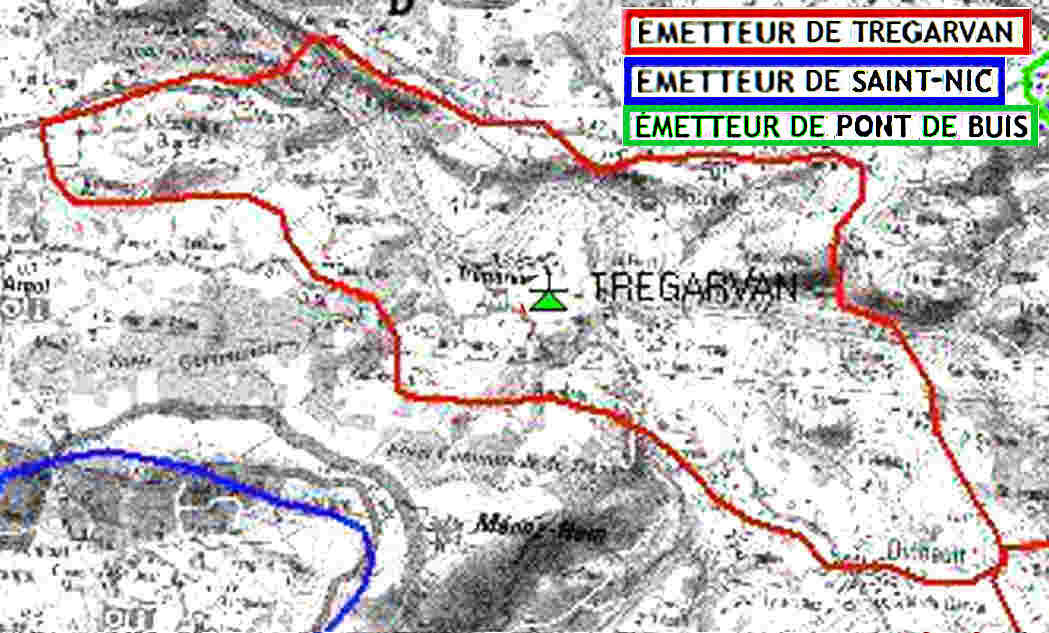

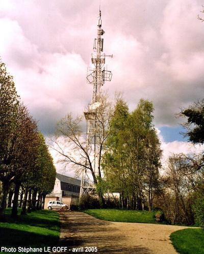

TRÉGARVAN - BEL AIR
Il y a 2 pylônes pour la TNT sur le site de Bel Air, commune de Trégarvan :
:arrow: Localisation du pylône TDF qui diffuse le multiplex R1.
:arrow: Localisation du pylône ITAS TIM qui diffuse les multiplex R2, R4, R6 et R7.
R6: 34V 2W (TDF).
R2: 35V 2W (TDF).
R4: 39V 2W (TDF).
R1: 43V 1,8W (TDF).
R7: 46V 2W (TDF).

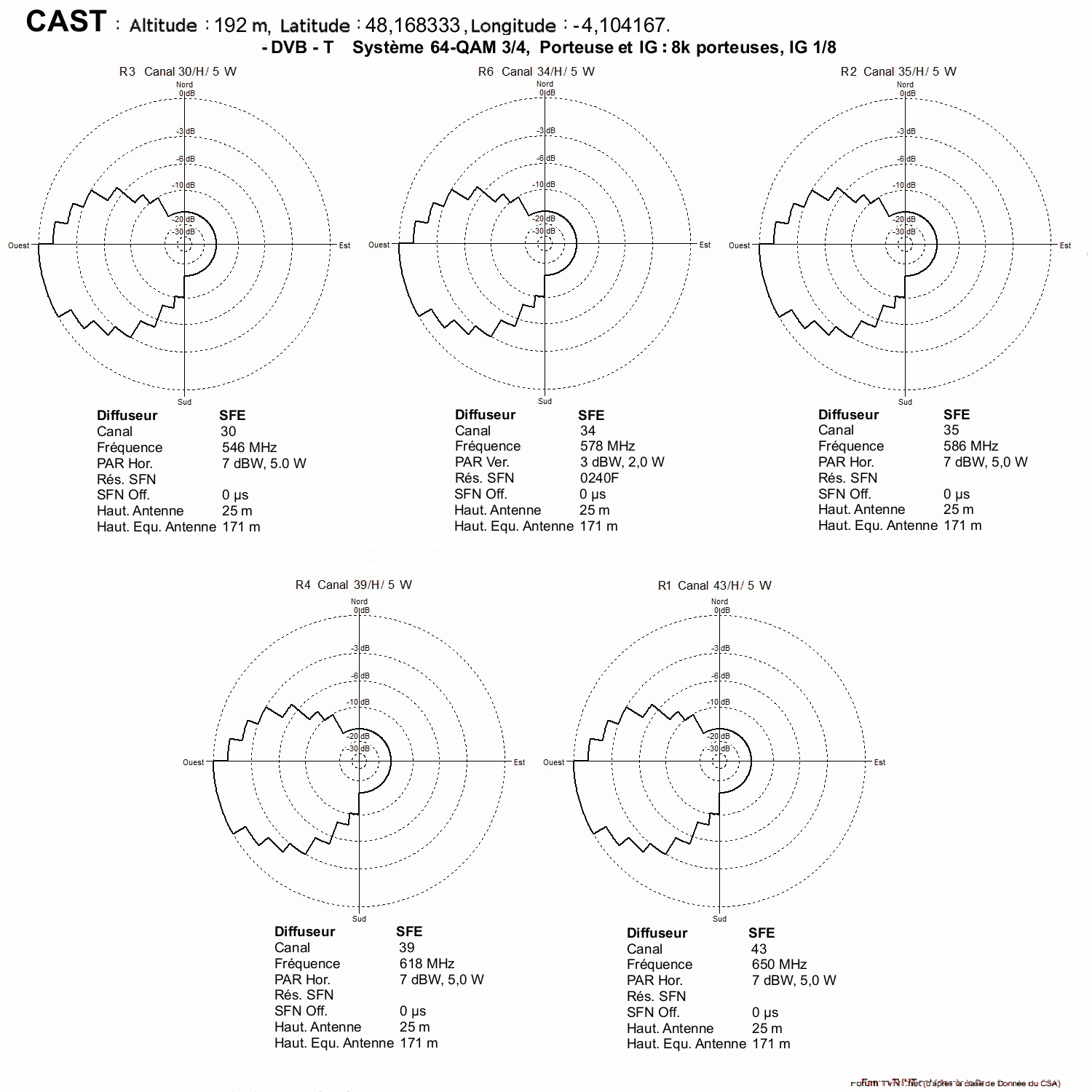

CAST - SAINT-GILDAS - PARC ÉOLIEN
Émetteur numérisé par la communauté de communes du pays de Châteaulin et du Porzay, en SFN avec Brest - Roc'h Trédudon.
:arrow: Localisation du pylône SFE du Parc Éolien, commune de Cast.
R3: 30H 5W (SFE).
R6: 34H 5W (SFE).
R2: 35H 5W (SFE).
R4: 39H 5W (SFE).
R1: 43H 5W (SFE).

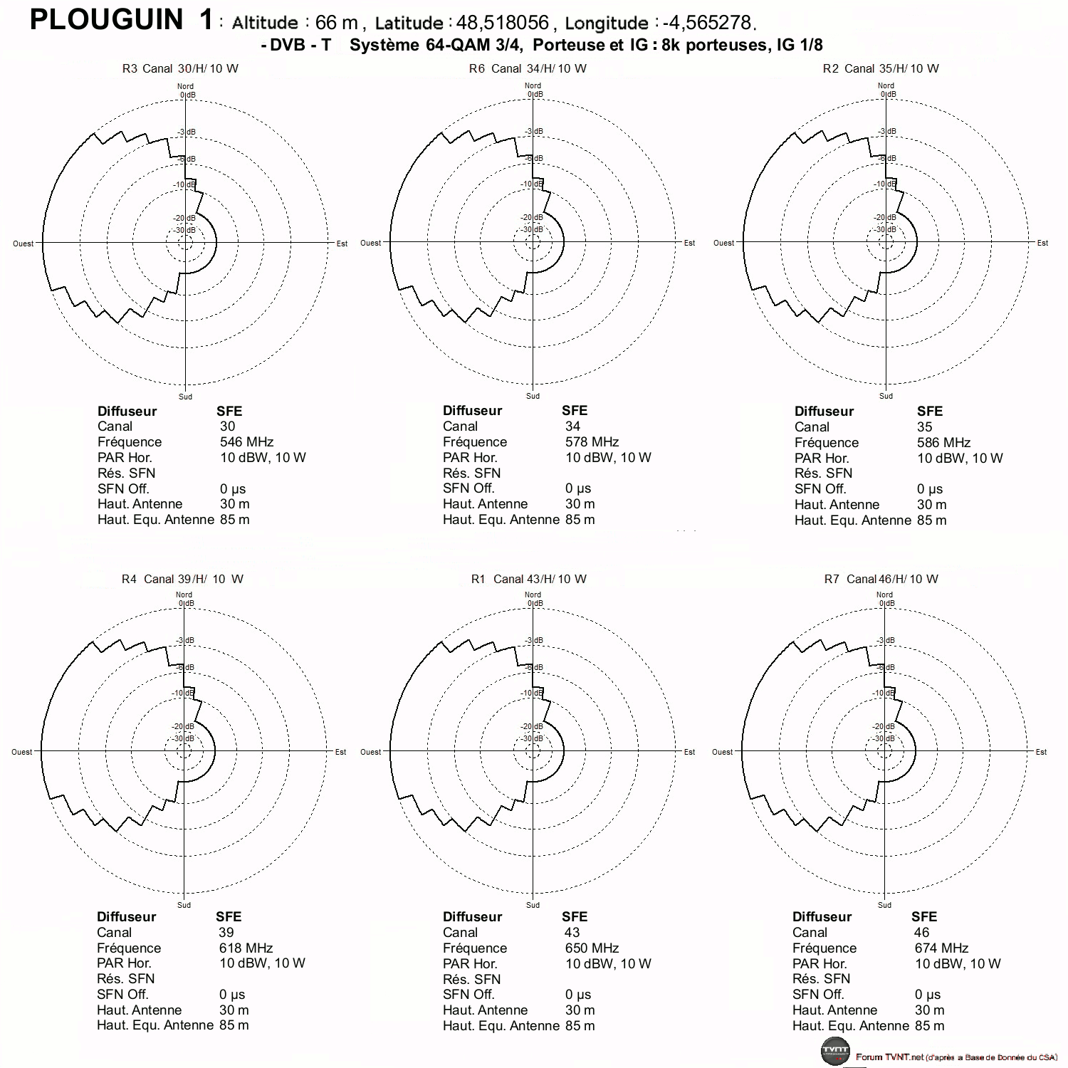

PLOUGUIN 1 - PARC ÉOLIEN DE KERALORET
Émetteur numérisé par la société BORALEX, en SFN avec Brest - Roc'h Trédudon.
:arrow: Localisation du Parc Éolien de Keraloret, commune de Plouguin.
R3: 30H 10W (SFE).
R6: 34H 10W (SFE).
R2: 35H 10W (SFE).
R4: 39H 10W (SFE).
R1: 43H 10W (SFE).
R7: 46H 10W (SFE).

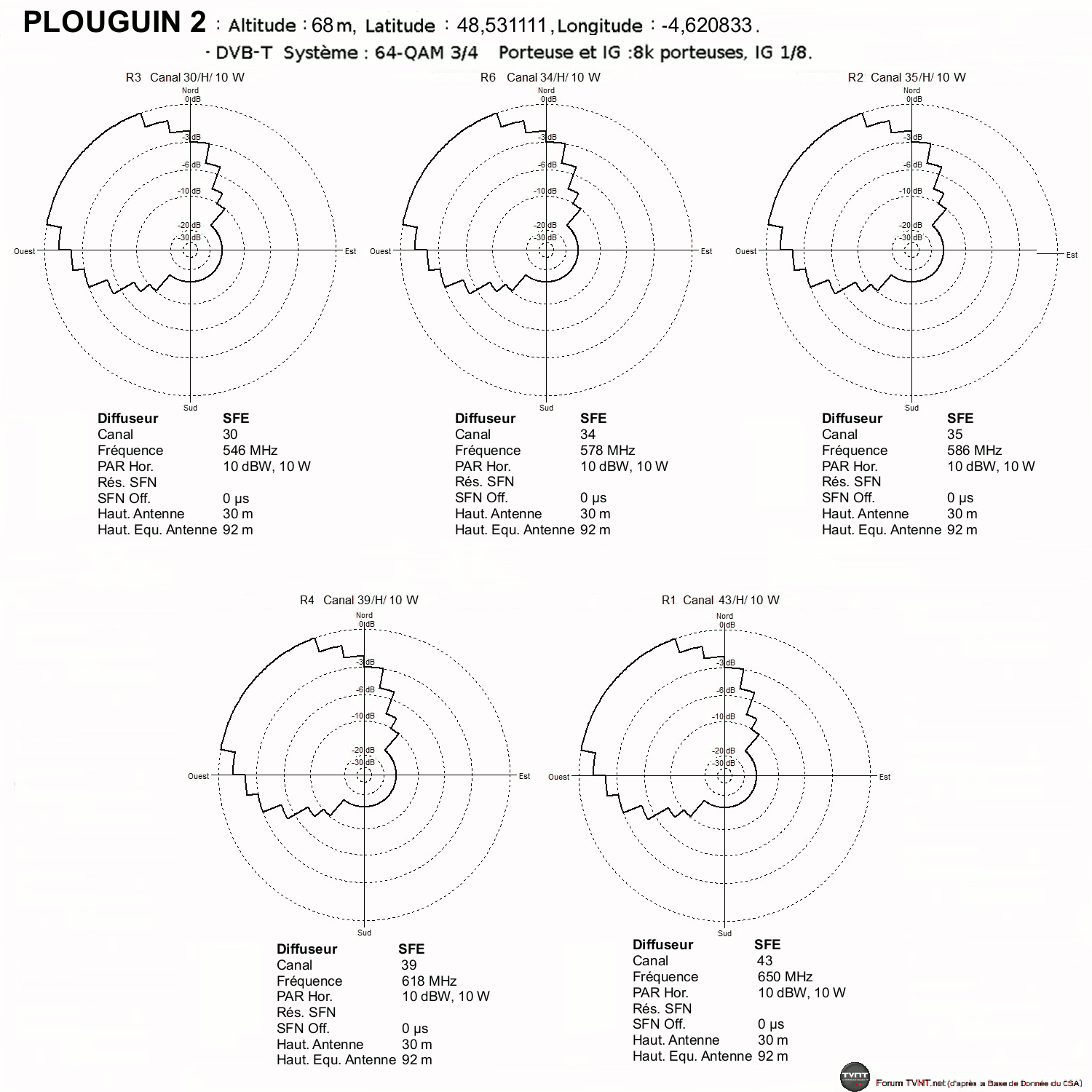

PLOUGUIN 2 - PARC ÉOLIEN DE KERHERHAL
Émetteur numérisé par la société Eolienne Plouguin 2 SNC, en SFN avec Brest - Roc'h Trédudon.
Par décision de l'ARCOM du 9 octobre 2024, l'autorisation de l'émetteur de Plouguin 2 est abrogée, l'émetteur est donc sans doute déjà éteint.
Considérant qu'il est possible que l'émetteur reste encore en service quelque temps avant son extinction définitive, nous conservons pour le moment sa description.
:arrow: Localisation du Parc Éolien de Plouguin-Kerherhal près du Hameau de Kervavic, commune de Plouguin.
R3: 30H 10W (SFE).
R6: 34H 10W (SFE).
R2: 35H 10W (SFE).
R4: 39H 10W (SFE).
R1: 43H 10W (SFE).

La TNT du côté de Quimper Communauté
Messagepar jojo023 » 18 Fév 2008 12:04
Savez vous quand est ce que les personnes habitants Quimper Communauté pourront capter très bien la TNT ?
Car même si on été les premiers à pouvoir se brancher à la TNT en mars 2005, beaucoup de Bretons ne peuvent capter correctement les chaînes.
:arrow: J'ai entendu dire que l'antenne de Brizeux allait etre adapté pour la TNT. Est ce vrai, et si oui pour quand est ce que l'on pourra capter par cette antenne ?
Merci beaucoup
jojo023
Messagepar guimev » 01 Avr 2008 20:53
Suite à des coupures de la télé ADSL, je suis en train d'essayer d'avoir la TNT. J'habite rive gauce, à coté de la fac de médecine pour ceux qui voit. J'ai donc une visée directe sur Quiliverzan... mais apparement elles n'émettent pas en tnt. J'ai donc tenté un 180 degré pour pointer sur roc trédudon, mais rien à faire. Savez-vous si la zone ou j'habite est couverte?
Merci beaucoup
guimev
La TNT a Quimper
Messagepar jojo023 » 02 Avr 2008 19:24
J'aurais voulu savoir si quelqu'un capte sur Quimper centre (au niveau du LECLERC) la TNT en se possitionant vers Brizeux ?
Merci beaucoup
