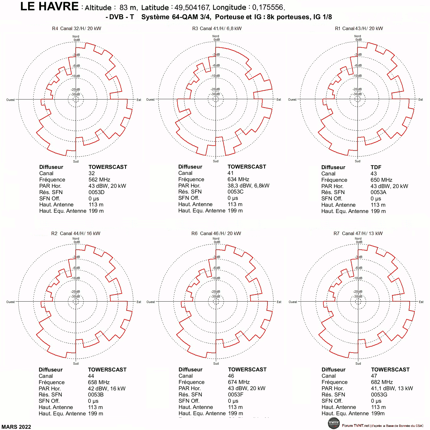

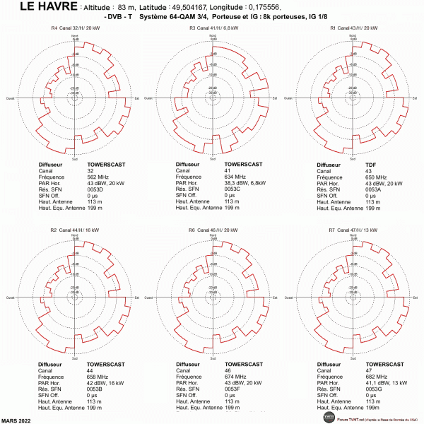

LE HAVRE - HARFLEUR
Émetteur principal.
:arrow: Localisation du pylône TDF, avenue d'Aplemont, commune du Havre :
R4: 32H 20kW (TOWERCAST).
R9: 40H 3kW (TDF).
R3: 41H 6,8kW (TOWERCAST).
R1: 43H 20kW (TDF).
R2: 44H 16kW (TOWERCAST).
R6: 46H 20kW (TOWERCAST).
R7: 47H 13kW (TOWERCAST).

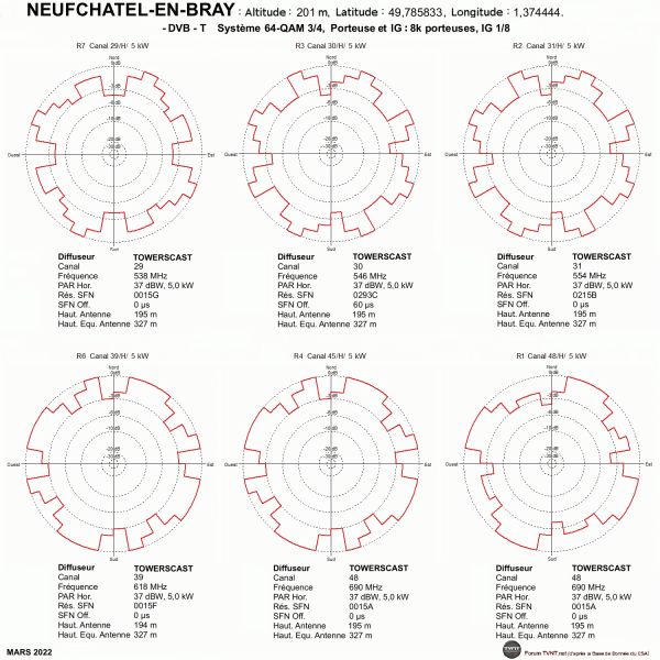

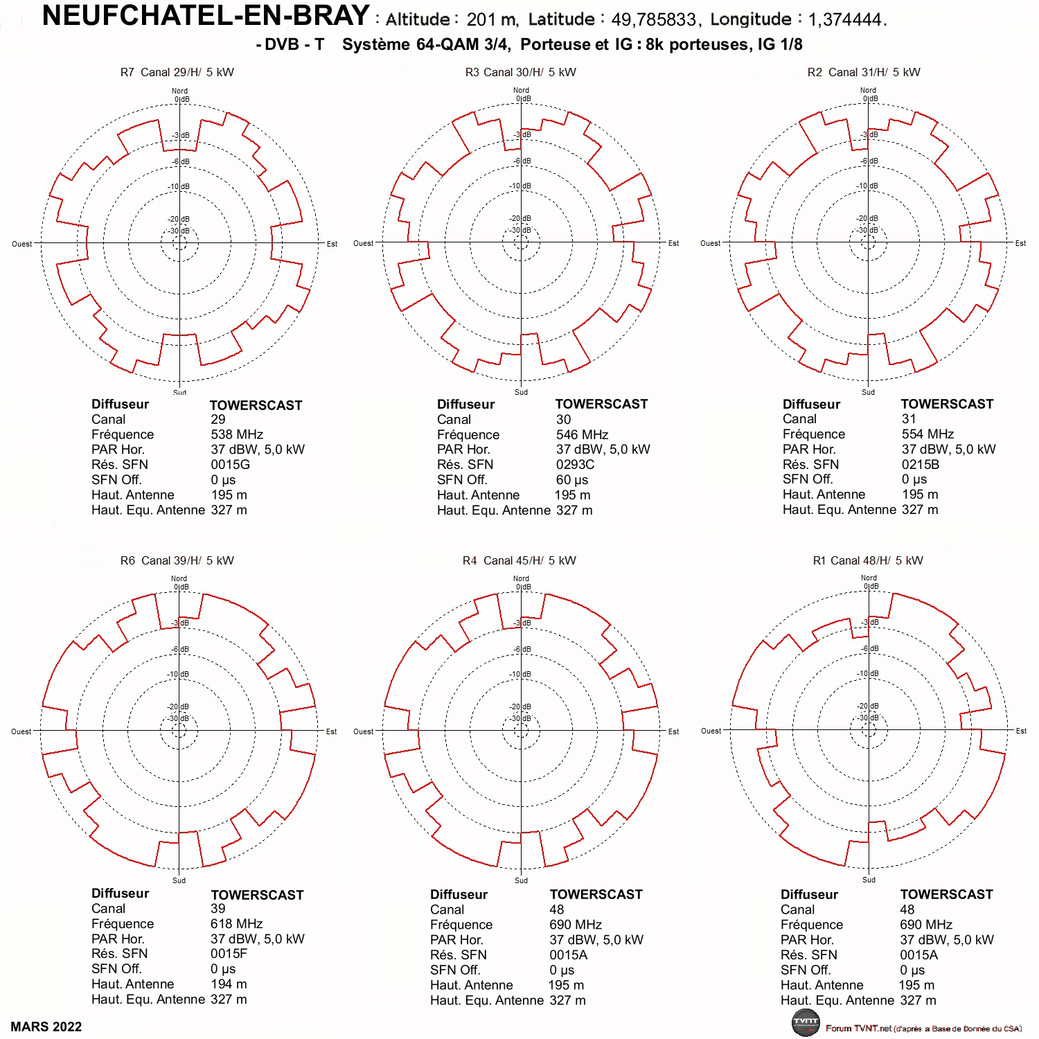

NEUFCHÂTEL-EN-BRAY - CROIXDALLE
Émetteur principal.
:arrow: Localisation du pylône TDF de la Verrerie du Hellet, sur la commune de Croixdalle :
R7: 29H 5kW (TOWERCAST).
R3: 30H 5kW (TOWERCAST).
R2: 31H 5kW (TOWERCAST).
R6: 39H 5kW (TOWERCAST).
R4: 45H 5kW (TOWERCAST).
R1: 48H 5kW (TOWERCAST).

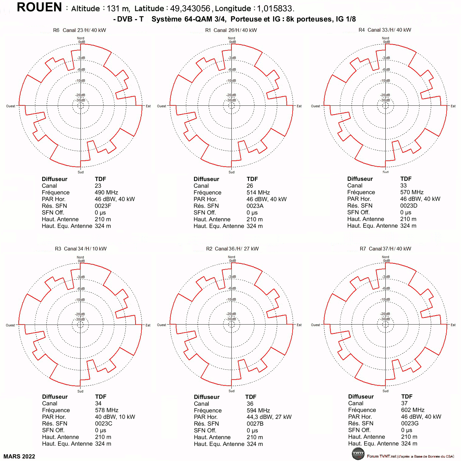

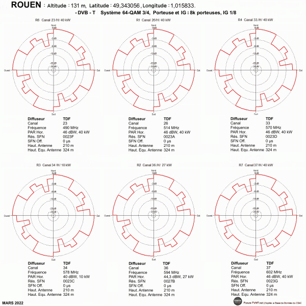

ROUEN - SUD - GRAND-COURONNE
Émetteur principal.
:arrow: Localisation du pylône TDF des Essarts, sur la commune de Grand-Couronne :
R6: 23H 40kW (TDF).
R1: 26H 40kW (TDF).
R9: 27H 1kW (TDF).
R4: 33H 40kW (TDF).
R3: 34H 10kW (TDF).
R2: 36H 27kW (TDF).
R7: 37H 40kW (TDF).

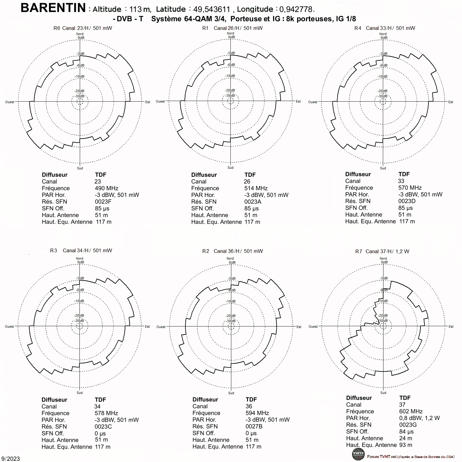

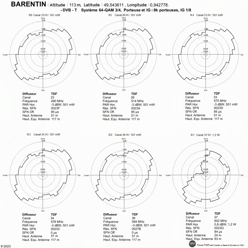

BARENTIN - LE SAUSSAY
Il y a 2 pylônes pour la TNT sur le site du Saussay, sur la commune de Villers-Éxalles :
:arrow: Localisation du pylône TDF qui diffuse les multiplex R1 à R6.
:arrow: Localisation du pylône ITAS TIM qui diffuse le multiplex R7.
R6: 23H 500mW (TDF).
R1: 26H 500mW (TDF).
R4: 33H 500mW (TDF).
R3: 34H 500mW (TDF).
R2: 36H 500mW (TDF).
R7: 37H 1,2W (TDF).

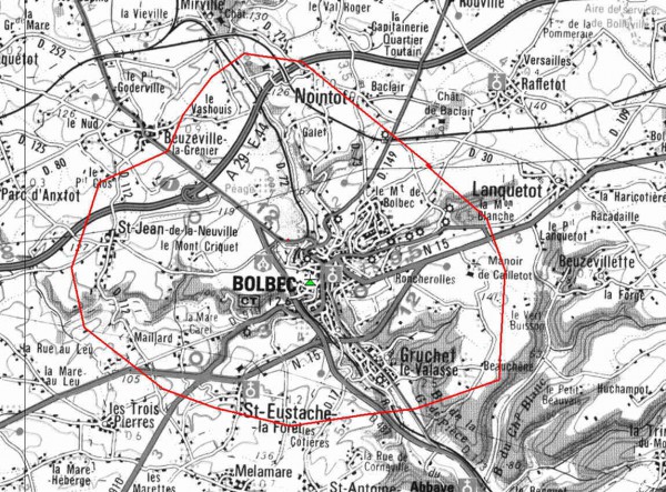

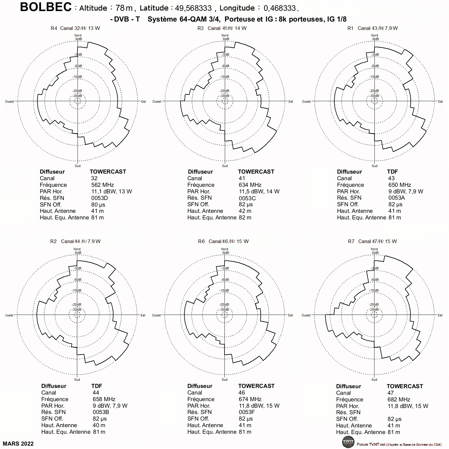

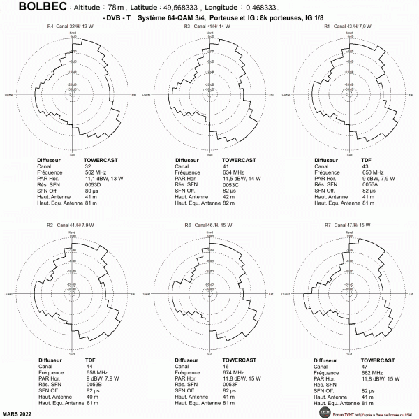

BOLBEC - HÔPITAL
:arrow: Localisation du pylône TDF de l'Hopital Fauquet, commune de Bolbec.
R4: 32H 13W (TOWERCAST).
R3: 41H 14W (TOWERCAST).
R1: 43H 7,9W (TDF).
R2: 44H 7,9W (TDF).
R6: 46H 15W (TOWERCAST).
R7: 47H 15W (TOWERCAST).

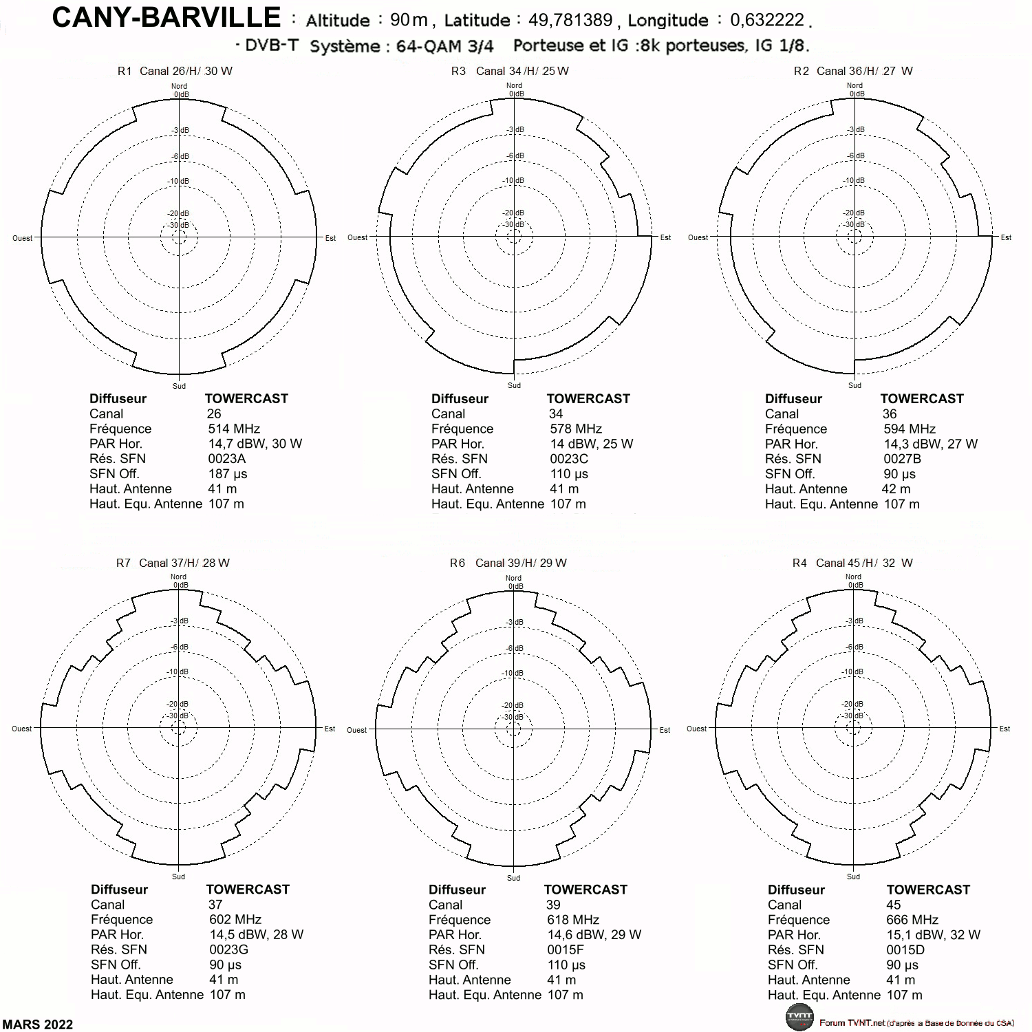

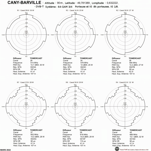

CANY-BARVILLE - LES CRIQUETS
:arrow: Localisation du pylône TOWERCAST des Criquets, commune de Cany-Barville.
R1: 26H 30W (TOWERCAST).
R3: 34H 25W (TOWERCAST).
R2: 36H 27W (TOWERCAST).
R7: 37H 28W (TOWERCAST).
R6: 39H 29W (TOWERCAST).
R4: 45H 32W (TOWERCAST).

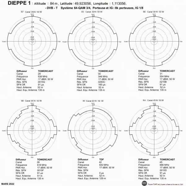

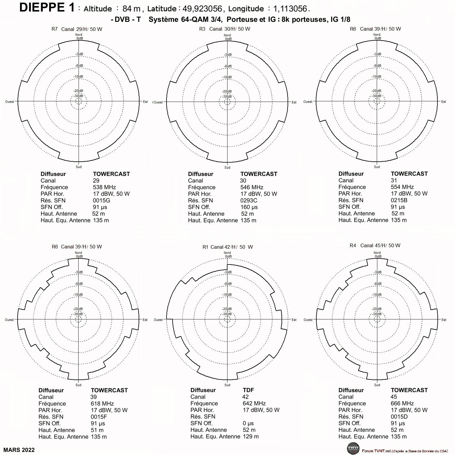

DIEPPE 1 - RUE JACQUES MONOD
:arrow: Localisation du pylône du Château d'eau, rue Jacques Monod à Dieppe, qui diffuse tous les multiplex de la TNT.
R9: 21H 50W (TOWERCAST).
R7: 29H 50W (TOWERCAST).
R3: 30H 50W (TOWERCAST).
R2: 31H 50W (TOWERCAST).
R6: 39H 50W (TOWERCAST).
R1: 42H 50W (TDF).
R4: 45H 50W (TOWERCAST).

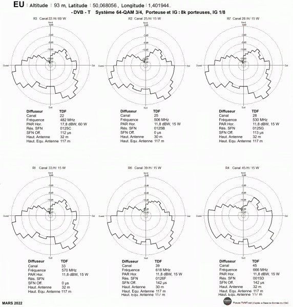

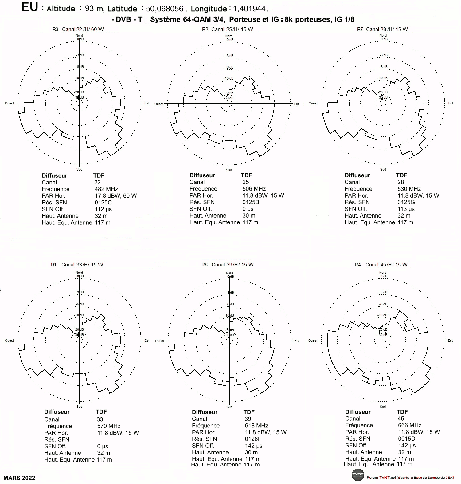

EU - MERS-LES-BAINS
:arrow: Localisation de l'ex-pylône ITAS TIM du Mont Roti, au lieu-dit Les Valines sur la commune de Mers-les-Bains (Somme), sur lequel TDF diffuse tous les multiplex.
Le pylône historique de TDF n'est plus utilisé pour diffuser la TNT.
R3: 22H 60W (TDF).
R2: 25H 15W (TDF).
R7: 28H 15W (TDF).
R1: 33H 15W (TDF).
R6: 39H 15W (TDF).
R4: 45H 15W (TDF).

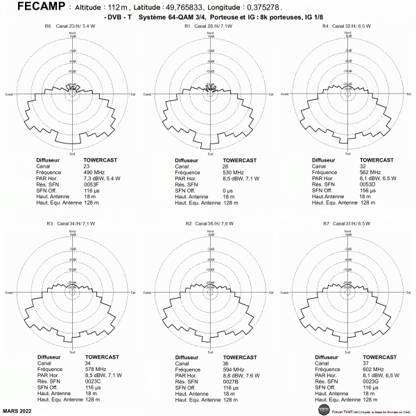

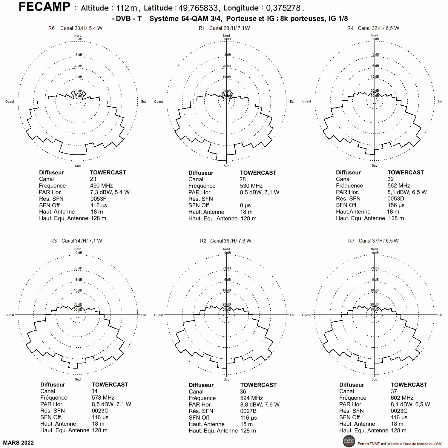

FÉCAMP - CÔTE DE LA VIERGE
:arrow: Localisation du pylône TDF de la Côte de la Vierge, commune de Fécamp.
R6: 23H 5,4W (TOWERCAST).
R1: 28H 7,1W (TOWERCAST).
R4: 32H 6,5W (TOWERCAST).
R3: 34H 7,1W (TOWERCAST).
R2: 36H 7,6W (TOWERCAST).
R7: 37H 6,5W (TOWERCAST).

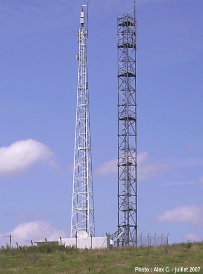

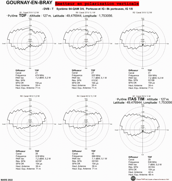

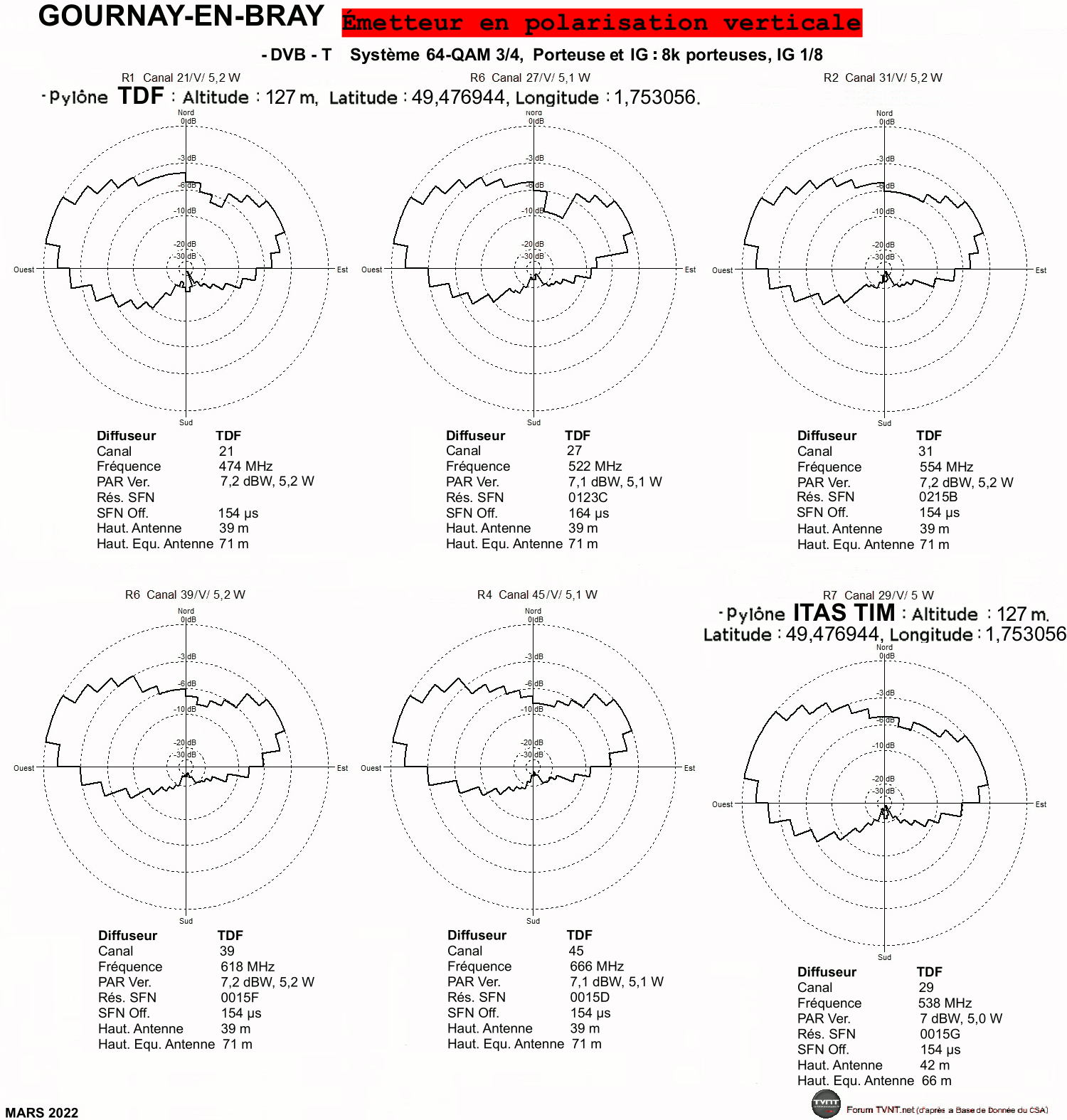

GOURNAY-EN-BRAY - ANCIEN RÉSERVOIR D'EAU
Il y a 2 pylônes pour la TNT sur le site de l'ancien réservoir d'eau du Bois de Ferrières, sur la commune de Ferrières-en-Bray :
Vu 3421 fois
:arrow: Localisation du pylône TDF qui diffuse les multiplex R1 à R6 :
R1: 21V 5,2W (TDF).
R9: 27V 6W (TDF).
R7: 29V 5W (TDF).
R2: 31V 5,2W (TDF).
R3: 38V 5,2W (TDF). (sur canal 27V avant le 23/04/2024)
R6: 39V 5,2W (TDF).
R4: 45V 5,1W (TDF).

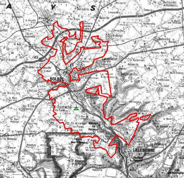

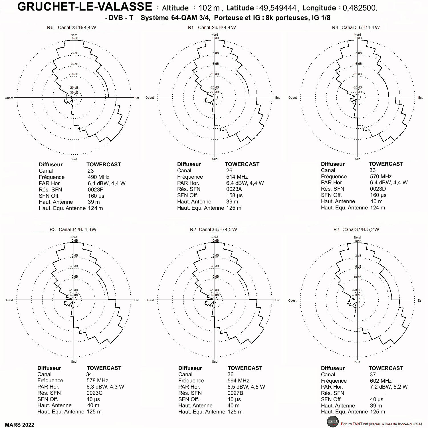

GRUCHET-LE-VALASSE - LA MARE AUX BŒUFS
:arrow: Localisation du pylône TOWERCAST de la Mare aux Bœufs, sur la commune de Saint-Antoine-la-Forêt.
R6: 23H 4,4W (TOWERCAST).
R1: 26H 4,4W (TOWERCAST).
R4: 33H 4,4W (TOWERCAST).
R3: 34H 4,3W (TOWERCAST).
R2: 36H 4,5W (TOWERCAST).
R7: 37H 5,2W (TOWERCAST).

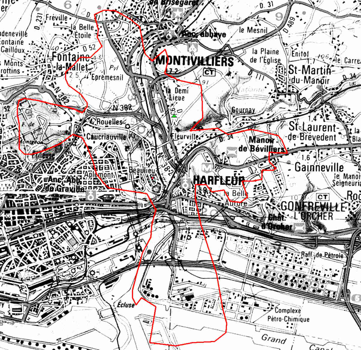

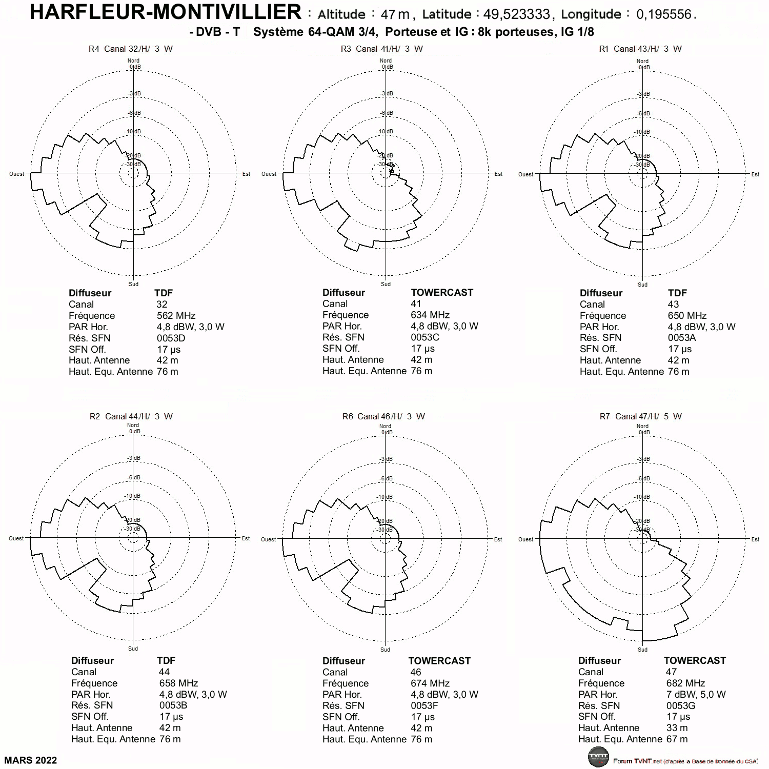

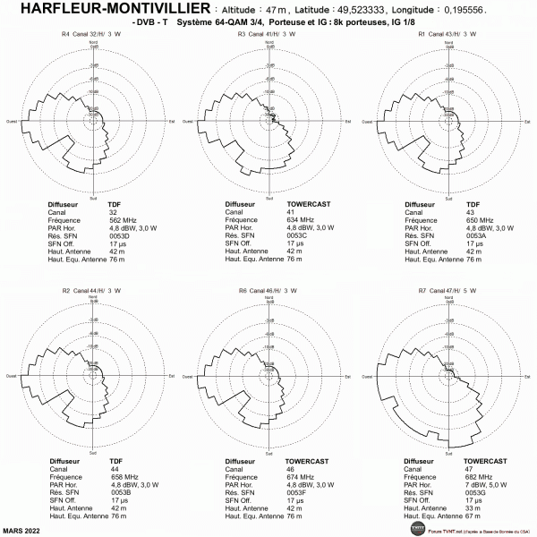

HARFLEUR - MONTIVILLIERS-L'ÉPINGLE
:arrow: Localisation du pylône TDF de L'Épingle, sur la commune de Montivilliers.
R4: 32H 3W (TOWERCAST)
R3: 41H 3W (TOWERCAST)
R1: 43H 3W (TDF).
R2: 44H 3W (TOWERCAST)
R6: 46H 3W (TOWERCAST)
R7: 47H 5W (TOWERCAST)

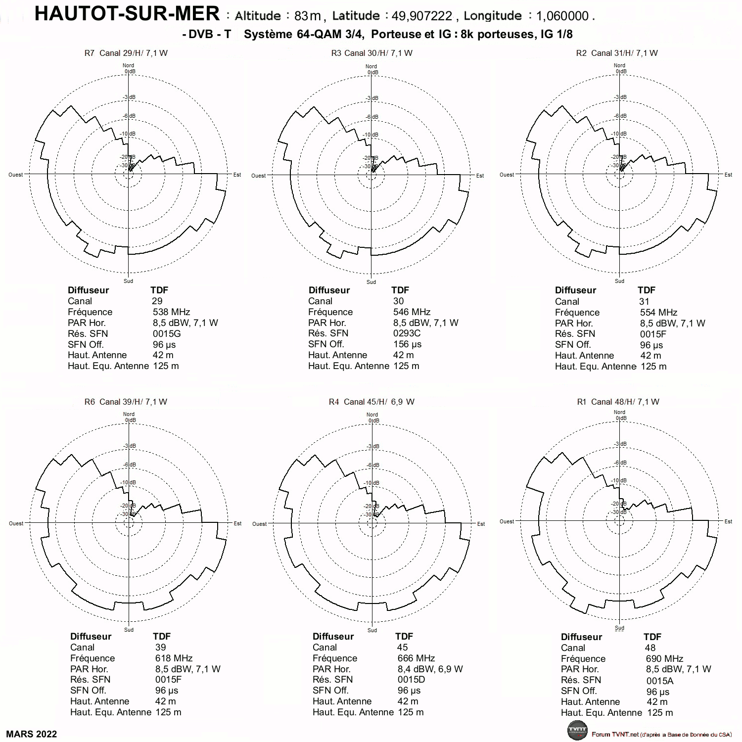

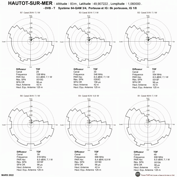

HAUTOT-SUR-MER - CÔTE ENRAGÉE
:arrow: Localisation du pylône TDF de la Côte Enragée, commune de Hautot-sur-Mer.
R7: 29H 7,1W (TDF).
R3: 30H 7,1W (TDF).
R2: 31H 7,1W (TDF).
R6: 39H 7,1W (TDF).
R4: 45H 6,9W (TDF).
R1: 48H 7,1W (TDF).

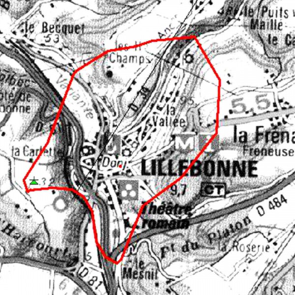

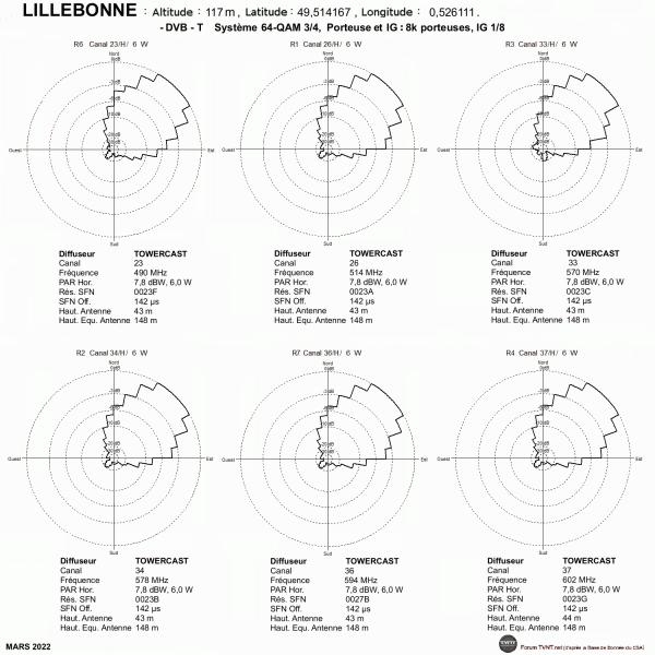

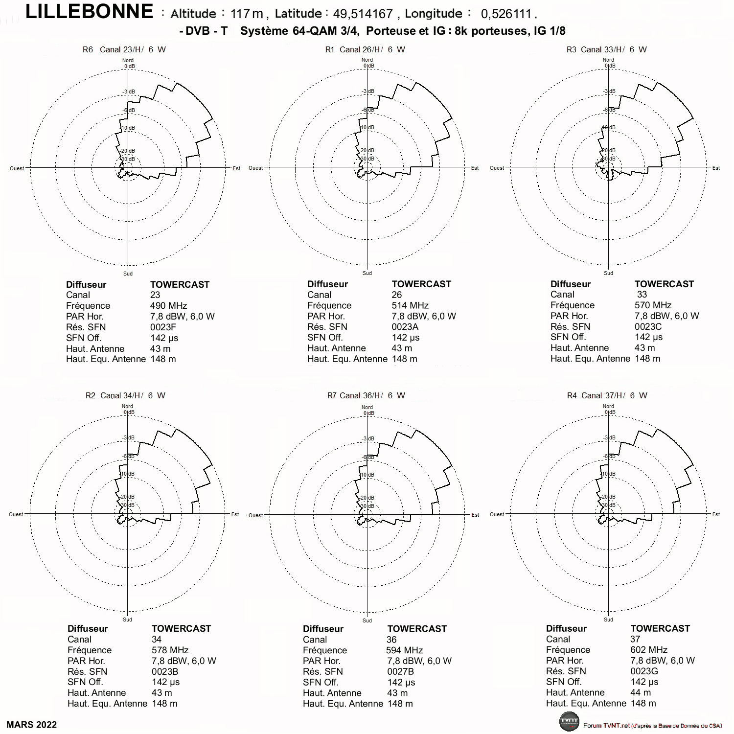

LILLEBONNE - SAINT-JEAN-DE-FOLLEVILLE
:arrow: Localisation du pylône TDF des Champs Nigauds, sur la commune de Saint-Jean-de-Folleville.
R6: 23H 6W (TOWERCAST).
R1: 26H 6W (TOWERCAST).
R4: 33H 6W (TOWERCAST).
R3: 34H 6W (TOWERCAST).
R2: 36H 6W (TOWERCAST).
R7: 37H 6W (TOWERCAST).

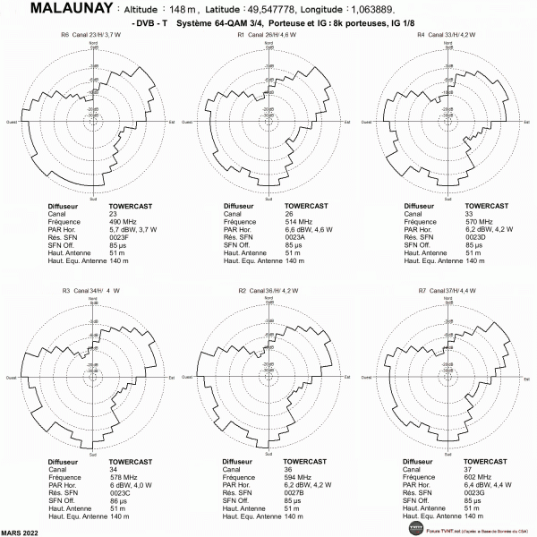

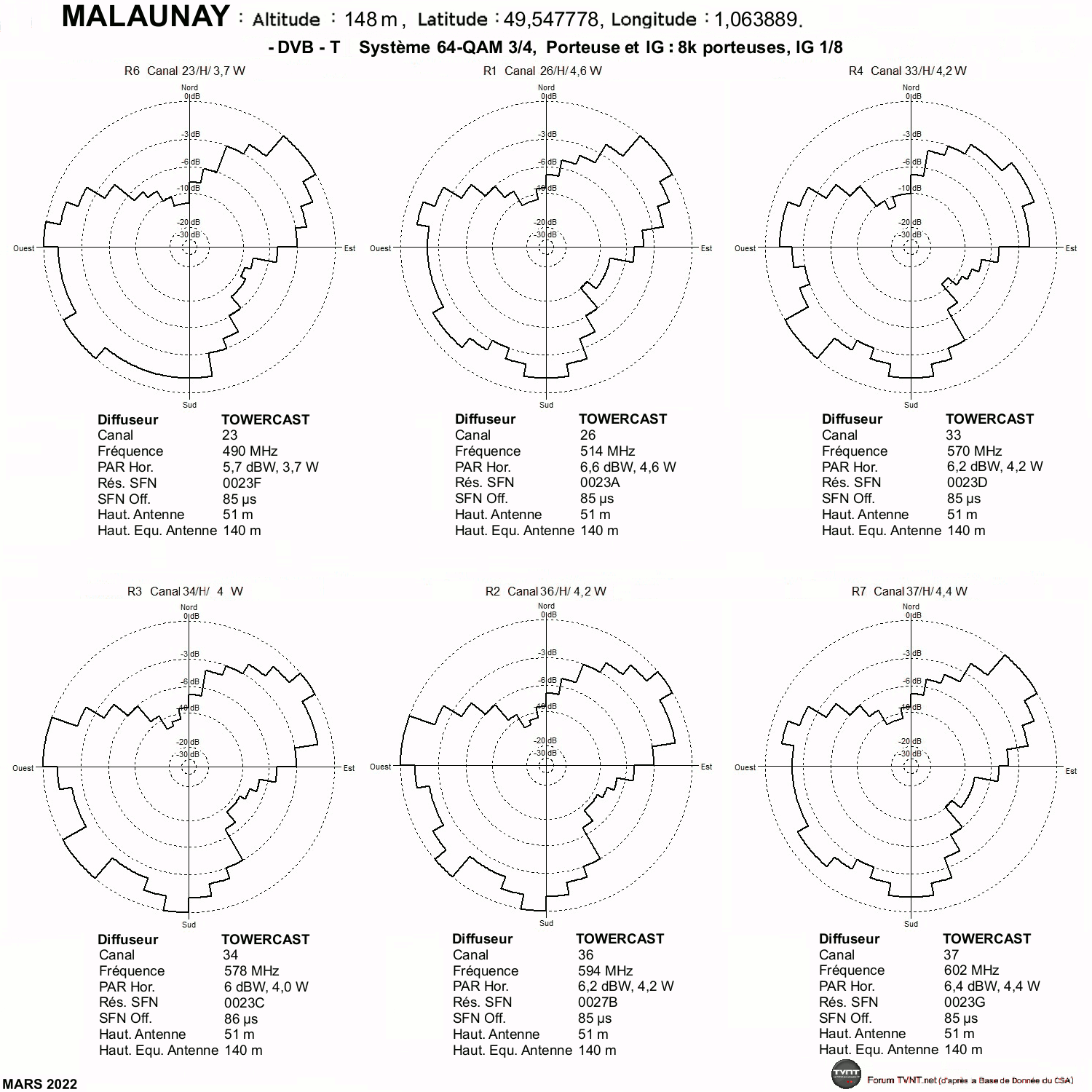

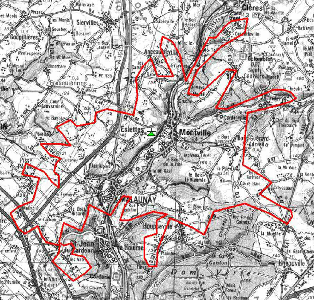

MALAUNAY - LA CÔTE
:arrow: Localisation du pylône TDF de La Côte, sur la commune d'Eslettes.
:arrow: Caractéristiques techniques des multiplex:
R6: 23H 3,7W (TOWERCAST).
R1: 26H 4,6W (TOWERCAST).
R4: 33H 4,2W (TOWERCAST).
R3: 34H 4W (TOWERCAST).
R2: 36H 4,2W (TOWERCAST).
R7: 37H 4,4W (TOWERCAST).

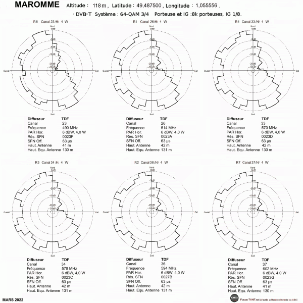

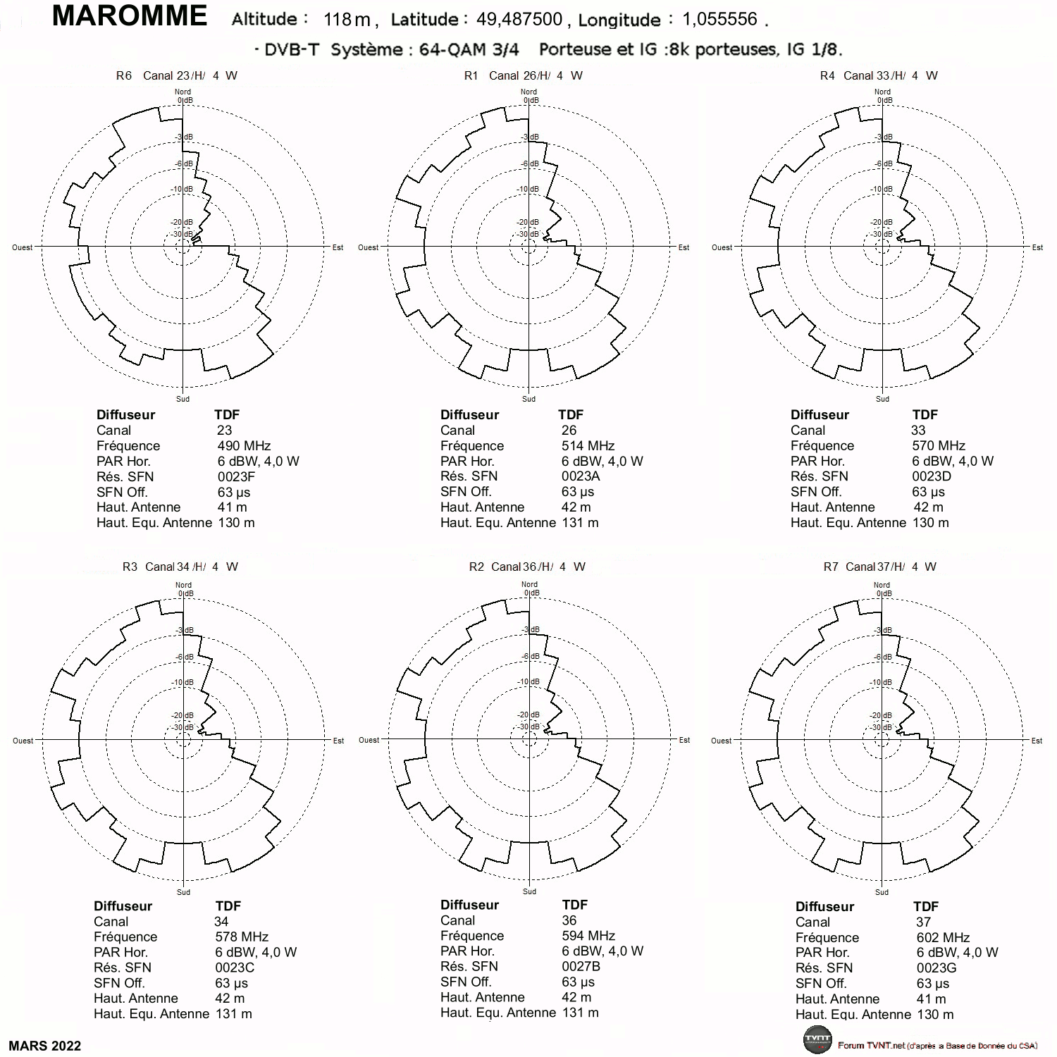

MAROMME - NOTRE-DAME-DE-BONDEVILLE
:arrow: Localisation du pylône TDF du Cimetière de Bondeville, sur la commune de Notre-Dame-de-Bondeville.
R6: 23H 4W (TDF).
R1: 26H 4W (TDF).
R4: 33H 4W (TDF).
R3: 34H 4W (TDF).
R2: 36H 4W (TDF).
R7: 37H 4W (TDF).

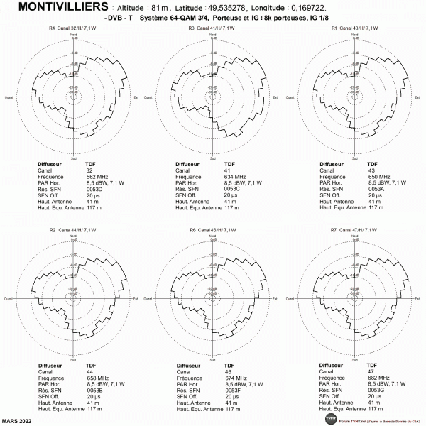

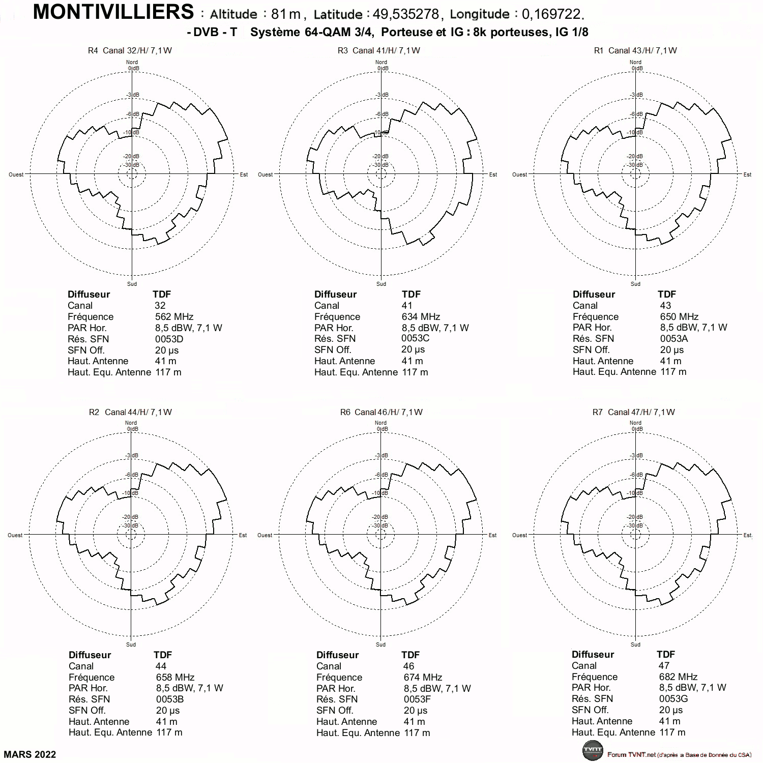

MONTIVILLIERS - LA PLAINE DE COUDRAIE
:arrow: Localisation du pylône TDF de la Plaine de la Coudraie, commune de Montivilliers.
R4: 32H 7,1W (TDF).
R3: 41H 7,1W (TDF).
R1: 43H 7,1W (TDF).
R2: 44H 7,1W (TDF).
R6: 46H 7,1W (TDF).
R7: 47H 7,1W (TDF).

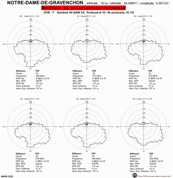

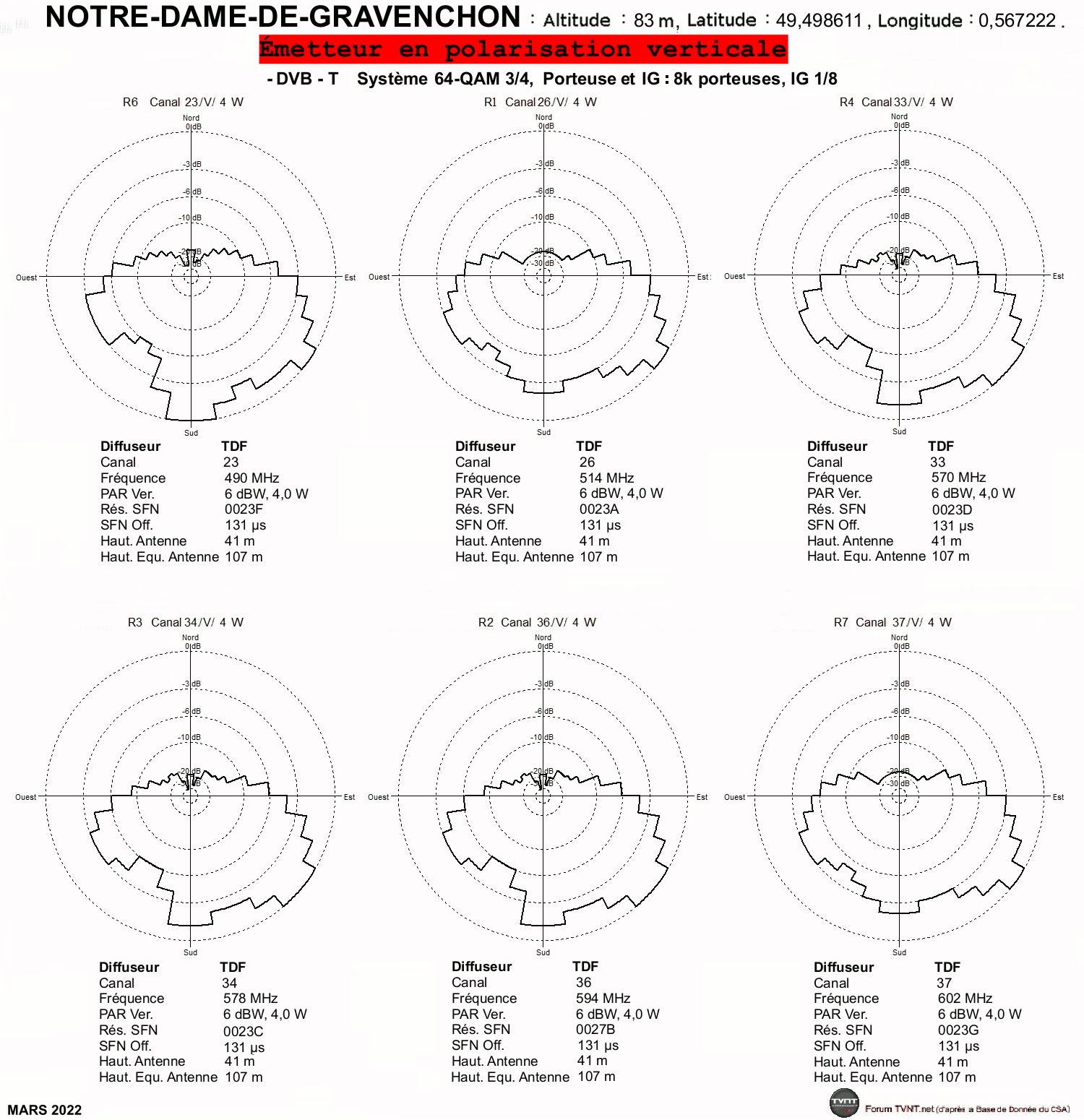

NOTRE-DAME-DE-GRAVENCHON - LES BOIS D'HARCOURT
:arrow: Localisation du pylône TDF des Bois d'Harcourt à de Notre-Dame-de-Gravenchon, commune de Port-Jérôme-sur-Seine.
R6: 23V 4W (TDF).
R1: 26V 4W (TDF).
R4: 33V 4W (TDF).
R3: 34V 4W (TDF).
R2: 36V 4W (TDF).
R7: 37V 4W (TDF).

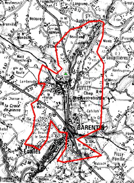

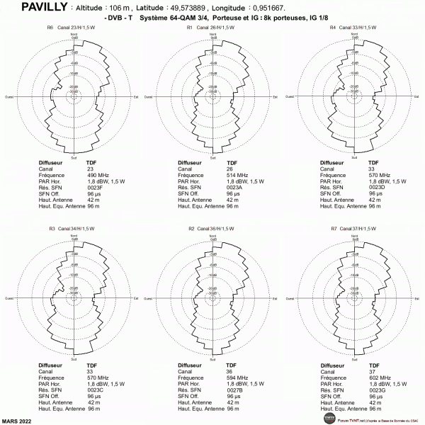

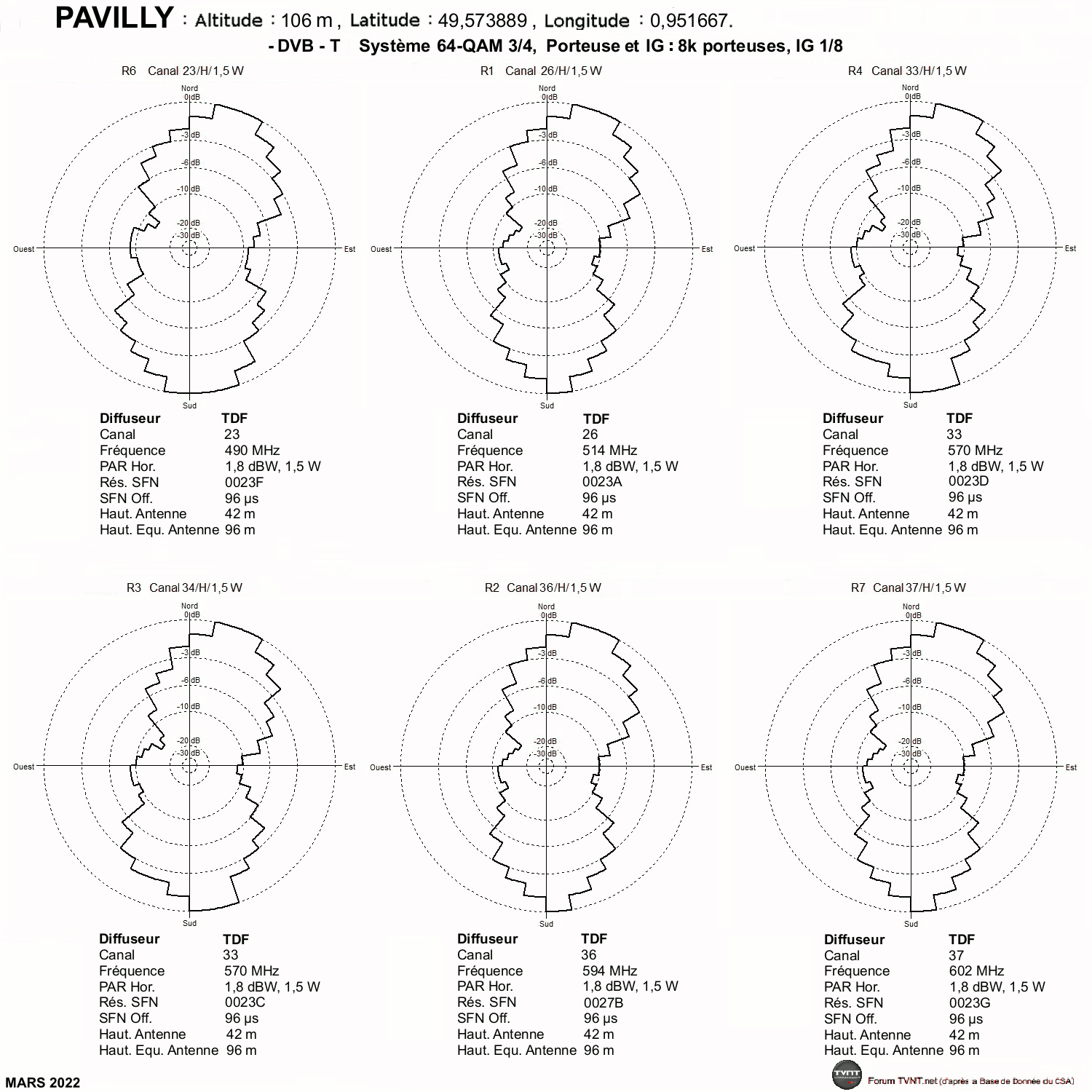

PAVILLY - BOIS DU COMTE D'AUVRAY
:arrow: Localisation du pylône TDF du Bois-du-Comte-d'Auvray, commune de Pavilly.
R6: 23H 1,5W (TDF).
R1: 26H 1,5W (TDF).
R4: 33H 1,5W (TDF).
R3: 34H 1,5W (TDF).
R2: 36H 1,5W (TDF).
R7: 37H 1,5W (TDF).

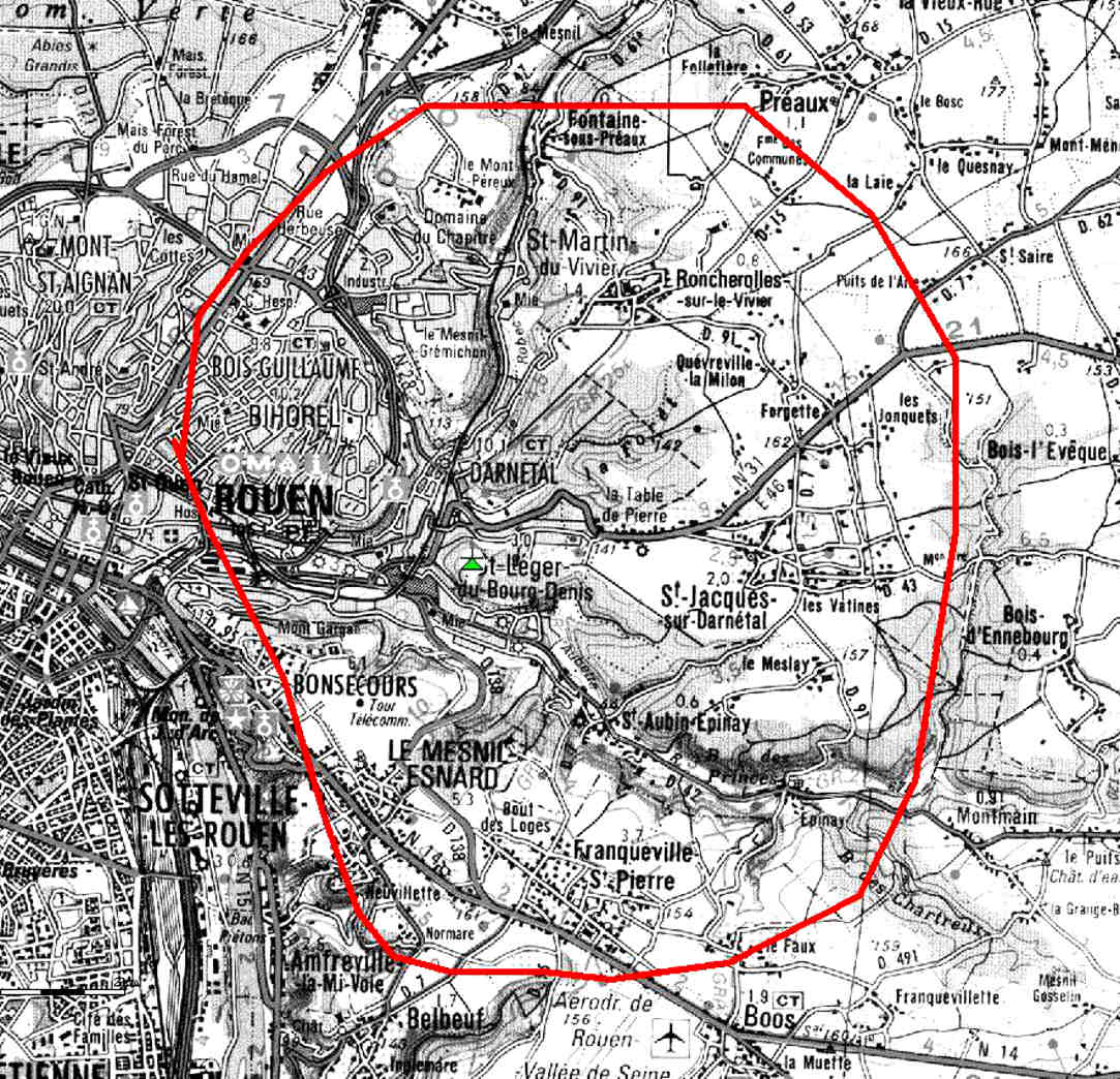

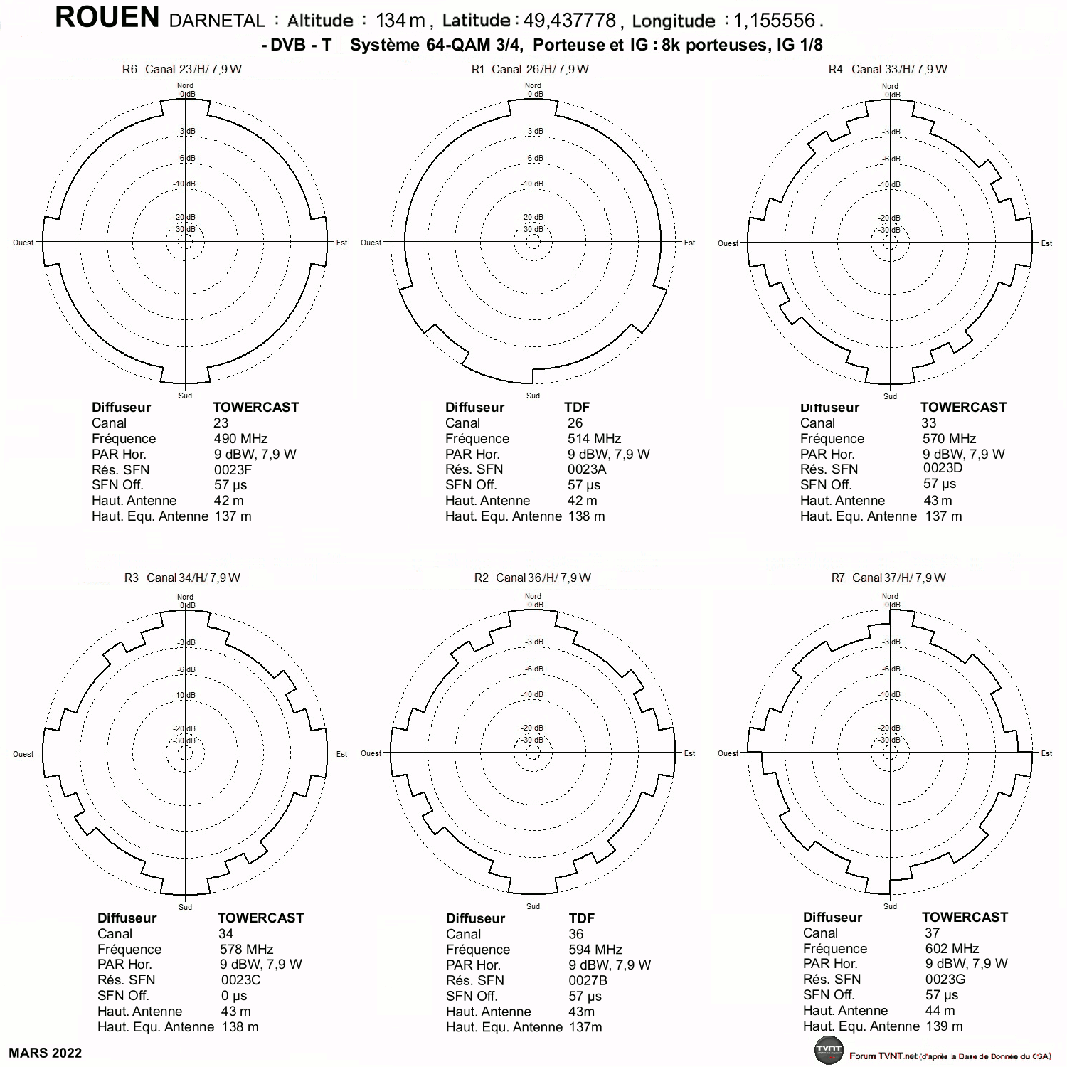

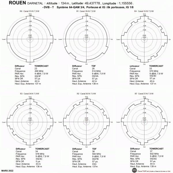

ROUEN - DARNÉTAL - BOIS DU ROULE
:arrow: Localisation du pylône TDF du Bois du Roule, sur la commune de Darnétal.
R6: 23H 7,9W (TOWERCAST).
R1: 26H 7,9W (TDF).
R4: 33H 7,9W (TOWERCAST).
R3: 34H 7,9W (TOWERCAST).
R2: 36H 7,9W (TDF).
R7: 37H 7,9W (TOWERCAST).

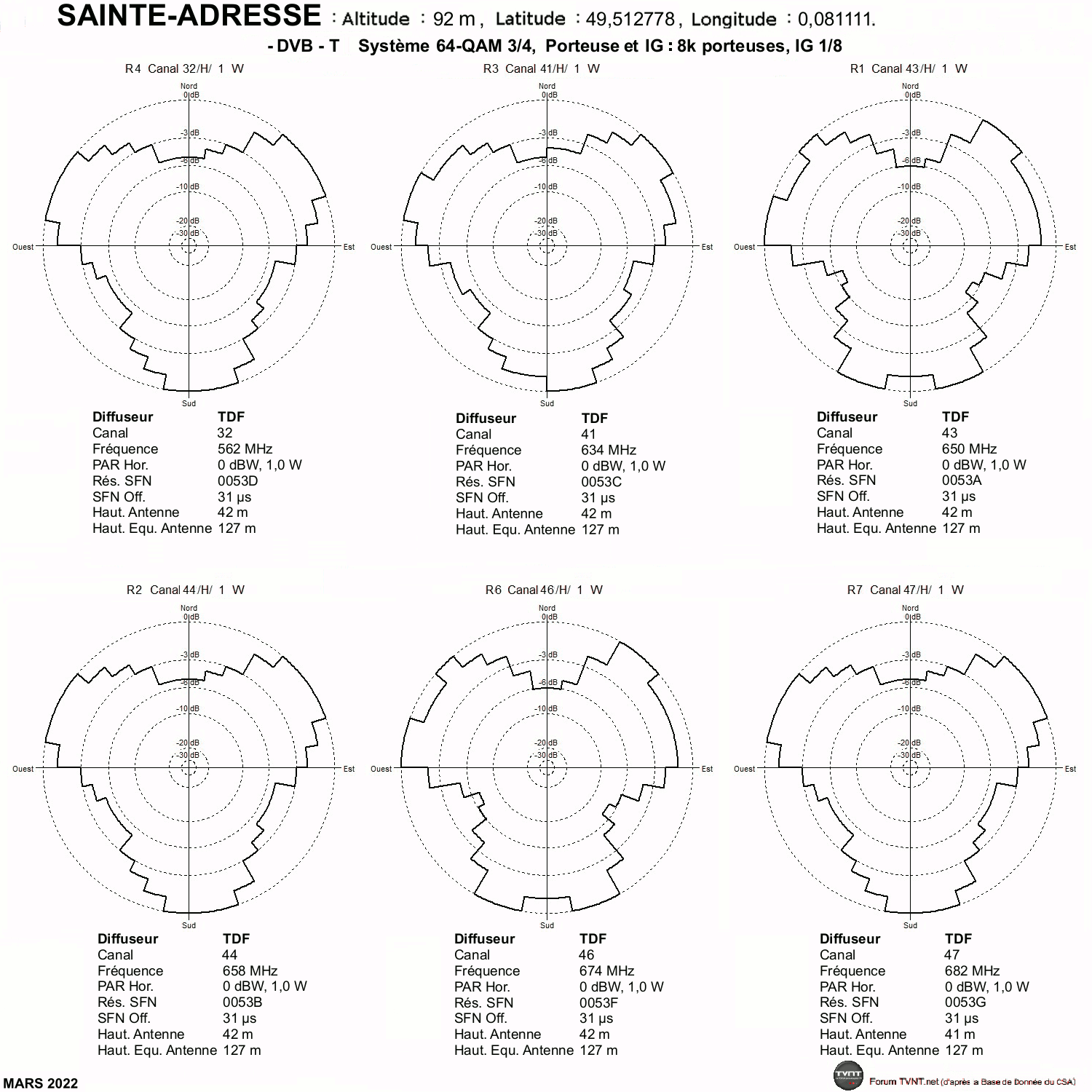

SAINTE-ADRESSE - LE STADE
:arrow: Localisation du pylône TDF du Stade, Cap de la Hève, commune de Sainte-Adresse.
R4: 32H 1W (TDF).
R3: 41H 1W (TDF).
R1: 43H 1W (TDF).
R2: 44H 1W (TDF).
R6: 46H 1W (TDF).
R7: 47H 1W (TDF).

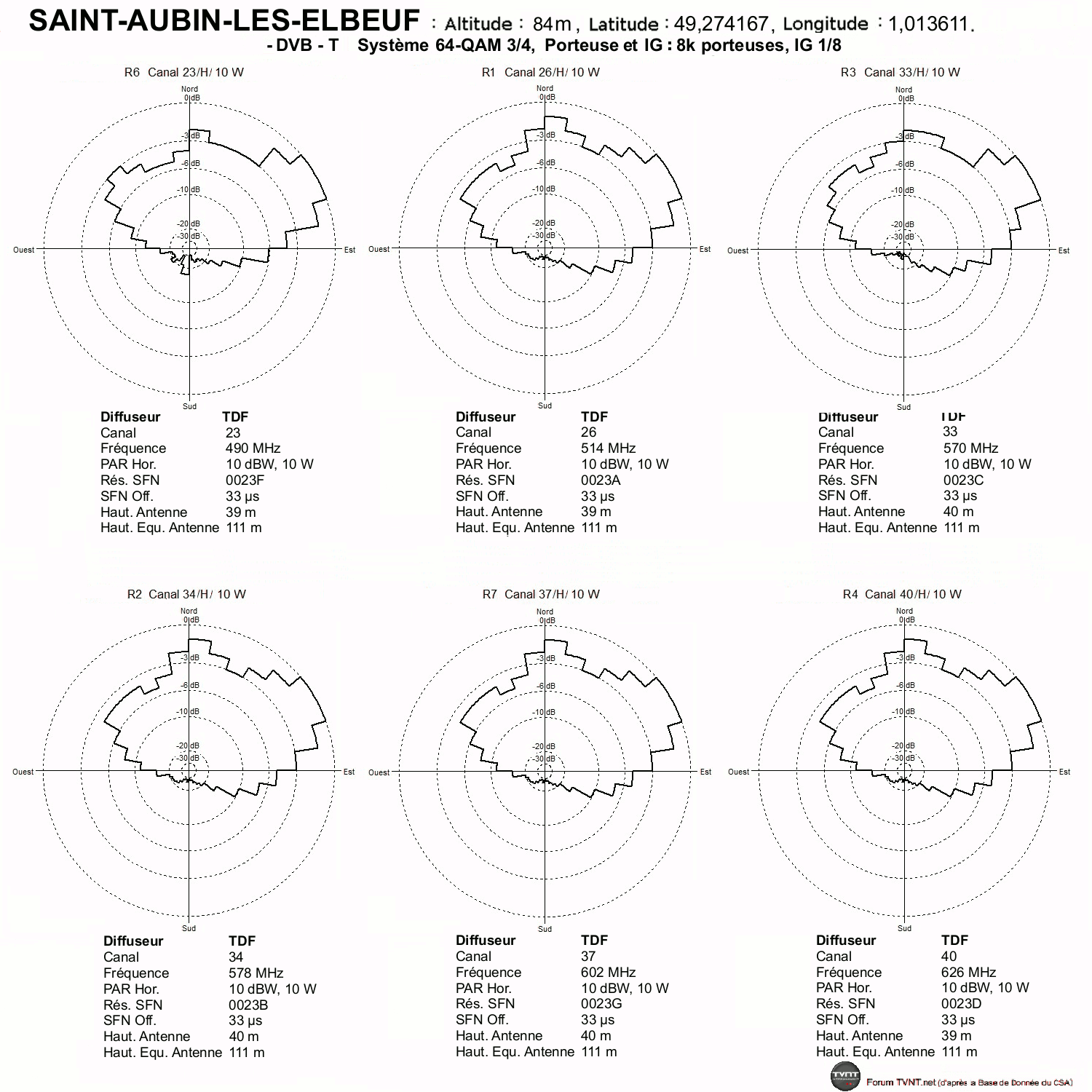

SAINT-AUBIN-LÈS-ELBEUF - MONTS LE COMTE
:arrow: Localisation du pylône TDF des Monts le Comte, sur la commune d'Elbeuf.
R6: 23H 10W (TDF).
R1: 26H 10W (TDF).
R4: 33H 10W (TDF).
R3: 34H 10W (TDF).
R2: 36H 10W (TDF).
R7: 37H 10W (TDF).

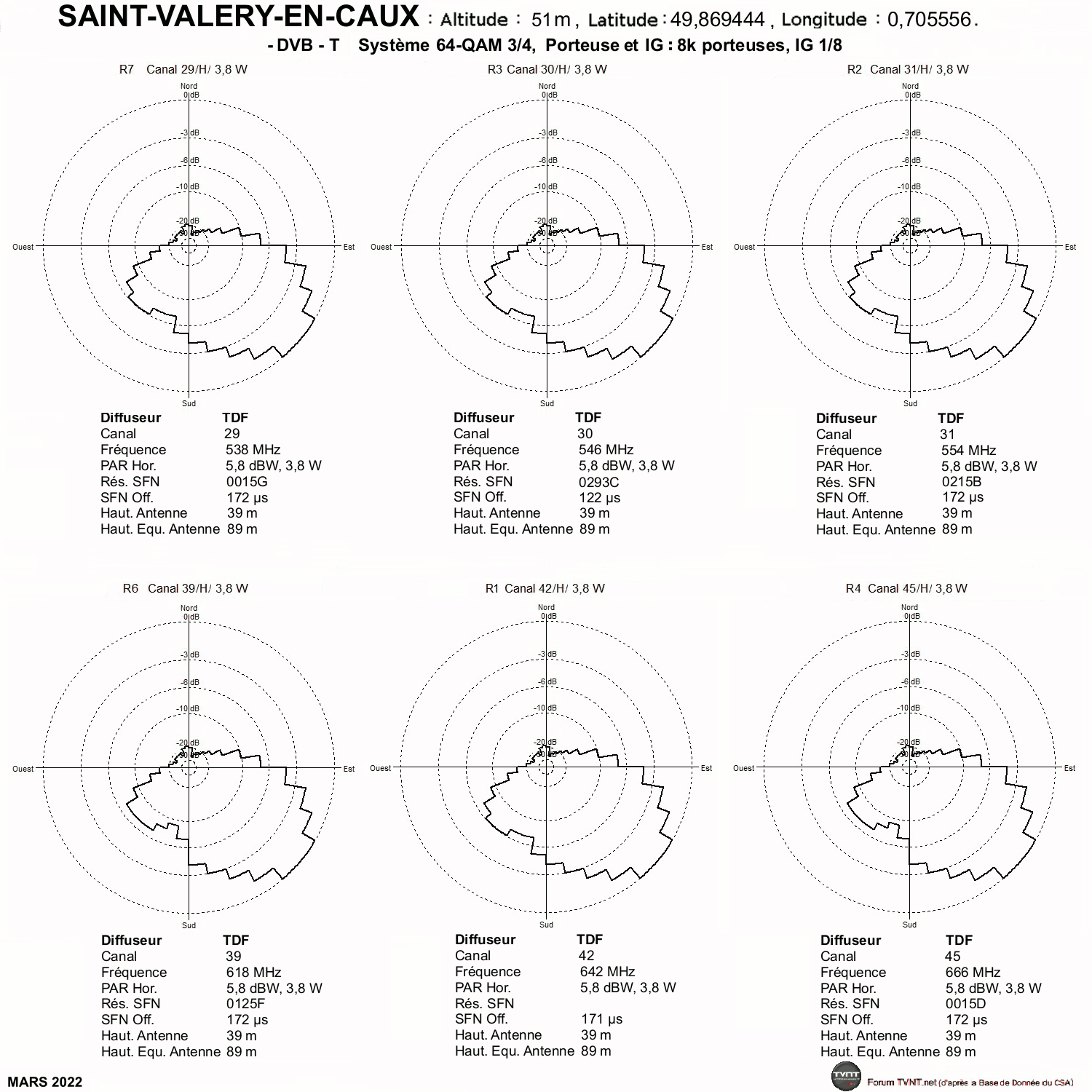

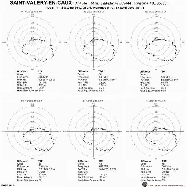

SAINT-VALERY-EN-CAUX - LE CORPS DE GARDE
:arrow: Localisation du pylône TDF du Corps de Garde, commune de Saint-Valery-en-Caux :
Vu 3421 fois
R7: 29H 3,8W (TDF).
R3: 30H 3,8W (TDF).
R2: 31H 3,8W (TDF).
R6: 39H 3,8W (TDF).
R1: 42H 3,8W (TDF).
R4: 45H 3,8W (TDF).

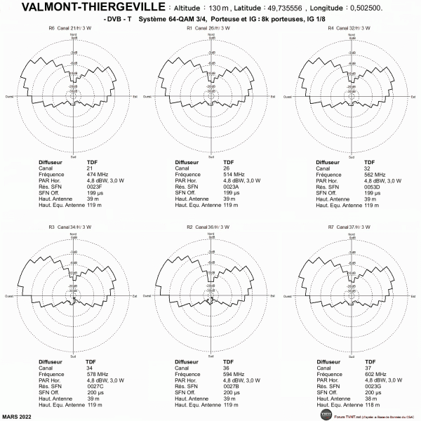

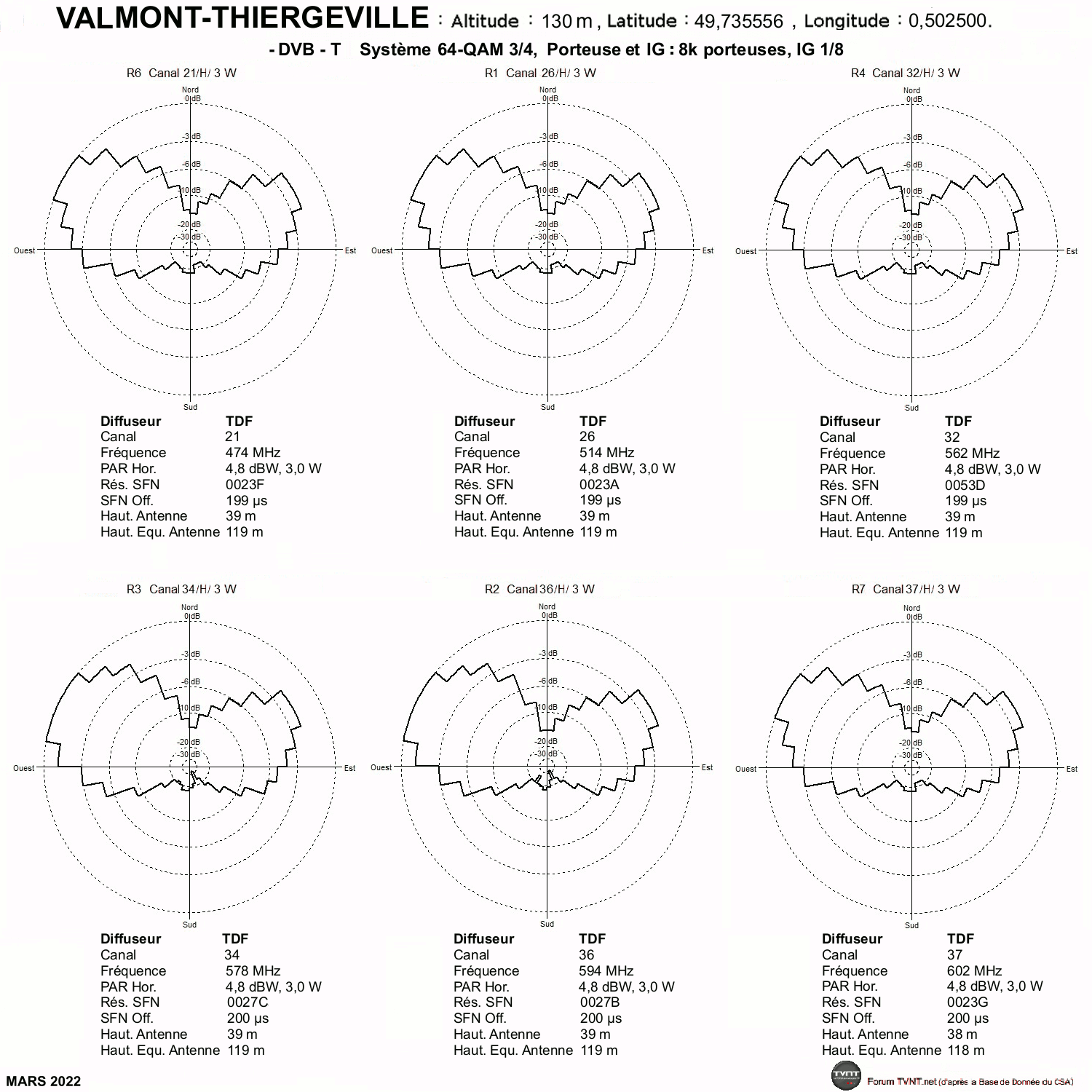

VALMONT-THIERGEVILLE - LE FILS
:arrow: Localisation du pylône TDF de Le Fils, sur la commune de Thiergeville.
R6: 21H 3W (TDF).
R1: 26H 3W (TDF).
R4: 32H 3W (TDF).
R3: 34H 3W (TDF).
R2: 36H 3W (TDF).
R7: 37H 3W (TDF).

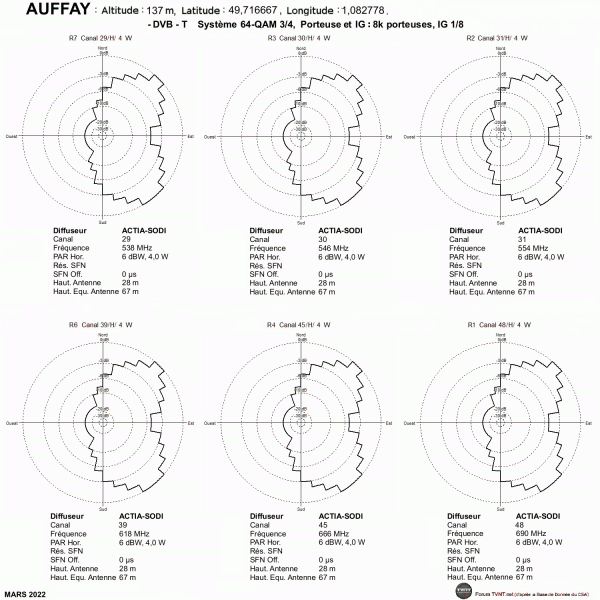

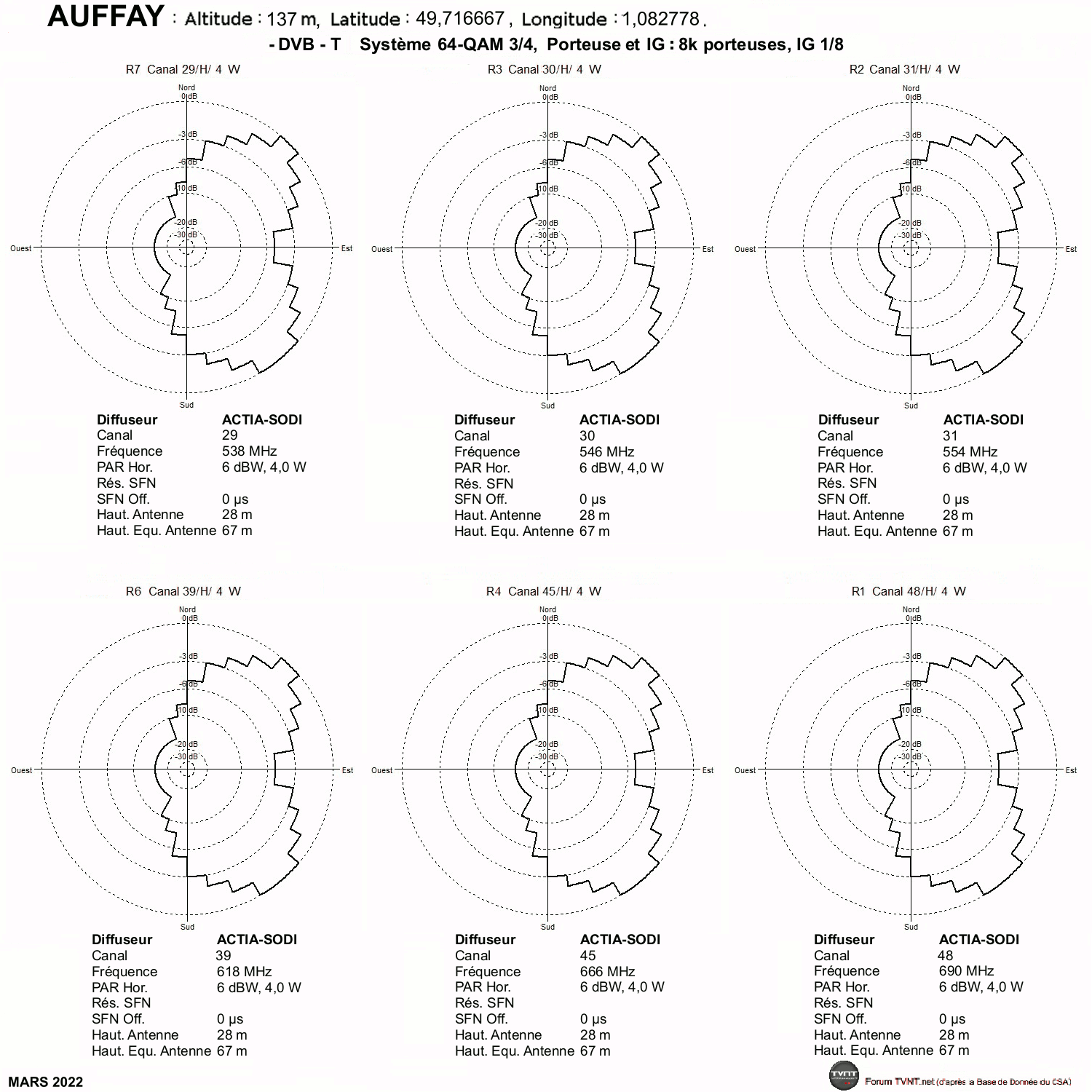

AUFFAY - MESNIL SAUVAL
Émetteur numérisé par la commune d'Auffay, en SFN avec Neufchâtel-en-Bray - Croixdalle.
:arrow: Localisation du pylône du stade de Mesnil-Sauval à Auffay, commune de Val-de-Scie.
R7: 29H 4W (ACTIA-SODI).
R3: 30H 4W (ACTIA-SODI).
R2: 31H 4W (ACTIA-SODI).
R6: 39H 4W (ACTIA-SODI).
R4: 45H 4W (ACTIA-SODI).
R1: 48H 4W (ACTIA-SODI).

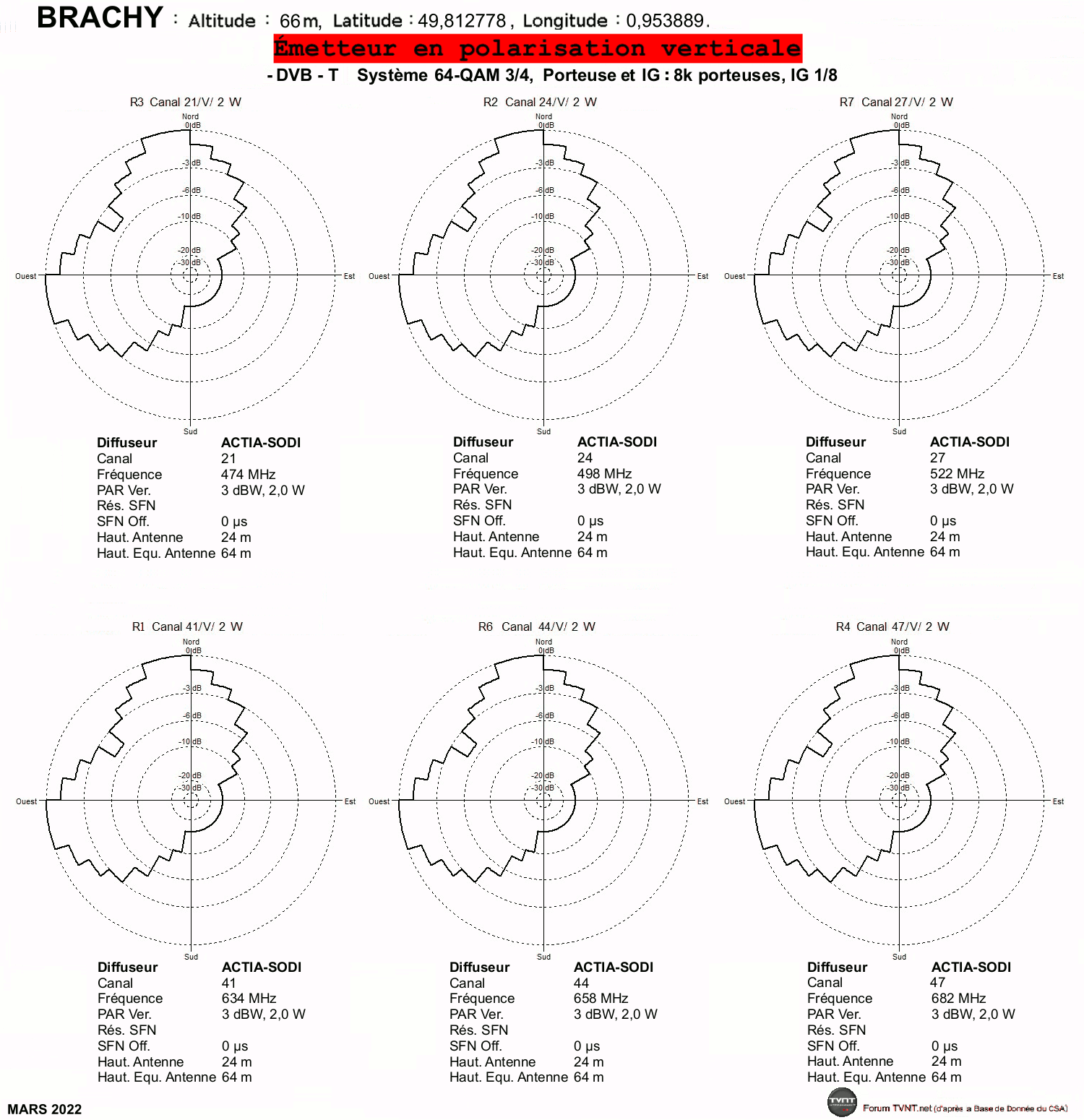

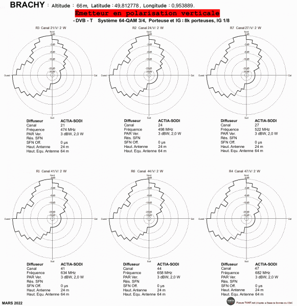

BRACHY - ROUTE DE BACQUEVILLE
Émetteur numérisé par la commune de Brachy.
:arrow: Localisation du pylône de la route de Bacqueville, commune de Brachy.
R3: 24V 2W (SODI).
R2: 32V 2W (SODI).
R7: 38V 2W (SODI).
R1: 41V 2W (SODI).
R6: 44V 2W (SODI).
R4: 47V 2W (SODI)

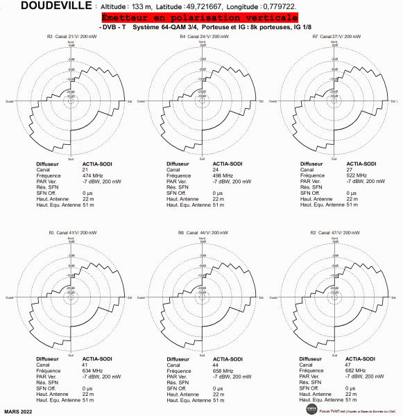

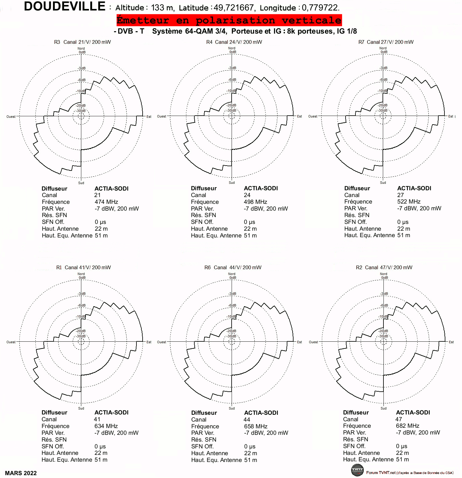

DOUDEVILLE - LE PÂTIS AU PRÊTRE
Émetteur numérisé par la commune de Doudeville.
:arrow: Localisation du pylône du pâtis au Prêtre, commune de Doudeville.
R3: 21V 200mW (ACTIA-SODI).
R4: 32V 200mW (ACTIA-SODI).
R7: 38V 200mW (ACTIA-SODI).
R1: 41V 200mW (ACTIA-SODI).
R6: 44V 200mW (ACTIA-SODI).
R2: 47V 200mW (ACTIA-SODI).

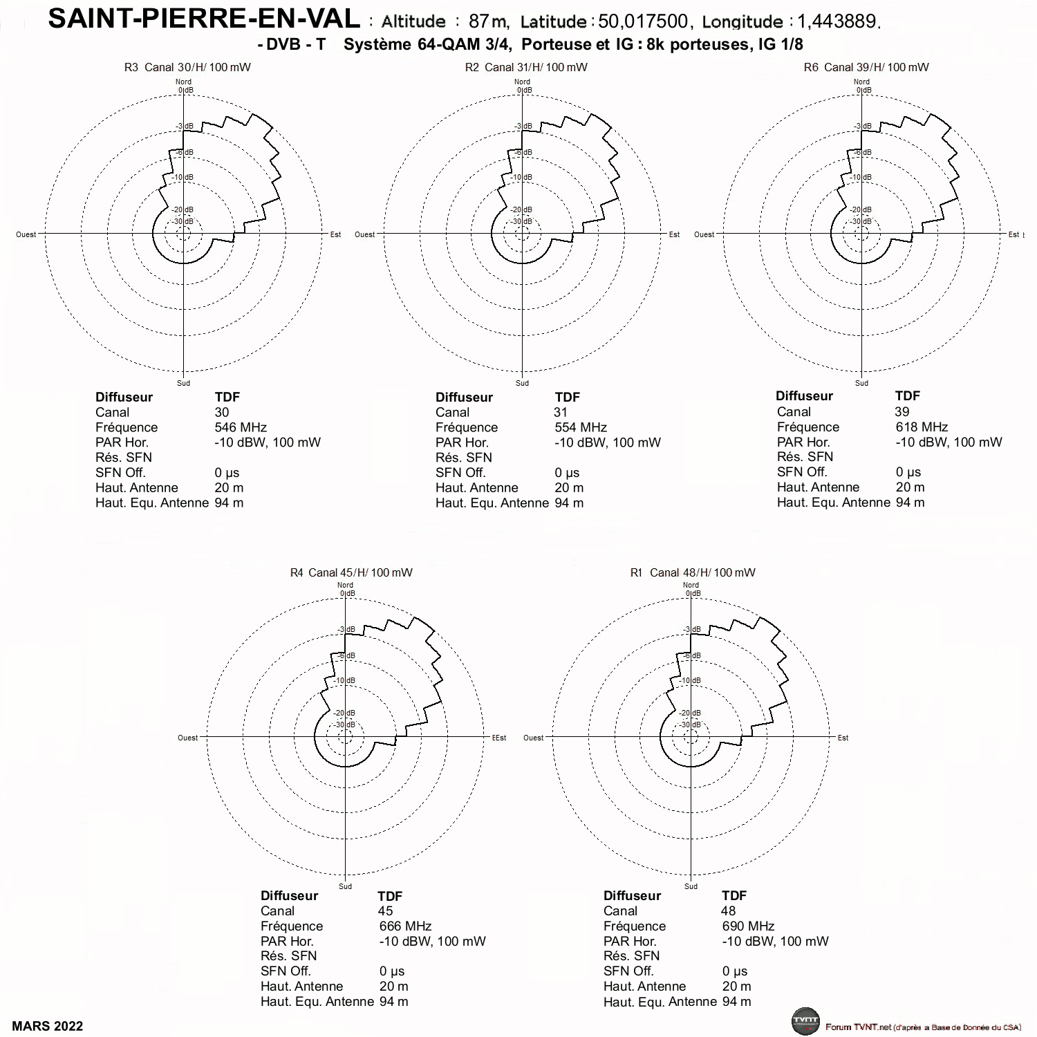

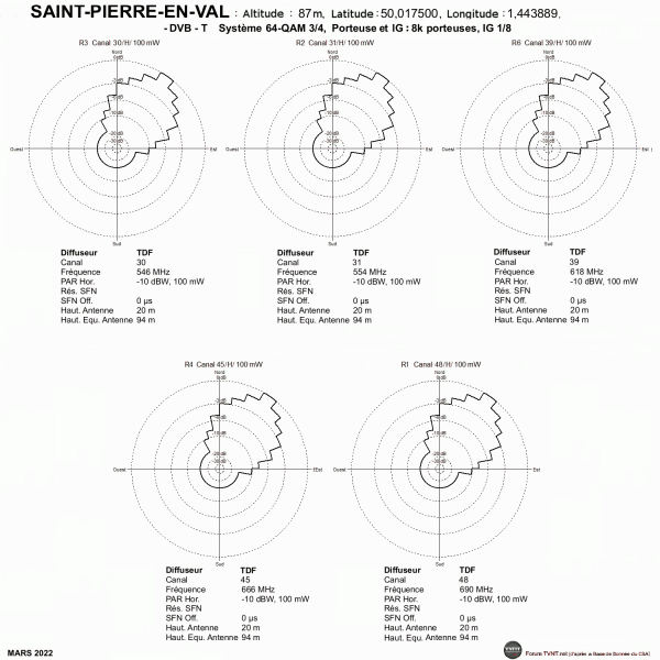

SAINT-PIERRE-EN-VAL - ÉCOLE DE FILLES
Émetteur numérisé par la commune de Saint Pierre en Val, en SFN avec Neufchâtel-en-Bray - Croixdalle.
:arrow: Localisation du pylône de l'École des filles, commune de Saint-Pierre-en-Val.
R3: 30H 100mW (TDF).
R2: 31H 100mW (TDF).
R6: 39H 100mW (TDF).
R4: 45H 100mW (TDF).
R1: 48H 100mW (TDF).

croixdalles c58
Messagepar rvsfm » 09 Juin 2008 08:34
Depuis plus d'un mois le canal 58 de Croixdalles est plus faible comparé aux autres canaux.
Avez vous remarqué des genes sur ce canal occupé par Towercast?
beaucoup de personnes de mon voisinage se pleignent de la réception du canal!
rvsfm
Messagepar Le Doc » 15 Juin 2008 17:04
C'est un canal en mode SFN utilisé conjointement avec l'émetteur de type "régional" d'Abbeville Limeux et qui "arrose" relativement bien malgré ses restrictions sur le 76 :roll:
Si tu es pointé dans l'axe "Croixdalles-Limeux", tu peux essayer de te beamer volontairement un peu à côté de la position optimum de Croixdalles et opposé à Limeux afin de regagner un peu avec l'espace de garde.
Cordialement,
Le Doc'
Le Doc

je vais souvent en vacances à Fécamp chez un copain. Quand pourra-t-on avoir la tnt à Fécamp et sur quel émetteur?
lobs
Messagepar Le Doc » 16 Juin 2008 20:36
Théoriquement c'est déjà "couvert" avec l'émetteur du Havre/Harfleur, hormis le R3 un peu plus difficile sans doute :roll:
Cordialement,
Le Doc'
Le Doc
Messages: 417
Inscription: 10 Fév 2007 23:57
Messagepar francois76 » 16 Juin 2008 20:42
Il ya pas la TNT à Fécamp sauf dans les hauteurs est encore
francois76
Messages: 2
Inscription: 16 Juin 2008 20:40
Messagepar Le Doc » 17 Juin 2008 10:45
francois76 a écrit:Il ya pas la TNT à Fécamp sauf dans les hauteurs est encore
Merci du renseignement, je ne connaissais pas la topographie de la ville :wink:
Evidemment comme pour toutes villes situées dans un fond et même couverte par la carte théorique, les signaux ont du mal à passer :?
A la différence des endroits élevés de sa périphérie.
Peut être au cas par cas en fonction de la hauteur de l'antenne, on ne sait jamais :roll:
Cordialement.
Le Doc
Messages: 417
Messagepar francois76 » 18 Juin 2008 13:43
Oui et comme à Fécamp on n'a juste un réémetteur analogique je pense que tu va avoir du mal à capté la tnt prés peut de personne sur Fécamp la capte et il parait que rien n’est prévu pour étendre la couverture sur Fécamp car il ya pas d’émetteur prévu sur la ville
francois76
Messages: 2
Fecamp
Messagepar RvSFm » 24 Juin 2008 08:23
C'est vrai qu'ils risquent d'etre les derniers, sauf qu'ils ont un émetteur analogique, et cet emetteur sera obligé de basculer en numérique avant 2011! c'est une regle qu'ils ne pourront échapper!
RvSFm
