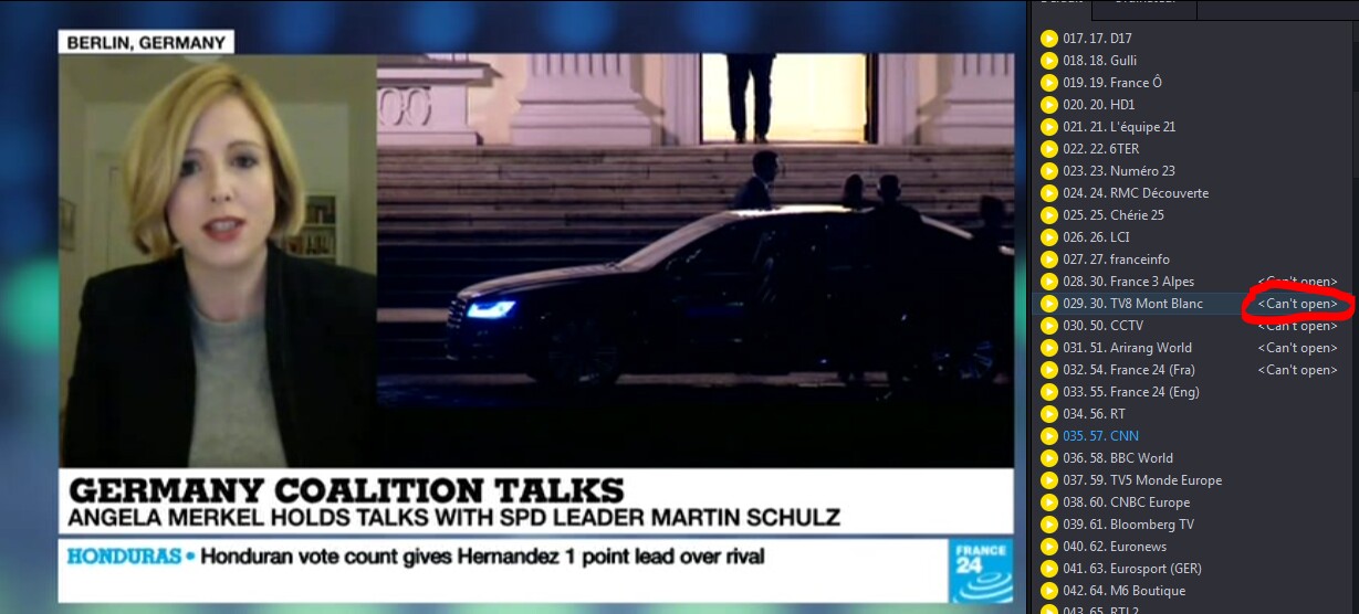

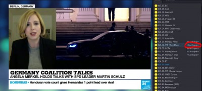

Messagepar miky01 » 01 Déc 2017 01:47
Ca sent le sapin TV8MB, meme en IPTV chez mon FAI y a plus de flux.
Je demanderais a ma frangine qui est chez Cablecom a Vernier si ca marche encore.
tv8mb.jpg -->
